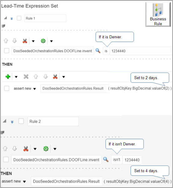

品目を出荷するリード・タイムは、在庫組織の所在地によって異なるため、次のビジネス・ルールを実装するとします:
在庫組織がデンバーの場合は、2日リード・タイムを使用
在庫組織がデンバーにない場合は、4日リード・タイムを使用
次に、作成するルールを示します。
ステップの概要
最初のルールのIf文を作成します。
最初のルールのThen文を作成します。
2番目のルールのIf文を作成します。
2番目のルールのThen文を作成します。

If領域で、「左の値」をクリックします。
条件ブラウザで、DOOSeededOrchestrationRules > DOOFlineを展開し、InventoryOrganizationIdをクリックし、OKをクリックします。
DOOFlineは、分散オーダー・オーケストレーション履行明細の略称です。 Oracleは、以前の更新でDistributed Order Orchestrationという名前をOrder Managementに置き換えました。 一部のルールでは古い名前が使用されます。
右の値属性に、
1234440
と入力します。1234440がデンバーの在庫組織IDであるとします。

Then領域で、「Add Action」>「Assert New」をクリックします。
「ターゲットの選択> DooSeededOrchestrationRules.Result」をクリックします。
「プロパティの編集」をクリックします。
「プロパティの編集」ダイアログで、ResultObjKey行に値を入力し、OKをクリックします。

BigDecimal.valueOf(2)
2番目のルールのIf文の作成
「リード・タイム式」ダイアログの「リード・タイム式」設定領域で、「ルールの追加」をクリックします。
ダイアログの下部にあるルール2領域で、「展開」をクリックします。
ルール2のIf領域で、「左の値」をクリックし、DOOSeededOrchestrationRules > DOOFlineを展開してInventoryOrganizationIdを選択し、OKをクリックします。
ヒント:一部の属性では、ドロップダウン・リストを使用するかわりに、ある属性から別の属性に値をコピーできます。 たとえば、最初のルールの左の値からDooSeededOrchestrationRules.DOOFLine.inventoryOrganizationIdをコピーし、2番目のルールの左の値に貼り付けることができます。
演算子の「下向き矢印」をクリックし、isn'tをクリックします。
右の値属性に、
1234440
と入力します。

ルール2のThen領域で、「Add Action」>「Assert New」をクリックします。
「プロパティの編集」をクリックします。
「プロパティの編集」ダイアログのResultObjKey行で、値を入力します。

BigDecimal.valueOf(4)
