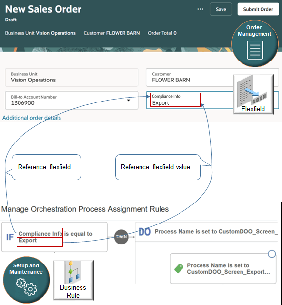

  • ニーズ分析を行い、取引コンプライアンス詳細フレックスフィールドを作成し、それをオーダー・ヘッダーに追加してから、フレックスフィールドに値「エクスポート」を入力して、オーダーがエクスポートであることを示します。
拡張可能フレックスフィールドを参照する割当ルールを作成します:
拡張可能フレックスフィールドを参照する割当ルール。
次の割当ルールを作成します:
  • 取引コンプライアンス詳細フレックスフィールドに値「エクスポート」が含まれている場合は、オーダー明細をScreen_Exports_for_Trade_Complianceオーケストレーション・プロセスに割り当てます。

フレックスフィールドの値に従ってオーケストレーション・プロセスを割り当てます。
  1. フレックスフィールドおよびオーケストレーション・プロセスを設定します。 フレックスフィールドを公開していることを確認してください。 公開しない場合、「オーケストレーション・プロセス割当ルールの管理」ページは表示されません。

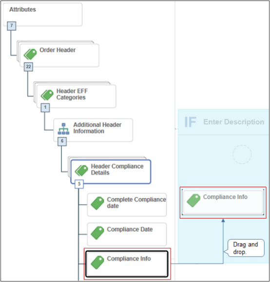

  3. If文を作成します。
    • If領域をクリックして展開します。
    • 属性タブで、「オーダー・ヘッダー」>「ヘッダーEFFカテゴリ」>「追加ヘッダー情報」>「ヘッダー・コンプライアンス詳細」を展開します。
    • 「コンプライアンス情報」をクリックし、ドラッグしてIF領域にドロップします。
      ルールでのドラッグ・アンド・ドロップ
    • 「条件の作成」ダイアログで、演算子をIs Equal Toに設定します。
    • Exportと入力し、OKをクリックします。
