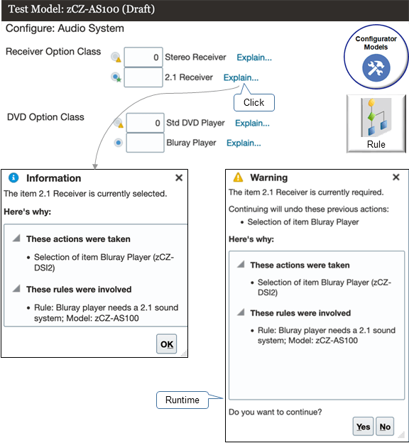

- コンフィギュレータがモデルをテストします。 除外や自動選択など、品目の視覚的な手がかりが表示されます。 ルールの説明を有効にしたため、ユーザー選択、システム選択または除外、数量変更など、実行時変更がある各項目の横に
Explainリンクが表示されます。 Explainリンクをクリックすると、ルールの説明が表示されます。

Use the Bluray Player only with a 2.1 Receiver次に、モデルをテストします。
テスト中に、「2.1レシーバ」を選択し、「Blurayプレーヤ」を選択し、2.1 Receiverの横にある「説明」をクリックして、「Information」ダイアログで詳細を確認します。
Information
The item 2.1 Receiver is currently selected.
Here's why:
These actions were taken:
Selection of item Blueray Player (zCZ-DS12)
These rules were involved:
Rule: Bluray player needs a 2.1 sounds system; Model: zCZ-AS100
「情報」ダイアログは、コンフィギュレータが適用したルールとそのルールを適用した理由を識別します。
実行時に、「ステレオ・レシーバ」を選択し、「Blurayプレーヤ」を選択してから、コンフィギュレータに表示される警告ダイアログの詳細を確認します。
Warning
The item 2.1 Receiver is currently required.
Continuing will undo these previous actions:
Here's why:
警告ダイアログには、必要な項目、続行した場合の動作、コンフィギュレータが適用したルール、およびそのルールを適用した理由が表示されます。
