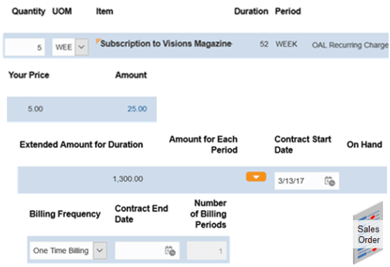

  1. 「オーダー管理」作業領域に移動し、「タスク」→「オーダーの作成」をクリックします。
  2. 「オーダーの作成」ページで、オーダー・ヘッダーを入力します。
  3. カタログ明細で、品目を検索して「追加」をクリックします。
    属性
    品目の選択
    Visions Magazineのサブスクリプション
  4. 値を設定します。
    属性
    説明
    数量
    5に設定します。
    ノート
    • この値ではサブスクリプションの数を設定します。
    • 「数量」を5に設定した場合、Visions Magazineのサブスクリプションを5つ販売しています。
    • 数量は単位に影響しません。 たとえば、「数量」を5に設定し、「単位」が「週」である場合、5週を指定することにはなりません。
    単位
    期間を設定します。 選択できる値は、オーダー管理者がサブスクリプションを設定する方法によって異なります。 この例では、「固定」サブスクリプションを使用しているため、「単位」は変更できません。
    契約開始日
    サブスクリプションの開始日を選択します。
    契約終了日
    オプションとして、サブスクリプションの終了日を選択します。
    請求頻度
    サブスクリプションは、1回で請求することも、繰り返すこともできます。
    顧客が3年間の期間で100ユーザー用の1つのソフトウェア・ライセンスのサブスクリプションを注文するとします。 オーダー管理者がサブスクリプションを設定した方法に応じて、顧客に購買品目全体の金額を1回で請求できます。
    オーダー明細属性にこれらの値が含まれていることを確認します。
    オーダー管理によるサブスクリプションの計算方法について次に説明します。
    • 数量5 * 価格5 * 期間52 = $1300。
  5. 「送信」→「OK」の順にクリックします。
