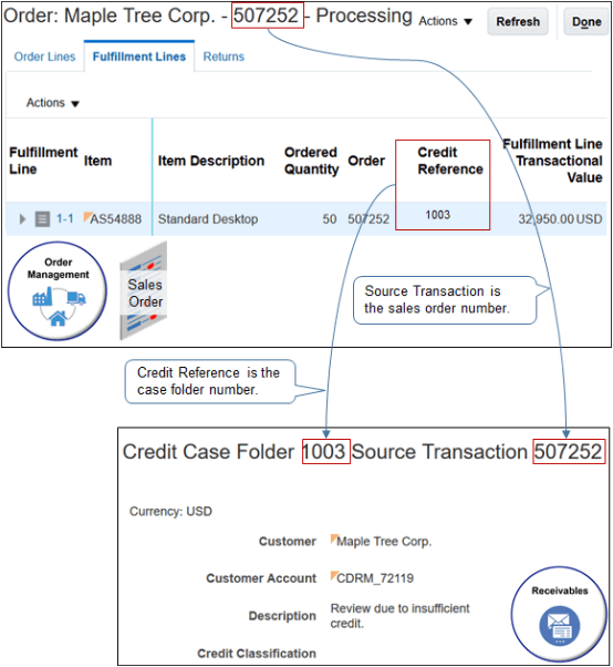

販売オーダーで与信チェックが必要な場合は、Oracle Receivablesによって事例フォルダが作成されます。 ケース・フォルダはOracle Receivablesのページであり、与信限度額、信用度など、顧客に関する詳細と販売オーダーが含まれます。 与信アナリストは事例フォルダを使用して、与信保留の解除、与信限度額の増加などの実行する処理を決定します。
Order Managementのオーダー明細の与信参照属性
ノート
  • 各事例フォルダには一意の番号が含まれます。
  • Order Managementのオーダー明細の「与信参照」属性は、Oracle Receivablesの事例フォルダを参照します。
  • 事例フォルダの「ソース・トランザクション」属性は、オーダー管理の「販売オーダー番号」属性を参照します。 Oracle Receivablesでは、勘定科目が他のアプリケーションで販売オーダーではないトランザクションを参照する可能性があるため、ソース・トランザクションが使用されます。

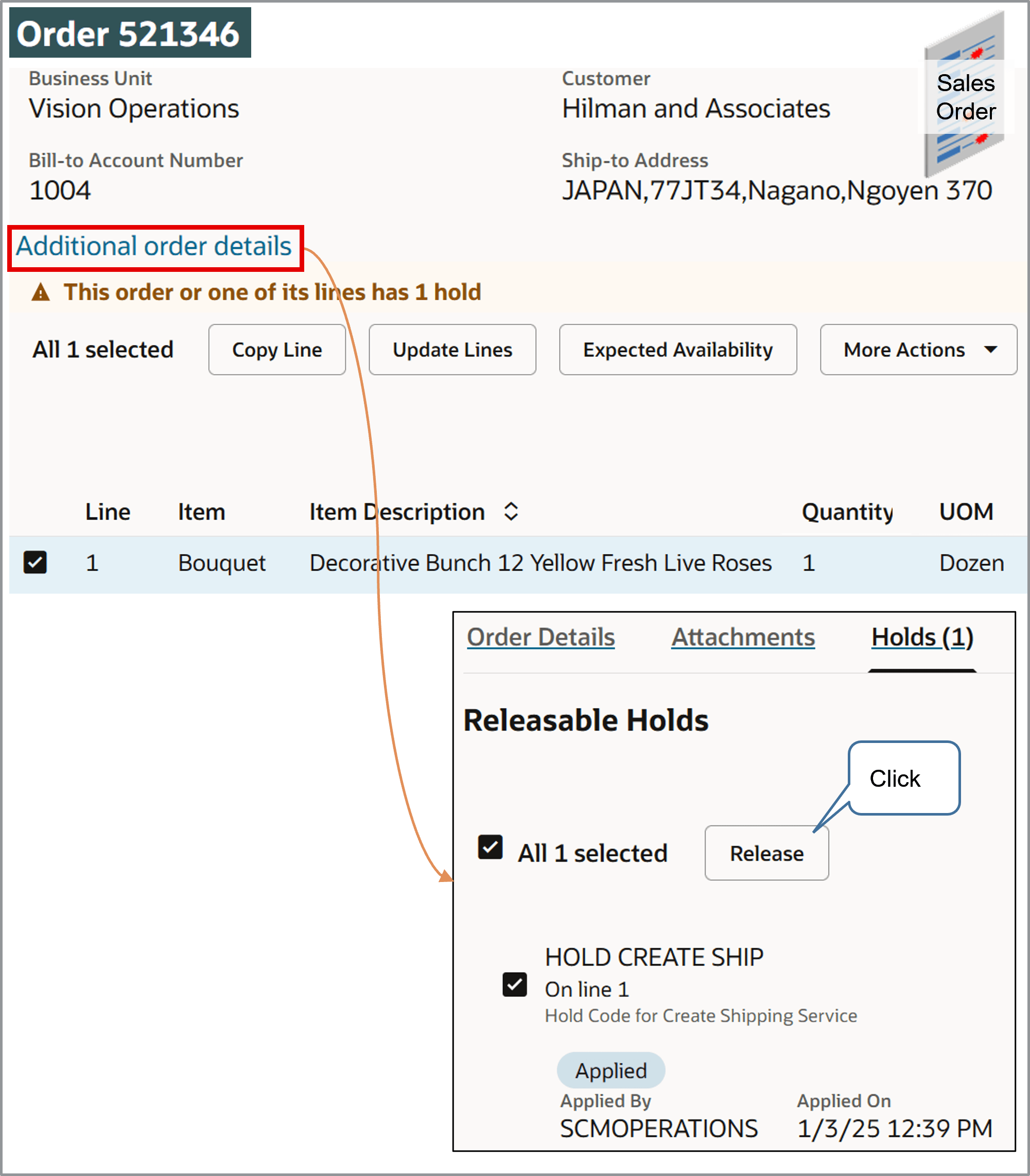

  1. 保留の詳細を確認します。
    • 「オーダー管理」作業領域で販売オーダーを検索します。
    • 保留詳細を確認します。
      保留を含むオーダー明細
  2. 与信参照を確認します。
    • オーダー明細の「列のカスタマイズ」をクリックし、「与信参照」属性を表示します。
      「与信参照」属性に事例番号が表示されます。

    • 履行タスク・メッセージ領域で、メッセージを確認します。
      例:
      Credit analyst Aaron Holmes approved the credit request for order line in sales order 507252. The credit analyst approved the amount 32,950.00, and then closed case folder 1003 on date 2018-04-11.
