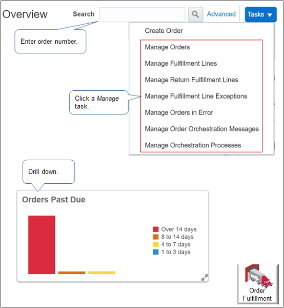

履行をモニターするには様々な方法があります。
履行をモニターする方法
ノート
  • 「検索」フィールドにオーダー番号を入力します。
  • いずれかの管理タスクを使用します。
  • いずれかの棒グラフでをクリックします。
この例では、オーダーの管理タスクを使用します。

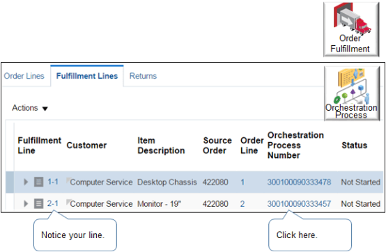

  1. 「オーダー管理」作業領域に移動し、「タスク」→「オーダーの管理」をクリックして、販売オーダーを検索します。
  2. 「オーダーの管理」ページの「オーダー」列で、オーダー番号をクリックします。
  3. 「オーダー」ページで、「履行ビューに切替」をクリックします。
    履行ビューを使用して、オーダー履行をモニターして管理します。 販売オーダーを履行するためにOrder Managementが追加したオーダー明細やオーケストレーション・プロセスなど、オーダー変換の結果が表示されます。
  4. 「履行明細」タブで、Order Managementで作成した各オーダー明細に個別のオーダー明細が追加され、各オーダー明細にオーダー・ステータスおよびオーケストレーション・プロセスの詳細が含まれていることを確認します。
    作成した各オーダー明細ごとに個別のオーダー明細があり、各オーダー明細にはオーダー・ステータスおよびオーケストレーション・プロセスに関する情報が含まれます
    詳細は、オーダー管理でのソース・オーダーから販売オーダーへの変換方法を参照してください。
  5. オーケストレーション・プロセス番号(例: 300100090333478)をクリックします。

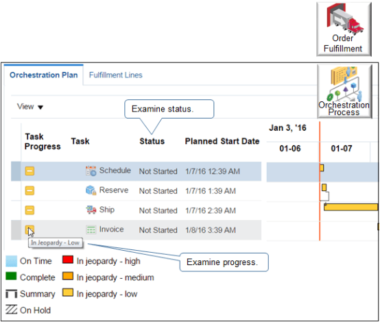

  6. 「オーケストレーション・プラン」タブで、オーケストレーション・プロセスがオーダー明細を履行するようにスケジュールした履行タスクと、各履行タスクの現在のステータスを確認します。
    各履行タスクの危険が「低」の例を示します。
    各履行タスクの危険が「低」の例
    ノート
    • 開始されたタスクはありません。
    • オーケストレーション・プロセスでは、計画開始日が発生していない、最早許容出荷日が将来発生しすぎている、その他の販売オーダーの優先度が高くなるなど、様々な理由で履行タスクが開始されない場合があります。
    • 詳細は、問題の修正およびパフォーマンスの向上を参照してください。

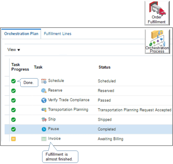

ここに示すオーケストレーション・プランの例は、請求書履行タスクに至るまでの販売オーダーのすべての履行タスクを完了し、現在は、販売オーダーを精算するための請求を待機している状態です。
オーケストレーション・プランの例
チェック・マークは、履行タスクが完了したことを示します。 作成したオーケストレーション・プランは、オーダー管理者が「オーダー管理」をどのように設定したかに応じて、履行タスクとタスク・ステータスの表示が異なることがあります。
このオーケストレーション・プランの例には、これらの履行タスクが含まれています。
