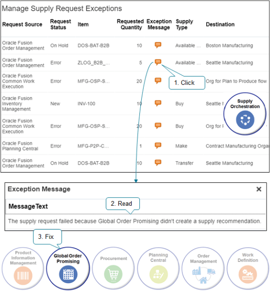

「供給オーケストレーション」作業領域に移動します。
「例外メッセージ」列のアイコンをクリックし、詳細を確認します。
メッセージのテキストを読んで、設定の修正が必要な箇所の手がかりにします。
