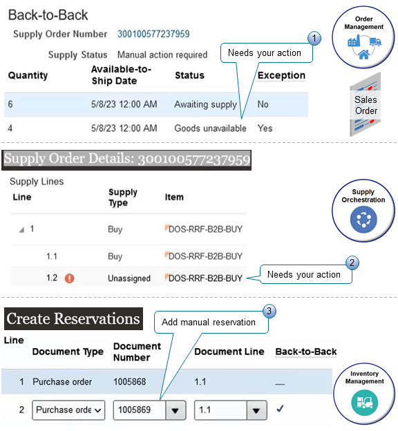

Computer Service and Rentalsの顧客から電話を受け取り、販売オーダー522478の更新が必要なとします。
  1. 次の権限があることを確認します:
    • オーダーの開始(FOM_CREATE_ORDER_PRIV)
    • オーダーの発行(FOM_SUBMIT_ORDER_PRIV)
  2. Order Management(オーダー管理)作業領域に移動し、問い合せて、販売オーダー522478を開きます。
  3. 「オーダー」ページで、「処理」→「履行ビューに切替」をクリックします。
  4. 「履行明細」をクリックします。
  5. 「履行明細」セクションで、「供給詳細」をクリックし、バック・トゥ・バック・セクションの値を確認します。
    属性
    供給オーダー番号 300100577237959
    供給ステータス
    手動アクションが必要
    つまり、オーダー明細の需要を履行するのに十分な供給がないため、手動処理を実行する必要があります。
  6. 「供給明細情報」セクションの値に注意してください。 数量6が使用可能で、供給を待機していますが、数量4は使用できません。
    数量 出荷可能日 ステータス 例外
    6 5/8/23 12:00 AM 供給待機中 いいえ
    4 5/8/23 12:00 AM 商品使用不可 はい
  7. 供給オーダー番号属性で「リンク」をクリックし、供給オーケストレーション作業領域の「供給オーダー詳細」ページが表示されるようになったことを確認します。
  8. 供給明細領域の値に注意してください。
    明細 供給タイプ 品目 要求数量 履行数量 ステータス
    1 購買 AS54888デスクトップ・コンピュータ 10 - 処理中
    1.1 購買 AS54888デスクトップ・コンピュータ 6 - 領収書待ち
    1.2 未割当 AS54888デスクトップ・コンピュータ 4 0 未開始
    ノート
    • 1.1行は、受入待ちの供給を追跡します。
    • 1.2行はまだ割り当てられていません。 これは、サプライ・チェーン・オーケストレーションの外部にある別の供給ソースへの手動予約の作成など、手動処理が必要な明細です。 サプライ・チェーン・オーケストレーションではこの供給は追跡されませんが、サプライ・チェーン・オーケストレーション作業領域を使用して手動予約をモニターできます。
手動予約の作成
  1. Inventory Management作業領域に移動し、「タスク」>「予約およびピックの管理」をクリックします。
  2. 予約およびピックの管理ページで、「予約の作成」をクリックします。
  3. 「予約の作成」ページで値を設定し、「検索」をクリックします。
    setAttribute
    組織
    M1
    通常、M1ウェアハウスを使用しているとします。
    需要文書タイプ 販売オーダー
    需要文書番号
    522478
    これは販売オーダー番号です。
  4. 検索結果を確認します。 これには、販売オーダーに現在存在する在庫予約が含まれています。 結果に1行が表示されているとします。
    組織 品目 顧客 文書タイプ 文書番号 予約済
    1 AS54888デスクトップ・コンピュータ Computer Service and Rentals 販売オーダー 522478 6
    次に、販売オーダーの供給をさらに追加します。
  5. 組織(M1)セクションの検索結果の下にある「選択して追加」 (プラス記号の付いたページのように見えるアイコン)をクリックします。
  6. 供給を見つける。
    • 在庫にすでに手持数量があるかどうかを確認します。 値を設定し、「検索」をクリックします。
      属性
      供給文書タイプ 手持
      手持在庫がある場合は、検索セクションの下にいくつかの結果が表示されます。 この例では、手持在庫がなく、検索セクションの下に結果がない場合を考えます。
    • 使用できる供給がある購買オーダーがすでに存在するかどうかを確認します。 値を設定し、「検索」をクリックします。
      属性
      供給文書タイプ 購買オーダー
    • 検索でこれらの結果が返されるとします。
      供給文書番号 供給文書明細 手持 引当可能 予約済数量
      1005869 1.1 10 0
      1005812 1.1 10 0
      1005868 1.1 10 5
      購買オーダー1005869および1005812には、予約可能な供給がありません。 ただし、購買オーダー1005868には5件が使用可能です。 4が必要なため、購買オーダー1005868がある行の予約済数量属性に4を入力し、OKをクリックします。
      成功! 手作業で予約しました。
  7. 予約およびピックの管理ページに戻ります。 詳細セクションの予約タブで、販売オーダーに2つの予約(サプライ・チェーン・オーケストレーションが自動的に作成された予約と手動で作成した予約)があることを確認します。
    明細 文書タイプ 文書番号 バック・トゥ・バック 予約済数量
    1 購買オーダー 1005868 チェック・マークは含まれません。 4
    2 購買オーダー 1005869 チェック・マークが含まれます。 6
    また、明細1の手動予約のバック・トゥ・バック属性にチェック・マークが含まれていないことに注意してください。
Order Managementでの更新の確認
  1. Order Management(オーダー管理)作業領域に移動し、問い合せて、販売オーダー522478を開きます。
  2. 「オーダー」ページで、「処理」→「履行ビューに切替」をクリックします。
  3. 「履行明細」をクリックします。
  4. 「履行明細」セクションで、「供給詳細」をクリックし、バック・トゥ・バック・セクションの値を確認します。
    属性
    供給ステータス
    供給待機中。
    手動予約を行う前に、ステータスが手動処理要であることに注意してください。
  5. 「供給明細情報」セクションの値に注意してください。 全数量10が供給を待機するようになり、数量4の商品使用不可ステータスの明細は消失しました。
    数量 出荷可能日 ステータス 例外
    10 5/8/23 12:00 AM 供給待機中 いいえ
サプライ・チェーン・オーケストレーションでの手動予約の確認
  1. 供給オーダー番号属性の300100577237959リンクをクリックし、供給オーケストレーション作業領域の「供給オーダー詳細」ページが表示されるようになったことを確認します。
  2. 「リフレッシュ」をクリックし、供給明細領域の「2行目」を展開します。
    1 購買 AS54888デスクトップ・コンピュータ 10 処理中
    1.1 購買 AS54888デスクトップ・コンピュータ 6 領収書待ち
    2 購買 AS54888デスクトップ・コンピュータ 4 処理中
    2.1 購買 AS54888デスクトップ・コンピュータ 4 0 領収書待ち
  3. 手動予約用の新しい供給明細2に注目してください。 2行目の行番号の横にアイコンがあることにも注意してください。 このアイコンは、この行が手動予約を表していることを示します。
    行2は手動予約に使用した購買オーダーを表し、行2.1は手動予約を表します。 2行目および2.1行は表示できますが、編集することはできません。
