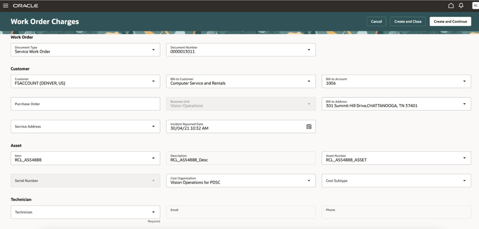

「作業オーダー手数料」検索ページから作業オーダー報告トランザクションを作成するには:
  1. 「手数料の作成」をクリックします。 これにより、作業オーダー手数料ヘッダー・ページが開きます。
    作業オーダー手数料ヘッダー
  2. 「作業オーダー」、「顧客」、「資産」および「技術者」の各セクションの情報を確認します:
    作業オーダー手数料
    必須フィールド デフォルト値
    文書タイプ
    「作業オーダー手数料」ページまたはB2B Service「作業オーダー」ページからページを開くと、デフォルトでサービス「作業オーダー」になります。
    文書番号
    デフォルト値がありません。
    顧客
    デフォルトは、B2B作業オーダーです。
    請求先顧客
    請求先情報は、作業オーダーからフィールド・サービス手数料にデフォルト設定されます。
    請求先アカウント
    デフォルトは、B2B作業オーダーです。
    請求先住所
    デフォルトは、B2B作業オーダーです。
    購買オーダー
    デフォルト値がありません。
    サービス住所
    デフォルトは、B2B作業オーダーです。
    インシデント報告日
    デフォルト値がありません。
    「インシデント報告日」フィールドで値を選択し、その日付を使用して料金を計算できます。 これはオプションのフィールドであり、日付を選択しない場合、サービス・リクエスト・レポート日からデフォルト設定されます。
    ビジネス・ユニット
    デフォルトは、B2B作業オーダー・ビジネス・ユニットです。
    サードパーティ作業オーダーのデフォルト値がありません。
    品目
    品目摘要または品目番号に基づいて品目を検索できます。 「品目」フィールドをクリックすると、適格な品目のリストが表示されます。 リストを絞り込むには、品目の番号または説明の任意の文字数を入力します。
    摘要
    品目説明を示す読取り専用フィールド。
    資産番号 デフォルトは、B2B作業オーダーです。
    「シリアル番号」 (シリアル管理アセットに必要)
    デフォルト値がありません。
    原価組織
    報告/手数料ヘッダーのアセットの営業組織からデフォルト設定されます。
    予防保守B2B作業オーダーの場合、デフォルト値はすでに作成された保守作業オーダーからの値です。
    原価サブタイプ
    報告ヘッダー資産の作業オーダー・タイプからデフォルト設定されます。
    Technician (技術者)
    B2B作業オーダー(存在する場合)からデフォルト設定されます。
  3. 「作成してクローズ」をクリックして、報告ヘッダーのみを作成します。
  4. 「作成して続行」をクリックして報告ヘッダーを保存し、作業オーダーの手数料明細の追加を続行します。
