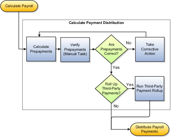

この図は、支払配分の計算タスクのフローを示しています。
支払前処理の計算
「前払金の計算」タスクでは、従業員の支払方法に基づいて給与支払の配分が計算され、給与計算結果を使用して総額/純額支払が計算されます。 前払金の計算プロセスでは、給与計算結果がロックされ、変更が防止され、データの整合性が確保されます。
実行結果をロールバックするには、最初に「前払金の計算」タスクをロールバックします。
「前払金の計算」タスクは、給与サイクル・フローに含まれる自動タスクです。 次の発行パラメータを使用して、「フローの発行」タスクでスタンドアロン・プロセスとして実行することもできます:
計算する給与関係を決定する給与名
返すレコード範囲のプロセス開始日およびプロセス終了日
オプションの連結グループ名で、プロセスの範囲を制限
デフォルトの支払方法を上書きするオプションの支払ソース名
ロギングなど、処理ルールのオプションのプロセス構成グループ名
電子送金ではなく小切手/小切手を発行するためのオプションのデフォルト支払設定上書き
支払前処理の確認
「前払金の検証」マニュアル・タスクを使用して、支払を生成する前に前払金結果をレビューおよび検証します。 「個人プロセス結果の表示」ページで、個々のレコードの前払結果を確認し、受取人、支払方法、支払金額および控除金額が正確であることを確認します。
修正処理の実行
問題が見つかった場合は、基礎となるデータを修正し、次のいずれかを使用して修正を処理します:
前払金の計算プロセスが正常に完了しなかった場合は、再試行します。
前払金結果をロールバックして前の値をリストアし、前払金計算結果のレコードを削除します。 支払がない場合のみ、前払金プロセスをロールバックできます。
前払金の結果を無効にして支払を無効にし、「支払実行」処理を使用して別の支払を再発行します。
サードパーティ支払の積上
「第三者支払ロールアップの実行」タスクを使用して、個々の拠出金からの支払を、各第三者組織受取人の単一の支払に連結します。 前払金の計算および検証後に、このオプションのプロセスを実行します。
