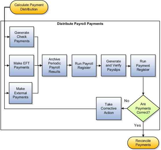

タスクの順序
これは、一般的な給与サイクルの支払配分タスクの順序を示しています。 フローには、追加または少数のタスクが含まれる場合があります。
給与計算結果のアーカイブは、給与登録の実行および給与明細の生成の前に実行されます。
支払配分タスクの概要
この表は、支払配分タスクについて説明しています。
