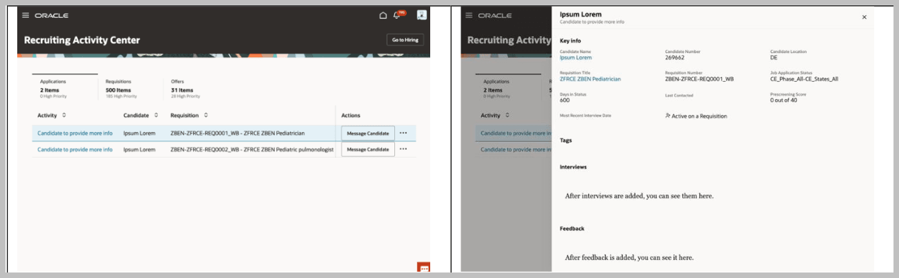

この例では、HR担当者のみの採用アクティビティ・センターのジョブ応募プレビュー・キー情報に「候補者Eメール」フィールドを表示します。
採用アクティビティ・センターのジョブ応募プレビューのキー情報
ビジネス・ルールのフィールドを表示するステップを見てみましょう。
