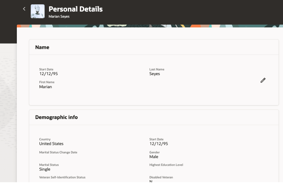

この例では、メキシコおよびフランスの従業員について、「個人詳細」ページの「障害」リージョンを非表示にします。
個人詳細
ビジネス・ルールからリージョンを非表示にするステップを見てみましょう。
