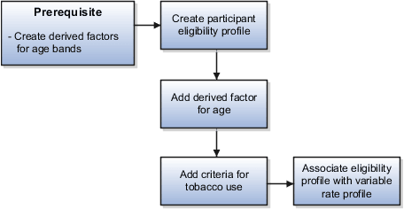

次の図は、この例で行うタスクを示しています。
次の図は、この例で加入者適格プロファイルを作成する ために実行するタスクの流れを示したものです。
この例では、1つの変動レートについて要件を定義する、1つの適格プロファイルを作成します。
  • 通常、変動レート1つにつき1つ、複数の適格プロファイル・セットを作成します。
  • 年齢や喫煙者基準を変えながら、この例のステップを繰り返して、各追加レートについて、個別にプロファイルを作成します。
