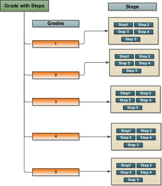

調剤技師ジョブの等級体系を設定するには、次のタスクを実行します。
5つの異なる等級を設定し、等級ごとに5つのステップを追加します。
「等級の管理」タスクを使用して、等級を1から5に設定します。
「等級ステップ」ページで、この図に示すように、5つの等級ステップ(ステップ1からステップ5)を各等級に追加します。

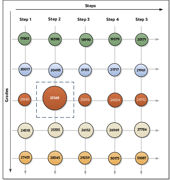

「等級およびステップ」ページで、組織における従業員の一般的な昇進順序にステップのある等級を追加します。 等級ラダー内での等級の場所を表す順序を入力します。1が最下位の等級です。 従業員は等級5まで昇進することができます。
等級
ステップ1
ステップ2
ステップ3
ステップ4
ステップ5
1
17803
18398
18990
19579
20171
2
20017
20493
21155
21717
21961
3
21840
22568
23296
24024
24752
4
24518
25335
26152
26969
27786
5
27431
28345
29259
30173
31087

ステップ4: HCMレート・プロセス
ホーム・ページで、「自分のクライアント・グループ」をクリックし、「給与」タイルをクリックします。 「フローの送信」タスクをクリックします。 国別仕様データ・グループを選択した後、「HCMレートの生成」フローを検索して送信します。
結果: この図のとおり、アプリケーションからレート値22568が返されます。
