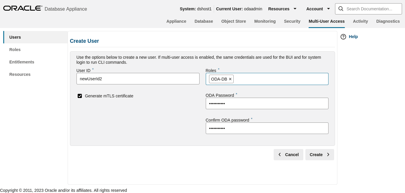

ステップ3 - マルチユーザー・アクセスの有効化
アプライアンスは、BUIまたはコマンド行を使用してデプロイできます。 コマンド行は、スクリプト化およびサイレント・設置に役立ちます。 このラボでは、BUIを使用します。

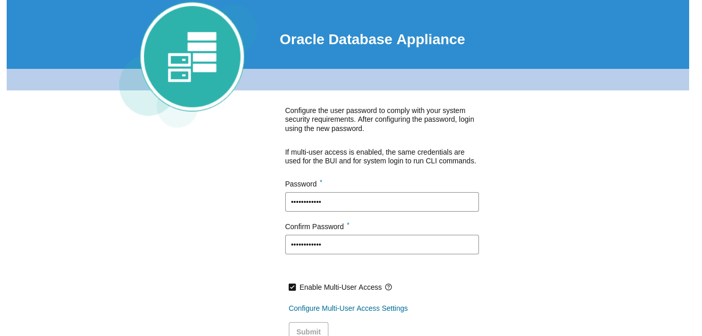

firstnetを構成してリポジトリを更新したら、odaadminおよび以前に作成したパスワード(たとえば、WELcome12##)を使用してOracle Database Appliance BUIにログイン
マルチユーザー・アクセスは、Oracle Database Applianceの初期プロビジョニング中にのみ有効にできます。 「マルチユーザー・アクセスの有効化」チェック・ボックスを選択します。 configure_oma_bui_login.pngの説明は以下のとおりです
図configure_oma_bui_login.pngの説明
BUIにログインします。login_after_configuring_oma.pngの説明は以下のとおりです
「図login_after_configuring_oma.pngの説明」

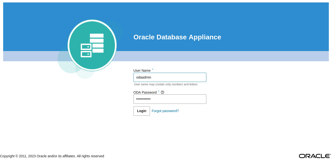

firstnetを構成してリポジトリを更新したら、odaadminおよび以前に作成したパスワード(たとえば、WELcome12##)を使用してOracle Database Appliance BUIにログインします。
https://OCI public IP Address>:xxxx/mgmt/index.html
bui_login_page.pngの説明は以下のとおりです
図bui_login_page.pngの説明

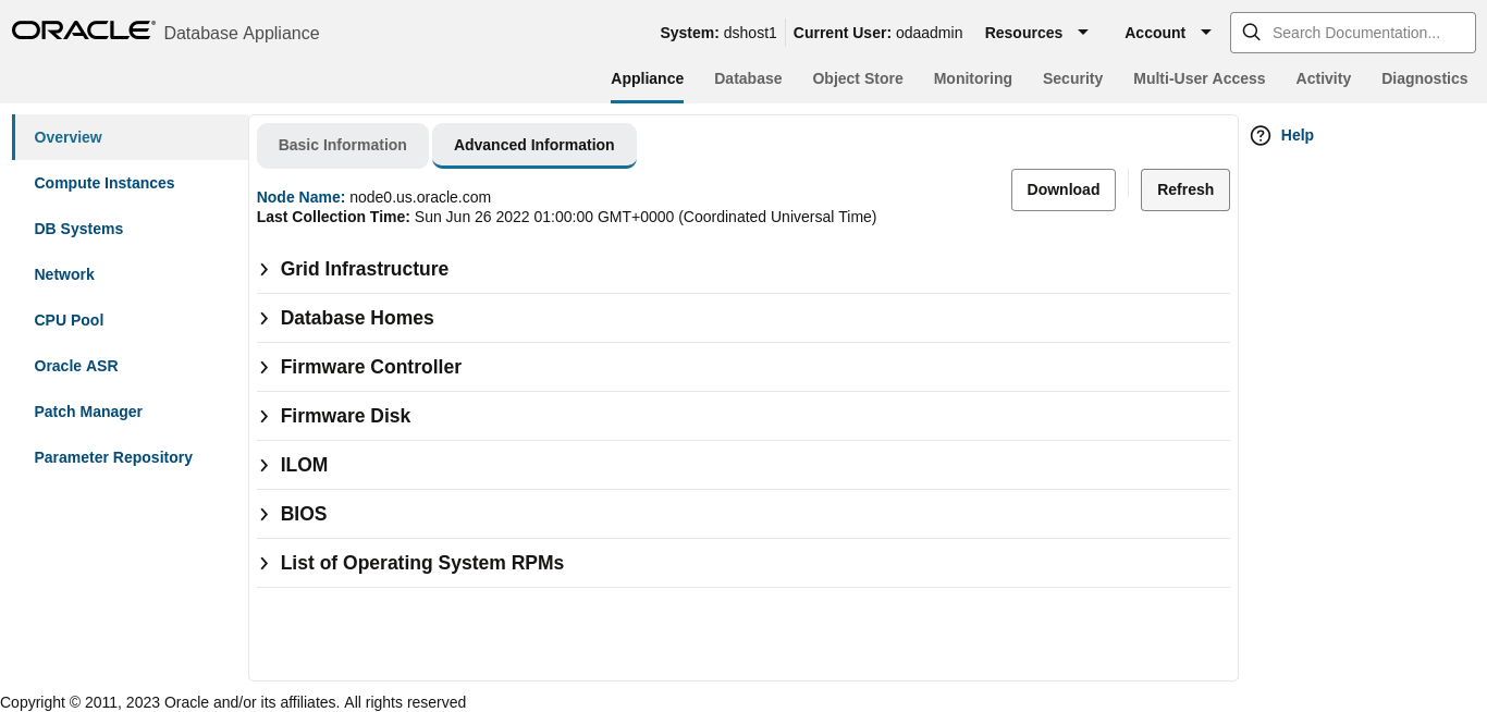

ステップ5 - デプロイメントの検証
デプロイメントを検証します。
BUIの右上にある「データベース」タブをクリックします。 デプロイされたデータベースが表示されます。
データベースの詳細は、データベース名をクリックしてください。 データベース・ホームにドリルダウンして、データベース・ホームに関する情報を確認します。
「アプライアンス」タブをクリックして詳細を表示することで、アプライアンスが適切にデプロイされていることを確認することもできます。

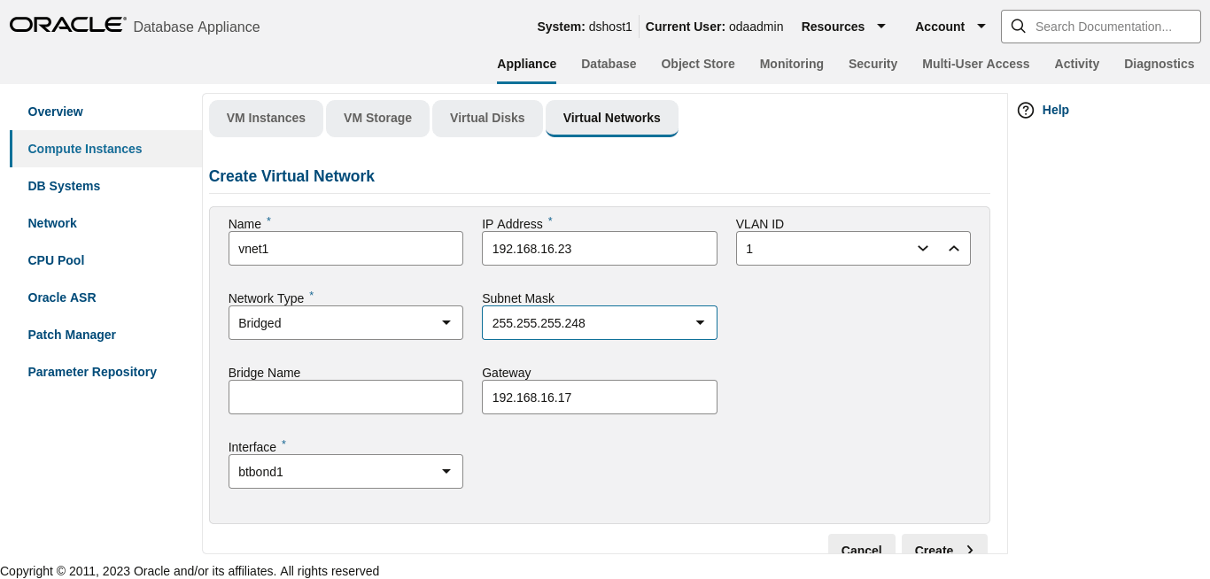

「BUIアプライアンス」ページの「ネットワーク」タブをクリックすると、ネットワークを確認できます。
「ネットワークの作成」をクリックしてネットワーク情報を指定することによって、新しいVLANを作成することもできます。
「作成」ボタンをクリックし、ジョブを発行します。

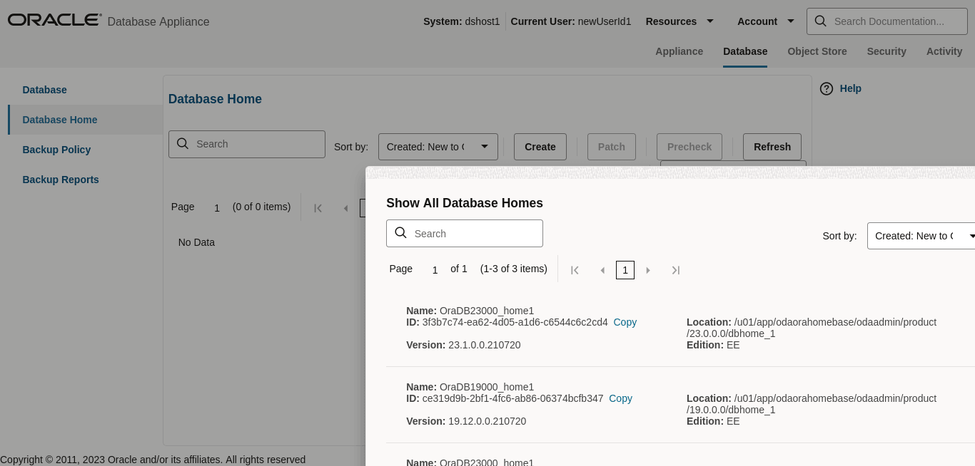

ステップ1 - BUIを使用した新しいデータベースの作成
BUIを使用して新しいデータベースを作成します。

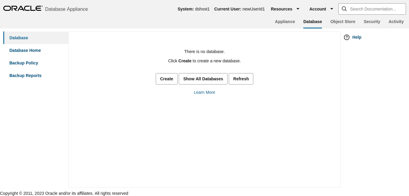

Oracle Database Appliance BUIで、webページの「データベース」タブをクリックします。 デプロイメント中に作成されたデータベースdb1が表示されます。
右上隅には、「データベースの作成」ボタンがあります。 クリックします。 データベースの作成ウィザードが表示されます。
「データベースの作成」を選択し、「次」をクリックします。
「DB名」を指定します(例: db2)。CDBを作成する場合は、「PDB名」を指定します。 また、下にスクロールして、SYS、SYSTEMおよびPDB Adminに実際のアプライアンスで使用されるパスワードを入力することも忘れないでください。
終了したら、「作成」ボタンをクリックします。 「はい」をクリックして確認します。 パスワードの複雑性チェッカに注意してください-" WELcome12## "はテストに合格します。
これにより、ジョブ・ステータスへのリンクが表示されます。 ODACLIと同様に、BUIでの操作は非同期であり、ジョブIDでただちに返されます。 その後、そのジョブIDを使用して進捗をモニターできます。 これにより、実行時間が長い間、管理者は必要に応じて他のタスクを実行できます。
ジョブIDをクリックしてステータスを表示します。 シミュレーションでは、ジョブは30秒以内に完了します。 実行中の様々なステップが表示され、完了するとステータスは成功に変わります。 「リフレッシュ」ボタンをクリックすると、画面をより迅速にリフレッシュできます。
実際のアプライアンスでは、これらのステップが完了するまでに約20分かかります。
操作が完了したら、webページの右上にある「データベース」タブをクリックします。 新しく作成されたデータベースが表示されます。
データベース名(db2など)をクリックして、詳細なデータベース情報を参照してください。 また、「データベース」タブの左側の列にあるデータベース・ホーム・リンクをクリックして、新しく作成されたホームを表示することもできます。

サーバーへのパッチ適用を開始する前に、BUIから現在インストールされているコンポーネントを確認できます。 「インフラストラクチャ・パッチ適用」タブに移動します。 インストールされているすべての19.26コンポーネントに注意してください。 リポジトリを19.27に更新していないため、すべてのコンポーネントが最新として表示されます。 次に、サーバー・リポジトリを更新します。 サーバー・パッチ・ファイルはoda-sm-19.27.0.0.0-date-server.zipです。

  2. BUIで、「Appliance」タブをクリックし、左側のペインで「Infrastructure Patching」をクリックします。
  3. 「SERVER」セクションで、「Component Details」を表示します。 パッチ・リポジトリを更新した直後である場合は、「Refresh」をクリックします。
    パッチがパッチ・リポジトリにアップロードされると、ページのコンポーネントの詳細が、各コンポーネントの設置されたバージョンおよび使用可能なバージョンで更新されます。

$ odacli list-dbhomes
ID                                       Name                 DB Version                               Home Location                                 Status
a1314be1-2c6f-411f-b2c7-61444449f02b     OraDB19000_home2     19.26.0.0.250121                        /u01/app/odaorahomebase/odaadmin/product/19.0.0.0/dbhome_2 CONFIGURED
ecfa440e-2482-40c1-8ccd-67316cd48ba2     OraDB19000_home3     19.26.0.0.250121                         /u01/app/odaorahomebase/odaadmin/product/19.0.0.0/dbhome_3 CONFIGURED
c3c63738-703e-4c1d-98de-95b551b67468     OraDB19000_home4     19.26.0.0.250121                         /u01/app/odaorahomebase/odaadmin/product/19.0.0.0/dbhome_4 CONFIGURED

# odacli list-dbhomes
c3c63738-703e-4c1d-98de-95b551b67468     OraDB19000_home4     19.27.0.0.250415                       /u01/app/odaorahomebase/odaadmin/product/19.0.0.0/dbhome_4 CONFIGURED
BUIを使用して、「Database」タブに移動し、左側のパネルでデータベース・ホームを選択することによって、データベース・ホームを更新することもできます。 コマンドラインを使用して新しいホームを指すことで、データベースdb4をすでに更新しました。

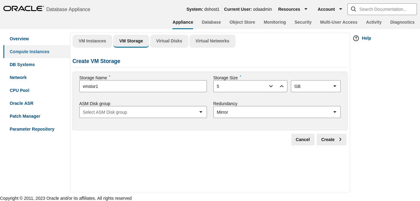

次に、VMストレージを作成します。
「VMストレージ」タブを選択し、「VMストレージの作成」をクリックします。bui_vm_storage_create.pngの説明は以下のとおりです
「図bui_vm_storage_create.pngの説明」
vmstor1に次の情報を入力し、「作成」をクリックします。 VM Storageは、様々なアプリケーションKVMで使用できます。 vmstor1が作成されたことがわかります。

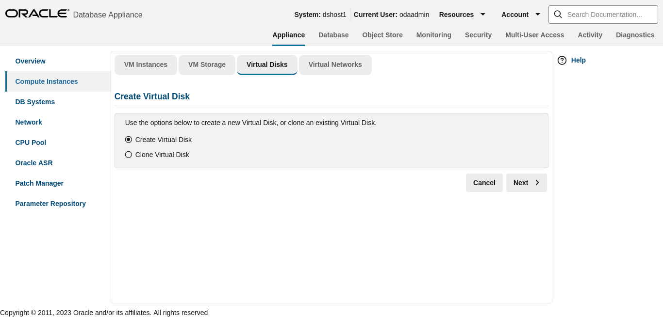

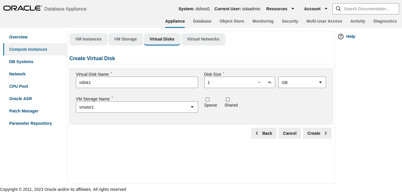

次に、アプリケーションKVMで使用する仮想ディスクvdiskを作成します。 「仮想ディスク」タブを選択し、「仮想ディスクの作成」をクリックします。 bui_vdisk_select_option.pngの説明は以下のとおりです
図bui_vdisk_select_option.pngの説明
「仮想ディスクの作成」を選択し、「次」をクリックします。bui_vdisk_create.pngの説明は以下のとおりです
「図bui_vdisk_create.pngの説明」

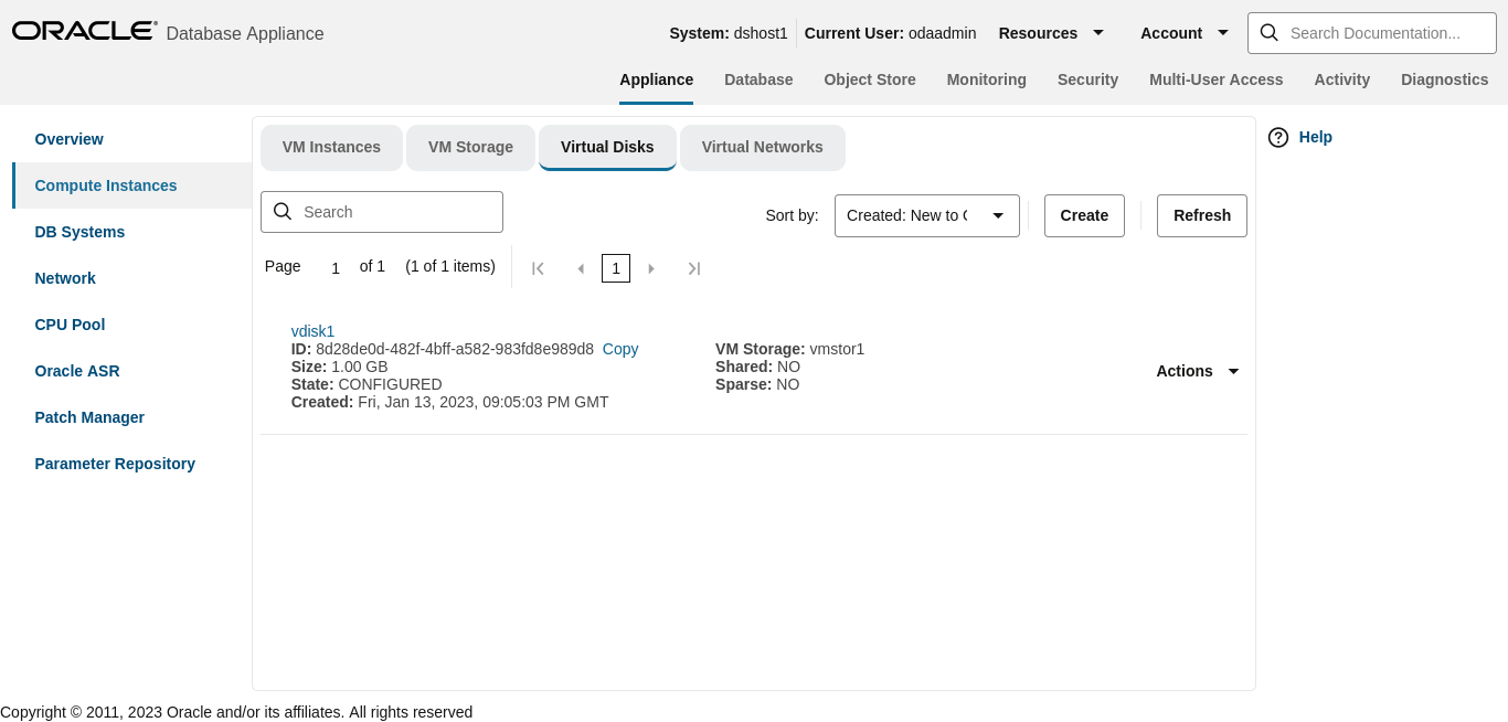

vdisk1に次の情報を入力し、「作成」をクリックします。 vdisk1が作成されたことがわかります。bui_vdisk_created_successfully.pngの説明は以下のとおりです
「図bui_vdisk_created_successfully.pngの説明」

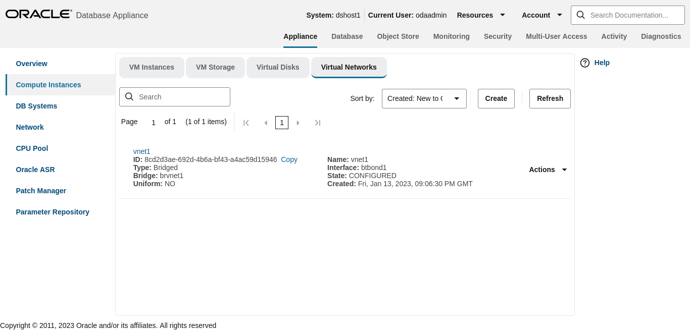

KVMの仮想ネットワークを作成します:
「仮想ネットワーク」タブを選択し、「仮想ネットワークの作成」をクリックします。
仮想ネットワーク情報を指定し、「作成」をクリックします。bui_vnet_create.pngの説明は以下のとおりです
「図bui_vnet_create.pngの説明」
仮想ネットワークvnet1がcreated.bui_vnet_created_successfully.pngの説明は以下のとおりですであることがわかります
「図bui_vnet_created_successfully.pngの説明」

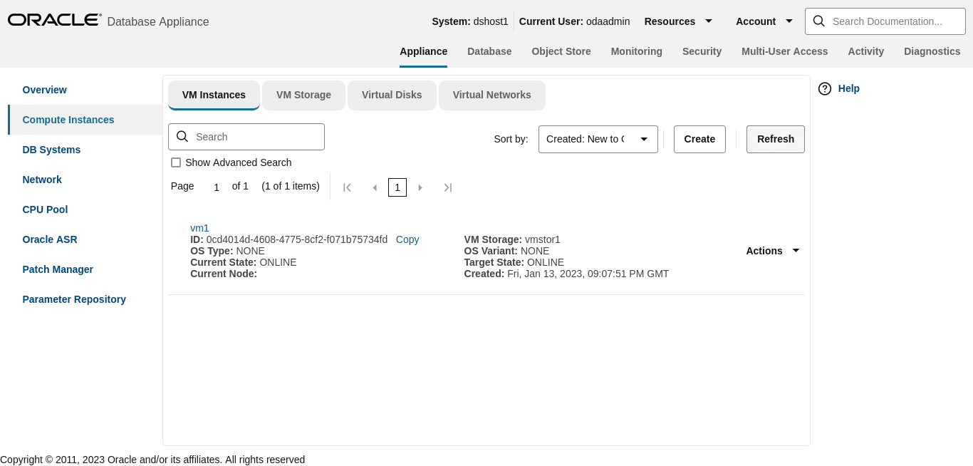

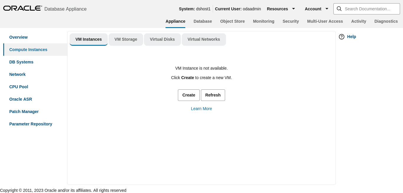

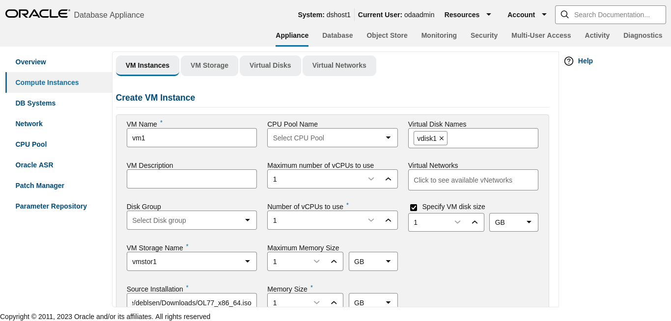

アプリケーションKVM (コンピュート・インスタンス)を作成します:
「VMインスタンス」タブを選択し、「作成」をクリックします。bui_vm_list.pngの説明は以下のとおりです
「図bui_vm_list.pngの説明」
「VMインスタンスの作成」を選択し、「次」をクリックします。bui_vm_create.pngの説明は以下のとおりです
「図bui_vm_create.pngの説明」
vm1の情報を指定し、「作成」をクリックします。 Linux ISOイメージへのソース・インストール・パスを書き留めます。 VMディスク・サイズは10GBです。 VMディスクは、Linuxイメージがインストールされているローカル・システム・ブート・ディスクです。
vm1インスタンスがcreated.bui_vm_created_successfully.pngの説明は以下のとおりですであることがわかります
「図bui_vm_created_successfully.pngの説明」
vm1をクリックすると、詳細情報を確認できます。
VMインスタンスを変更する場合は、「VMインスタンス」タブをクリックします。 vm1で、アクション・ドロップ・ダウンをクリックし、「変更」をクリックします。
アプリケーションKVMを削除するには、「VMインスタンス」タブでアクション・ドロップ・ダウンをクリックし、「削除」をクリックします。

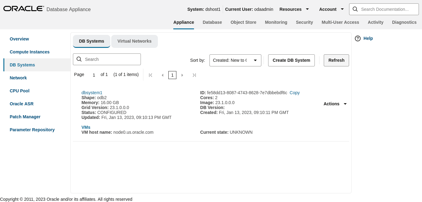

ステップ2 - データベースKVMの作成(データベース・システム)
データベースKVMを作成するステップの理解。

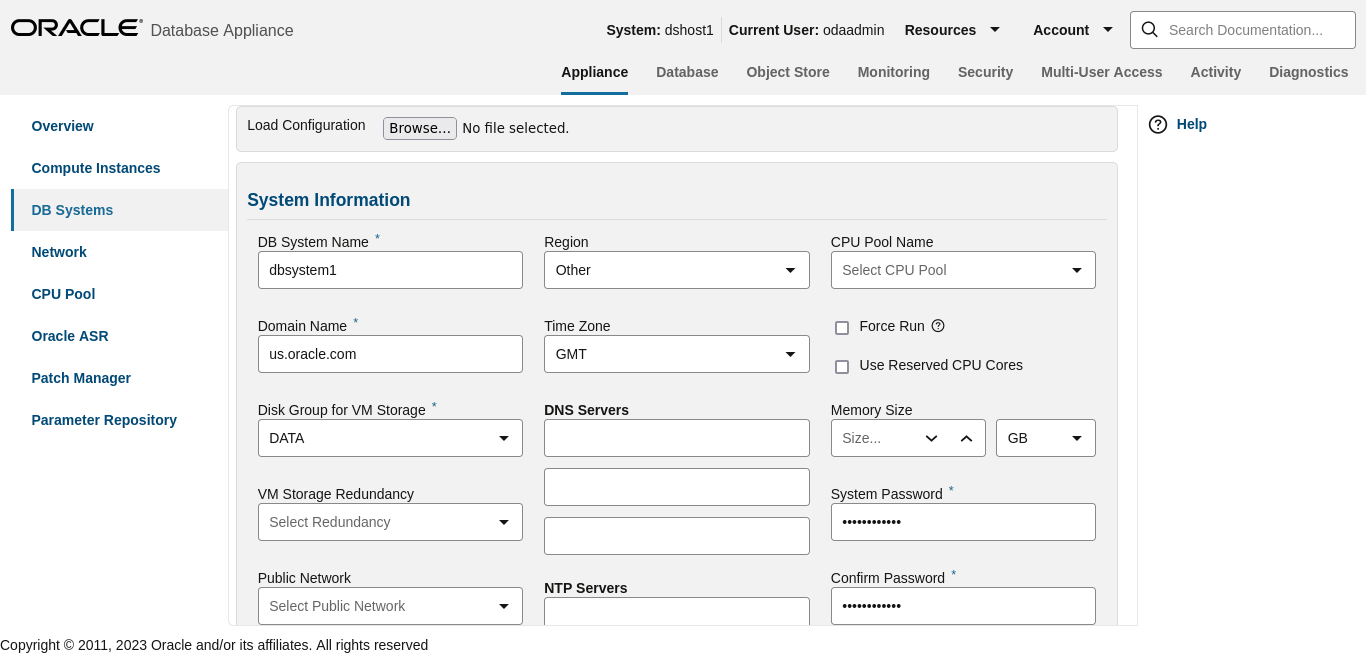

Oracle Database ApplianceにデータベースKVM (データベース・システム)を作成するには、最初にDBシステム・イメージ(データベースVMテンプレート)をアプライアンスにダウンロードし、次にデータベースVMテンプレートがOracle Database Applianceに保存されるようにリポジトリを更新する必要があります。
$  odacli update-repository -f /opt/oracle/dcs/patchfiles/odacli-dcs-19.27.0.0.0-date-ODAVM-19.27.0.0.zip
  "jobId" : "2d45004d-923b-45d9-b27c-cfbda391edb6",
  "status" : "Running",
  "message" : "/opt/oracle/dcs/patchfiles/odacli-dcs-19.27.0.0.0-date-ODAVM-19.27.0.0.zip",
  "reports" : [ ],
  "createTimestamp" : "March 8, 2025 07:45:04 AM UTC",
  "resourceList" : [ ],
  "description" : "Repository Update",
  "updatedTime" : "October 26, 2022March 8, 2025 07:45:05 AM UTC"

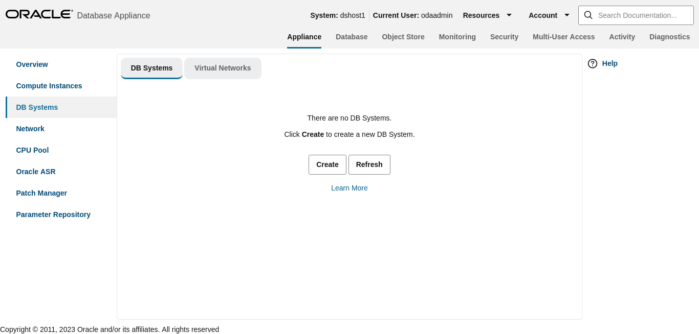

BUIで、左側の「DBシステム」を選択し、「作成」をクリックします。bui_db_system_list.pngの説明は以下のとおりです

システム情報、ネットワーク情報、CPUプールおよびデータベース情報を入力し、「作成」をクリックします。bui_db_system_create.pngの説明は以下のとおりです
「図bui_db_system_create.pngの説明」
選択したデータベース・シェイプによって、データベースに割り当てられたCPUコアの数が決まります。 データベースCPUプールが自動的に作成されるか、データベースCPUプールを選択できます。 デフォルトのネットワークもデータベースに自動的に割り当てられるか、ネットワークを選択できます。 CDBが選択されていることを確認します。
データベースKVM dbsystem1が作成されたことがわかります。bui_dbsystem_created_successfully.pngの説明は以下のとおりです
「図bui_dbsystem_created_successfully.pngの説明」
dbsystem1の詳細は、クリックして参照できます。
DB Systemを変更するには、Actionsをクリックしてから「変更」を選択します。
データベース・シェイプは、odb2 (2コア)からodb4 (4コア)に変更できます。
左側の「DBシステム」タブをクリックして、dbsystem1に4つのコアがあることを確認します。

ステップ1 - 新規ユーザーの作成
新規ユーザーを作成するステップの理解。
BUIで「マルチユーザー・アクセス」タブに移動します。 新しいユーザーuser1を作成し、一時パスワードを指定します。 user1のパスワードは最初のログインで変更する必要があります。bui_oma_create_user.pngの説明は以下のとおりです
「図bui_oma_create_user.pngの説明」
左側の「ユーザー」タブに移動し、新しいユーザーuser1が作成されていることを確認します。
同じプロセスを使用して、2番目のユーザーuser2を作成します。
左側の「ユーザー」タブに移動し、user2が作成されていることを確認します。

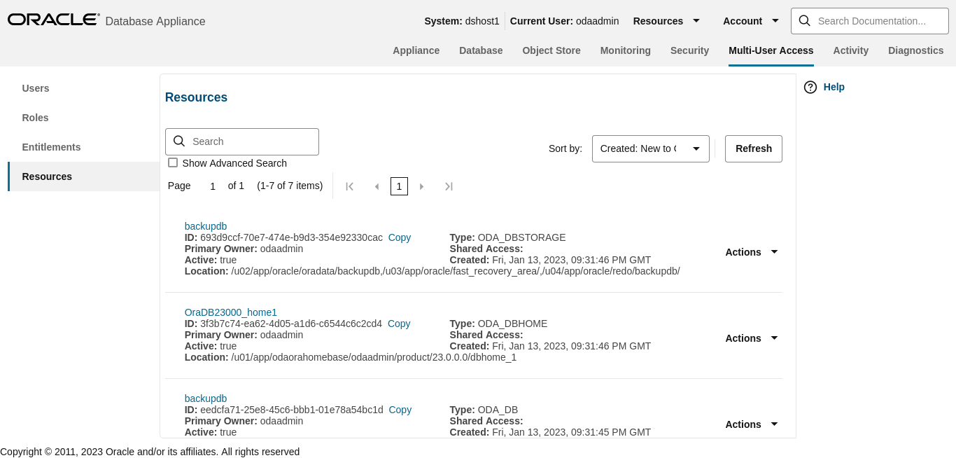

ステップ2 - ユーザーへのリソースの付与
ユーザーにリソースを付与するステップを理解します。

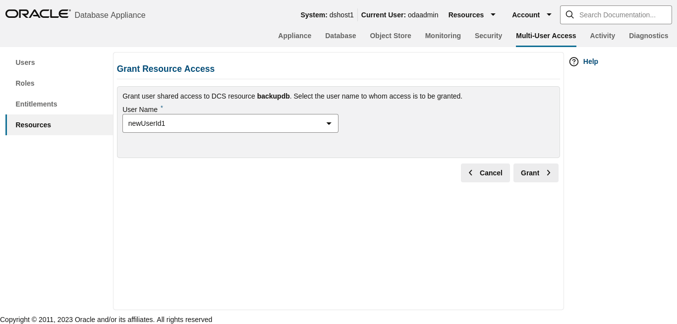

リソースdb5user1に付与します。 左側の「リソース」タブに移動し、「拡張検索の表示」をクリックし、ODA_DBを選択して「検索」をクリックします。 db5で、「行動」をクリックし、「リソース・アクセスの許可」を選択します。bui_oma_resources_list.pngの説明は以下のとおりです
「図bui_oma_resources_list.pngの説明」
ユーザー名ドロップダウンでuser1を選択し、「付与」をクリックします。bui_oma_grant_resource_access.pngの説明は以下のとおりです
「図bui_oma_grant_resource_access.pngの説明」
user1db5にアクセスできることを確認するには、左側の「リソース」タブを再度クリックします。 user1には、db5への共有アクセス権があります。 このデータベースは、もともとodaadminユーザーによって作成されたものです。

odaadminユーザーが作成した一時パスワードを指定すると、新しいパスワードを入力するように求められます。 WELcome12##のようなパスワードを使用するか、独自のパスワードを作成できます。
新しいパスワードでログインすると、現在のユーザーはuser1と表示されることに注意してください。 user1の上部にはタブの数が少ないことに注意してください。bui_oma_show_all_dbdhomes.pngの説明は以下のとおりです
「図bui_oma_show_all_dbdhomes.pngの説明」
「データベース」タブをクリックし、user1db5にアクセスできることを確認します。

「データベース」タブをクリックします。 user2に使用できるデータベースはありません。 「データベースの作成」をクリックします。bui_oma_database_landing_page.pngの説明は以下のとおりです
「図bui_oma_database_landing_page.pngの説明」

Oracle Database Applianceソフトウェア・コンポーネントを表示するには、「アプライアンスの概要」ページの「詳細情報」タブをクリックします。bui_appliance_landing.pngの説明は以下のとおりです
「図bui_appliance_landing.pngの説明」

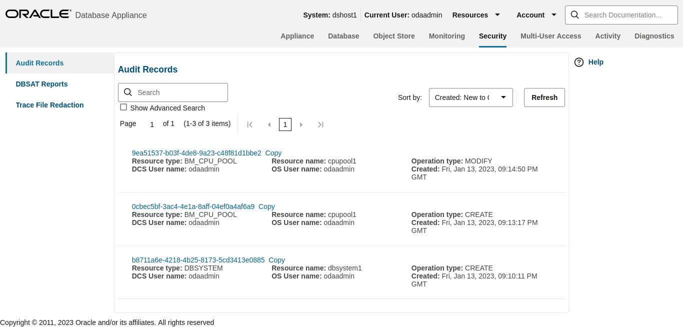

セキュリティ関連の情報を表示するには、アプライアンス・ページの「セキュリティ」タブをクリックします。bui_security_landing_page.pngの説明は以下のとおりです
「図bui_security_landing_page.pngの説明」

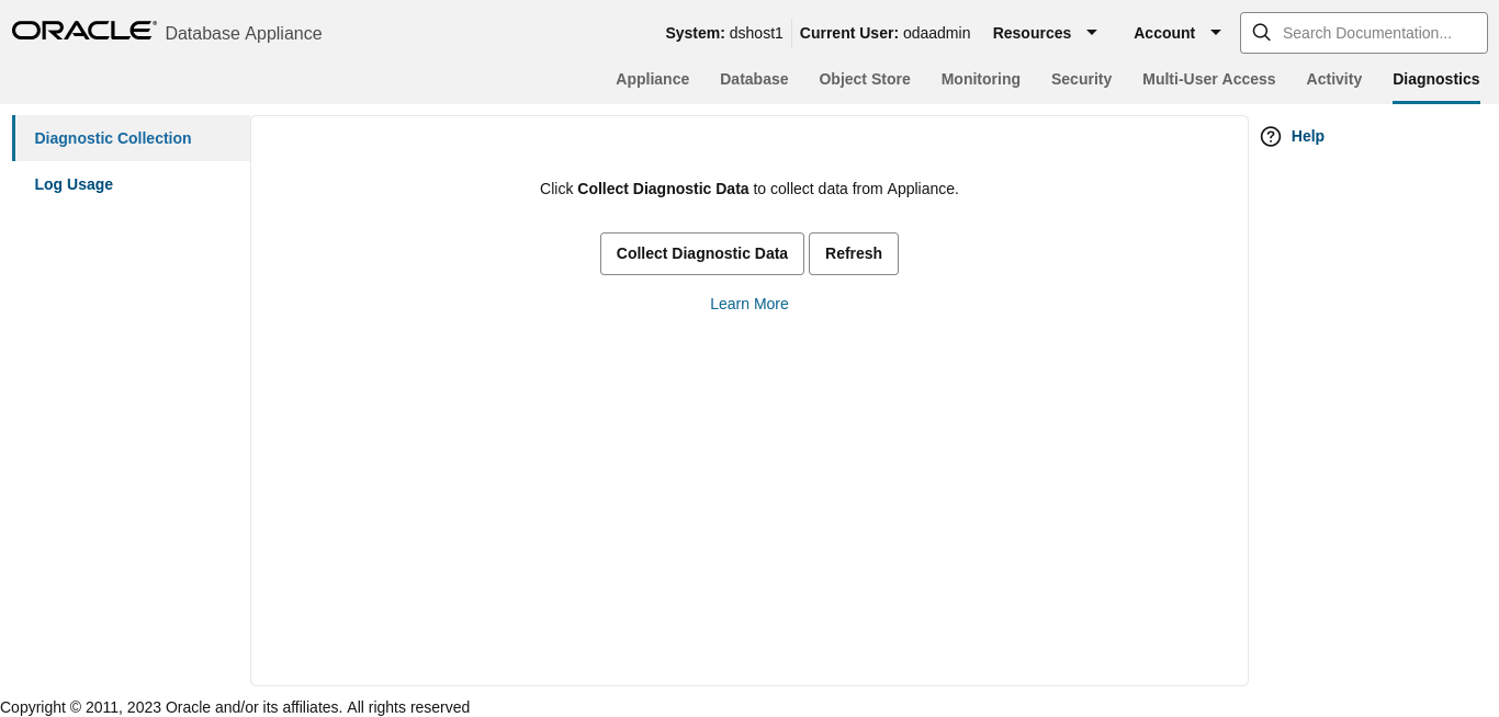

診断およびログの使用状況情報を表示するには、アプライアンス・ページの「診断」タブをクリックします。bui_diagnostics_landing_page.pngの説明は以下のとおりです
「図bui_diagnostics_landing_page.pngの説明」

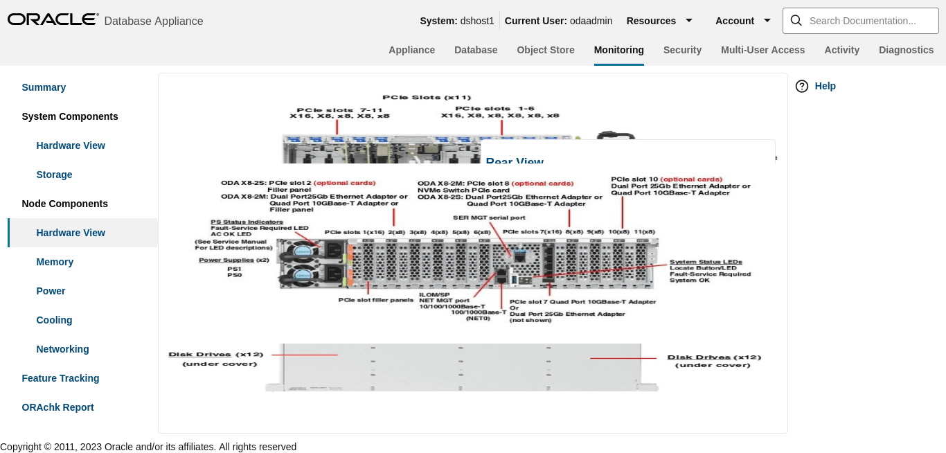

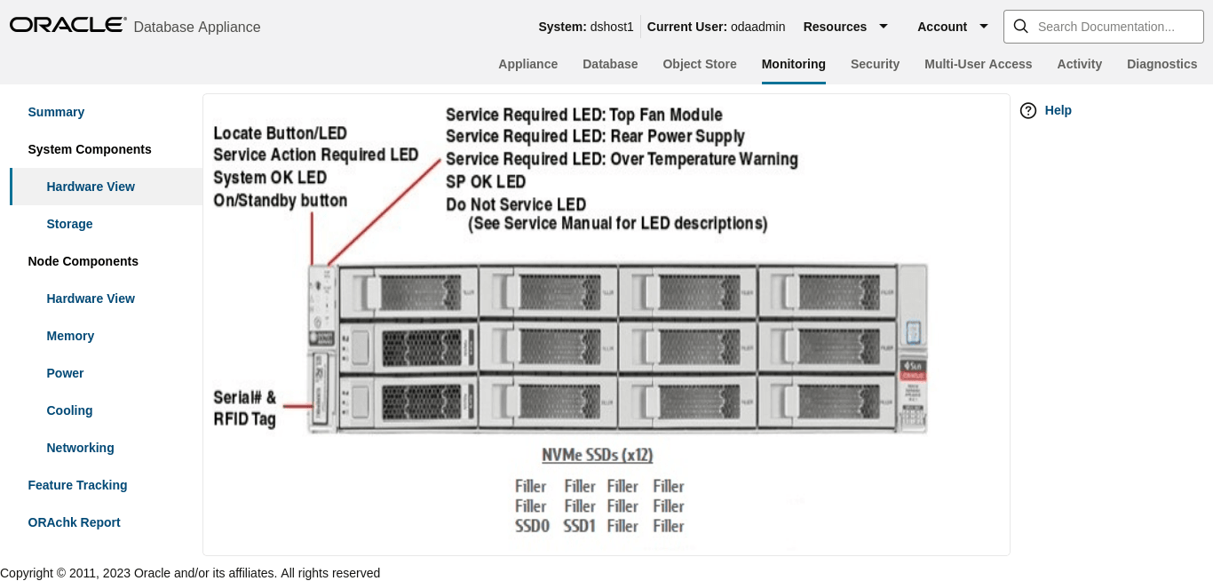

ステップ2 - ハードウェア・モニタリングと機能のトラッキング

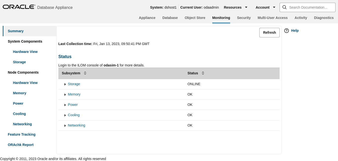

BUIはOracle Database Applianceハードウェア・ステータスを表示し、High Water Marksなどの機能の使用状況を追跡します。
ハードウェアのステータス
bui_syscomponents_hardware_status.pngの説明は以下のとおりです
図bui_syscomponents_hardware_status.pngの説明

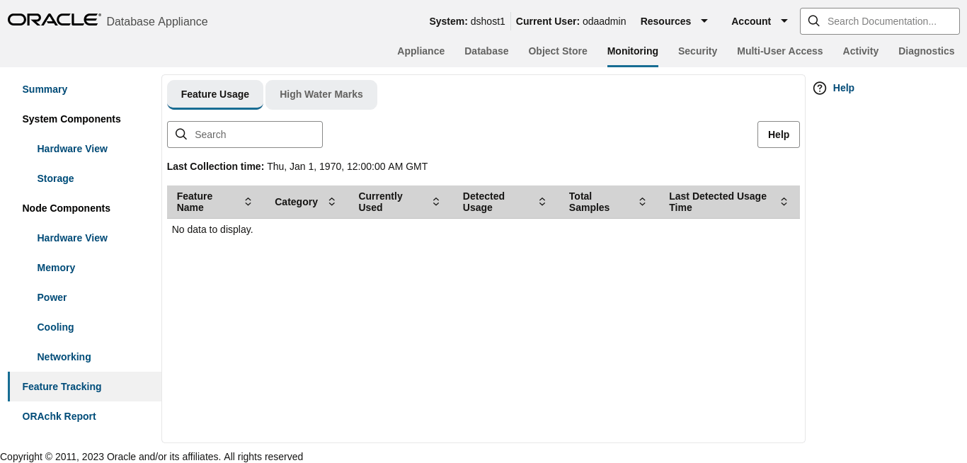

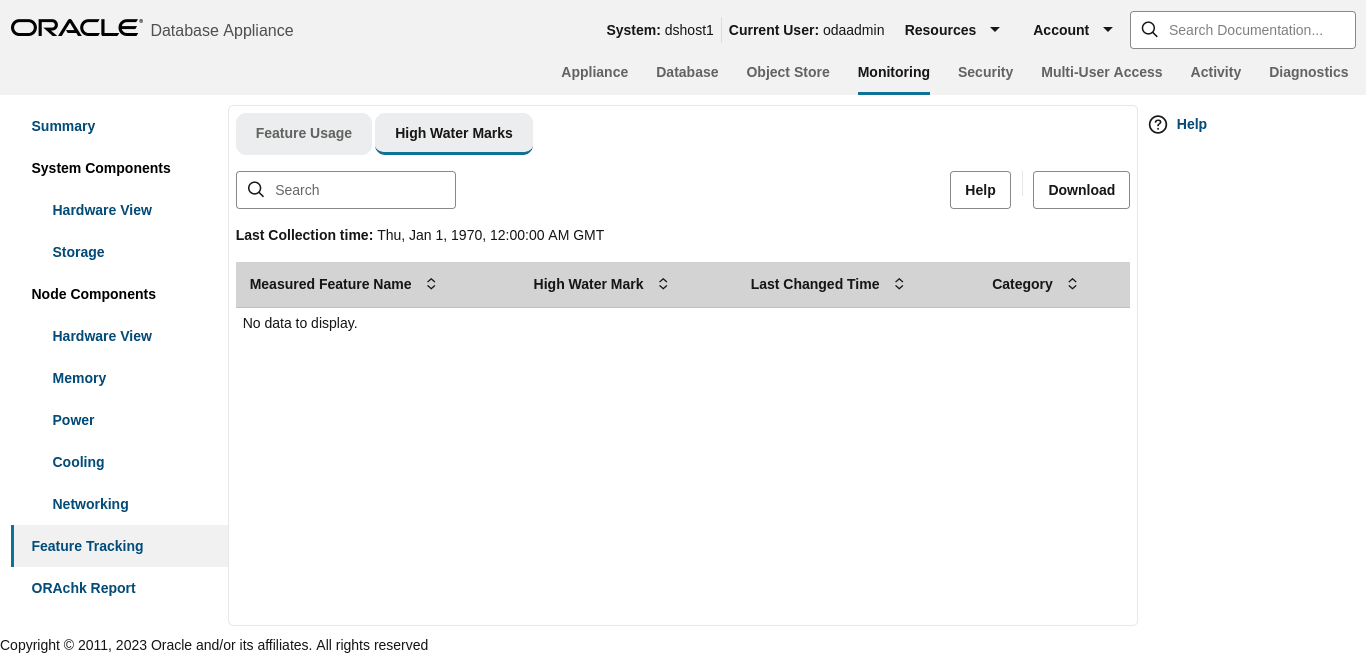

機能トラッキング
シミュレータに表示される機能トラッキング出力は、実際のOracle Database Applianceの表示と一致しない場合があります。 次に、サンプル出力を示します:bui_monitoring_feature_usage.pngの説明は以下のとおりです
図bui_monitoring_feature_usage.pngの説明
最高水位標
シミュレータに表示されるHigh Water Marks出力は、実際のOracle Database Applianceの表示と一致しない場合があります。bui_high_water_marks.pngの説明は以下のとおりです
「図bui_high_water_marks.pngの説明」

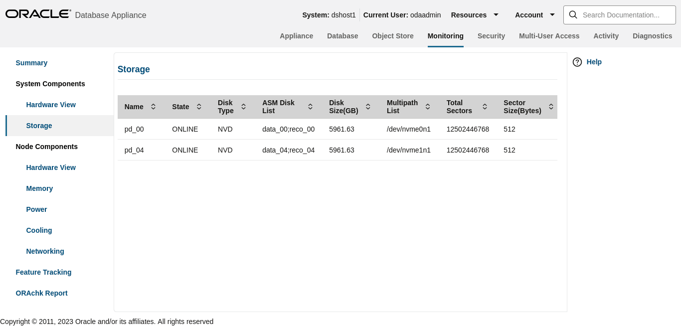

              /dev/sdac       HGST              HDD 9796gb slot:  2  exp:  0   H7210A520SUN010T
              /dev/sdad       HGST              HDD 9796gb slot:  3  exp:  0   H7210A520SUN010T
              /dev/sdae       HGST              HDD 9796gb slot:  4  exp:  0   H7210A520SUN010T
              /dev/sdaf       HGST              HDD 9796gb slot:  5  exp:  0   H7210A520SUN010T
              /dev/sdag       HGST              HDD 9796gb slot:  6  exp:  0   H7210A520SUN010T
              /dev/sdah       HGST              HDD 9796gb slot:  7  exp:  0   H7210A520SUN010T
              /dev/sdai       HGST              HDD 9796gb slot:  8  exp:  0   H7210A520SUN010T
              /dev/sdaj       HGST              HDD 9796gb slot:  9  exp:  0   H7210A520SUN010T
              /dev/sdak       HGST              HDD 9796gb slot: 10  exp:  0   H7210A520SUN010T
              /dev/sdal       HGST              HDD 9796gb slot: 11  exp:  0   H7210A520SUN010T
              /dev/sdam       HGST              HDD 9796gb slot: 12  exp:  0   H7210A520SUN010T
              /dev/sdan       HGST              HDD 9796gb slot: 13  exp:  0   H7210A520SUN010T
              /dev/sdao       HGST              HDD 9796gb slot: 14  exp:  0   H7210A520SUN010T
              /dev/sdap       HGST              SSD 3200gb slot: 15  exp:  0   HBCAC2DH2SUN3.2T
              /dev/sdaq       HGST              SSD 3200gb slot: 16  exp:  0   HBCAC2DH2SUN3.2T
              /dev/sdar       HGST              SSD 3200gb slot: 17  exp:  0   HBCAC2DH2SUN3.2T
              /dev/sdas       HGST              SSD 3200gb slot: 18  exp:  0   HBCAC2DH2SUN3.2T
              /dev/sdat       HGST              SSD 3200gb slot: 19  exp:  0   HBCAC2DH2SUN3.2T
              /dev/sdau       HGST              SSD  800gb slot: 20  exp:  0   HBCAC2DH4SUN800G
              /dev/sdav       HGST              SSD  800gb slot: 21  exp:  0   HBCAC2DH4SUN800G
              /dev/sdaw       HGST              SSD  800gb slot: 22  exp:  0   HBCAC2DH4SUN800G
              /dev/sdax       HGST              SSD  800gb slot: 23  exp:  0   HBCAC2DH4SUN800G
==== END STORAGE DUMP =========
