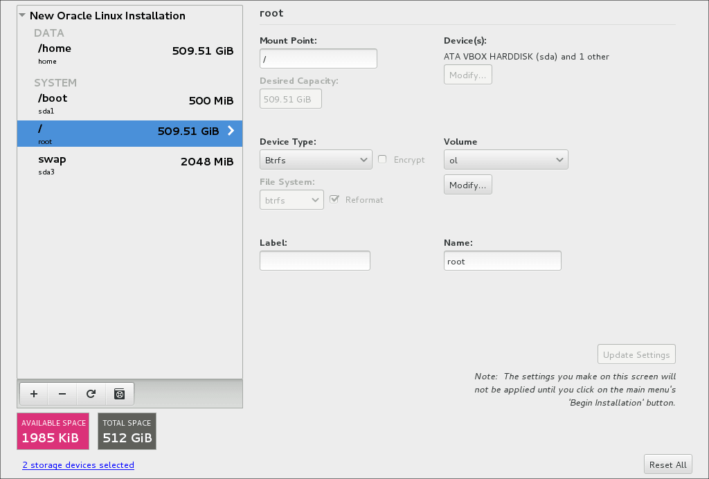

    3. オプションで、各マウント・ポイントを選択し、対応する情報でマウント・ポイントのデバイス・タイプがBtrfsであることを確認します。
      ノート:
      swapパーティションは、Btrfsファイル・システムとして構成できません。
      マウント・ポイント情報は、次の例のようになります:
      図6-1 マウント・ポイント
      この図は、Btrfs用に作成されたマウント・ポイントを示しています。 マウント・ポイントは左側に一覧表示されます。 root (/)マウント・ポイントが選択され、そのマウント・ポイントの現在の構成を示すオプションが右側に表示されています。
