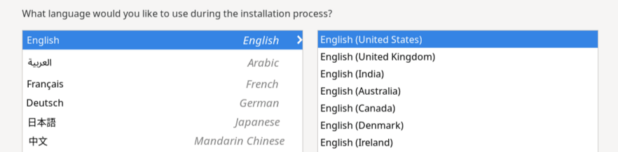

「ようこそ」画面
ようこそ画面は、システムでブート・プロセスが完了した後に表示される最初の画面です。
図3-1 ようこそ画面
この部分的な図では、言語とロケールのオプションがあるようこそ画面が示されています。 左側のペインに言語が一覧表示され、右側のペインにはロケールが一覧表示されています。 左側のペインの下部に言語検索ボックスがあります。
この画面で、インストール・プロセスの間に使用する優先言語を選択します。 さらに、選択した言語の、特定のロケールを選択できます(存在する場合)。 次に、「続行」を選択して続行します。

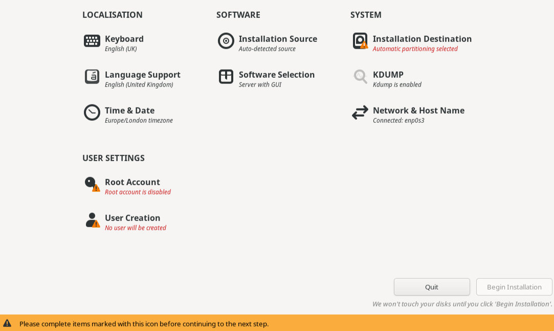

インストール・サマリー
インストール言語を選択した後は、インストール・サマリー画面が表示されます。 これは、ホームまたはメイン画面の役割を果たします。
図3-2 インストール・サマリー
この図では、「インストール・サマリー」画面および使用可能なオプションが示されています。 これらのオプションは、メニューとして配置されており、テキスト説明付きのアイコンで表されています。 メニューは3つの列に分割され、見出しが付きます: 左の列にローカリゼーション。中央の列に「キーボード」、「言語サポート」および「日時;ソフトウェア」のオプションがあり、「インストール・ソース」および「ソフトウェア選択」のオプションがあり、右の列に「システム」のオプションがあり、「インストール先」、「Kdump」および「ネットワークおよびホスト名」のオプションがあります。
この画面には、ローカライゼーション、ソフトウェア、システムおよびユーザー設定という4つのカテゴリのオプションがあります。 これらのカテゴリのいずれかのオプションを選択して、選択したオプションを構成できる新しい画面を開きます。
各カテゴリのほとんどのオプションにはデフォルト値があり、無視してデフォルト値を保持できます。 ただし、警告アイコンのフラグが付いたオプションにアクセスする必要があります。
特定の画面でディレクティブを定義した後、「完了しました」を選択して「インストール・サマリー」画面に戻ります。 その後、その他のオプションを構成できます。 各構成画面にアクセスしたときには、画面下部に警告メッセージが表示されていないか確認してください。
インストールが開始されるまで、インストール構成オプションの変更を続行できます。 インストールは、画面の下部で「インストールの開始」を選択するまで開始されません。 「インストールの開始」ボタンは、すべての構成の警告フラグがクリアされるまで無効のままです。

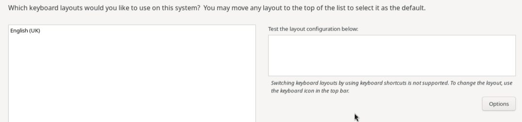

キーボード・レイアウト
図3-3 キーボード・レイアウト
この部分的な図は、キーボード・レイアウト画面上のオプションを示しています。 左端のペインは、デフォルトのキーボード・レイアウトである英語(US)を含む領域です。 ペインの下部にあるコントロール・ボタンを使用すると、キーボード配列の追加と削除、およびリストでの順序の変更を行うことができます。 ペインの右側には、キーボード・レイアウトをテストするためのテキスト・ボックスがあります。 このテキスト・ボックスの下には、キーボード・ショートカットを使用したキーボード・レイアウトの切替えが不可能であるという警告があり、その下にはレイアウト切替えを構成するための「オプション」ボタンがあります。
左端のペインでは、事前に選択されたデフォルト・レイアウトにほかのキーボード・レイアウトを追加できます。 リストされたレイアウトの順序を変更することもできます。 リストの先頭にあるレイアウトが、デフォルトのレイアウトになります。

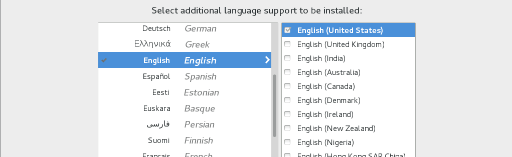

言語
言語の構成では、システムで使用する選択した言語の他のロケールを指定します。 このオプションは、インストール開始時のキーボード・レイアウトの構成に似ています。
図3-4 追加言語のインストール
部分的なイメージは、「言語サポート」画面で使用可能なオプションを示しています。この画面には、左側で使用可能な言語のリストと、右側には、選択した言語のロケールのリストが含まれています。
左側の言語のリストから、システムの他の言語を選択します。 次に、右側で、その言語の使用可能なロケールから選択します。

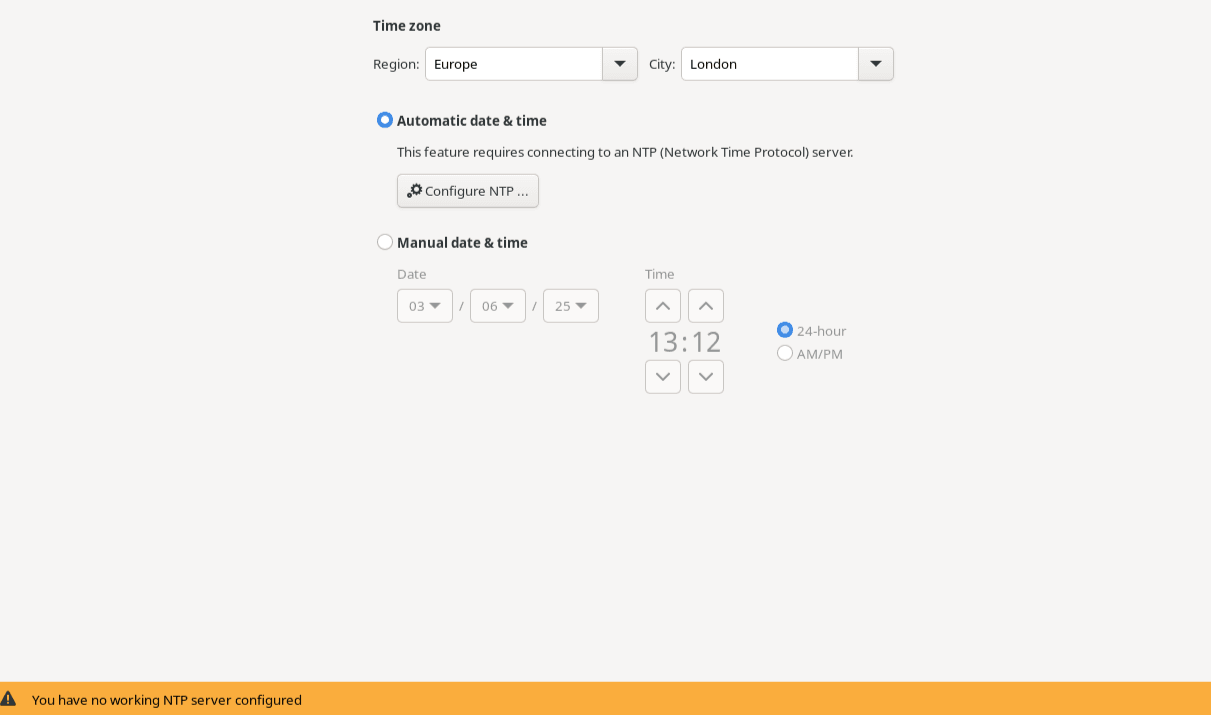

日付と時間
「時間&日付」画面では、次の項目を設定できます:
  • システムのタイム・ゾーン
  • 実際の時刻、および時刻表示用の書式
  • 現在の日付
図3-5 「時間&日付」
このイメージは、「日時」画面を示しています。上部には、リージョンと都市を選択するための2つのドロップダウン・リスト、NTPを使用して自動的に、または手動で日時を設定するためのラジオ・ボタンがあります。 自動日時が選択されている場合は、NTPサーバーを構成するボタンがあります。 これらの項目の下には、時間、時間書式および日付を手動で設定するための日時エディタがあります。
システムのタイム・ゾーンを選択するには、「リージョンと市区町村」ドロップダウン・リストから適切なロケーションを選択します。
自動日時を有効にするには、「NTPの構成」ボタンを選択し、NTPサーバーを指定します。
Chronyスイートを使用することで、NTPの構成をスキップして後でそれを構成することもできます。 「Oracle Linux 10: NetworkManagerを使用したネットワーキングの設定」を参照してください。 Oracle LinuxでのChronyの構成も参照してください。

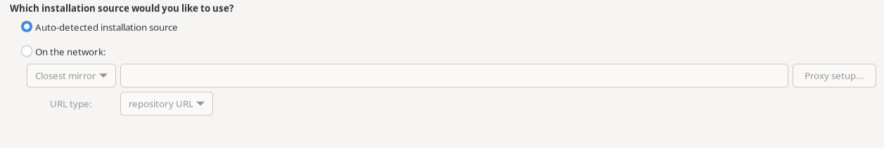

インストール・ソース
インストール・ソースウィンドウには、Oracle Linuxのインストールに使用するソース・イメージが示されます。
図3-6 インストール・ソース
このイメージは、インストール・ソースを選択するためのオプションを含む「インストール・ソース」画面を示しています: 自動検出されたインストール・メディア、ISOファイルとネットワーク上のデバイス。 自動検出されたインストール・メディアのオプションの横には、代替ISOファイルと検証ボタンを選択できるボタンがあります。 「ネットワーク上」オプションには、ネットワーク・プロトコルのドロップダウン・リスト、ネットワークのロケーションを指定するテキスト・ボックス、プロキシを構成するボタンおよびURLタイプのドロップダウン・リストが含まれます。
フルISOイメージをソースとして使用する場合は、インストール・プログラムでそのイメージが検出されます。 デフォルトでは、「自動検出されたインストール・メディア」ボタンが選択され、「アプリケーション・ストリーム」は追加のインストール・リポジトリとしてリストされます。 イメージにはシステム・インストールに必要なすべてのパッケージが含まれているため、デフォルトの構成を使用してインストールを続行できます。
ソースとしてブートISOイメージを使用する場合、インストール・モードとしてネットワーク上ボタンが選択され、リポジトリ・ソースとして最も近いミラー・オプションが選択されます。 オプションで、ローカル・ミラーをリポジトリ・ソースとして指定できます。その場合は、ミラーのパスを指定する必要があります。 パスを指定しない場合、Oracle Linux yumサーバーがデフォルトで使用されます。 インストーラは、ネットワーク・ミラーから必要なリポジトリを自動的に使用してOSをインストールします。 ただし、リポジトリはウィンドウに表示されません。 インストール・イメージは、ミラー・パスが指定されていない場合にOracle Linux yumサーバーを自動的に使用するように構成されているため、デフォルトの構成を使用してインストールを続行できます。

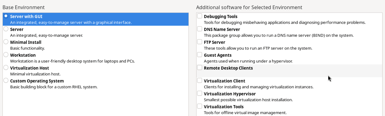

ソフトウェアの選択
ソフトウェア選択では、インストール中に使用するプロファイルまたはベース環境が示されます。
図3-7 ソフトウェア選択
この図は、ソフトウェアの選択画面上のオプションを示しています。 左側のペインにはベース環境のリストがあり、右側のペインには、選択したベース環境用のアドオンのリストがあります。 各ベース環境には対応するラジオ・ボタンがあり、各アドオンにはそれ固有のチェック・ボックスがあります。
各「ベース環境」は、システムの一般的な使用タイプを表し、必要なパッケージおよびソフトウェアをインストールします。 デフォルトでは、「GUIを使用したサーバー」環境が選択されています。 Oracle Linuxをインストールするシステムの目的に最も適したベース環境を選択します。
右側から、選択したベース環境にソフトウェア・プロファイルを追加できます。 これらのプロファイルは、必要な機能を有効にする関連パッケージのグループで構成されます。

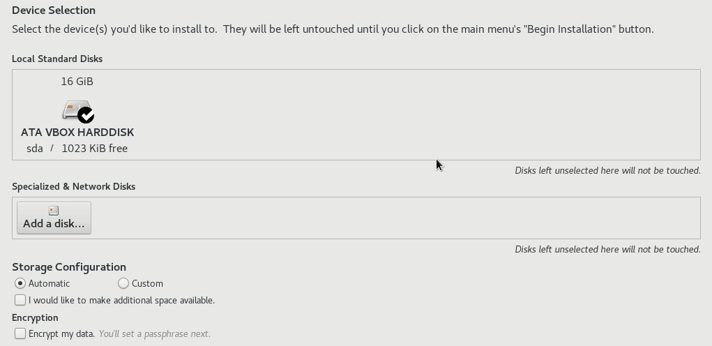

インストール先
インストール先は、Oracle Linuxがインストールされているディスクの構成に使用されます。 デフォルト設定を受け入れる場合でも、インストール先画面を開いてオプションの警告アイコンが消えるようにする必要はあります。
図3-8 インストール先
この図は、Oracle Linuxのインストール先を指定する「インストール先」画面のオプションを示しています。 上部には、最初のオプションとしてローカル・ハードディスクが一覧表示されます。 下には、専用のネットワーク・ディスクを追加するための「ディスクの追加」ボタンがあります。 画面の下部には、ディスク構成のカスタマイズ、ディスク領域の解放、およびデータ暗号化の使用に関するオプションが示されています。
ウィンドウのローカル標準ディスク・セクションで、ローカル・ストレージ・デバイスを使用するようにインストーラを構成できます。 選択したデバイスについて、ディスク・デバイスのチェック・マーク・アイコンが表示されます。
ISCSIやNVDIMMデバイスなどのネットワーク・ベースまたは専用ストレージを追加する必要がある場合は、ウィンドウの「専用の&ネットワーク・ディスク」セクションで「ディスクを追加...」ボタンを選択できます。
ウィンドウのストレージ構成セクションで、ターゲット宛先の他のオプションを構成できます:
  • 「自動」ラジオ・ボタンを選択すると、デフォルトのパーティション化スキーマを使用して自動パーティション化が実行されます。 「デフォルトのディスク・パーティション・レイアウト」を参照してください。
    • 追加のスペースを利用可能にしたい: 既存のパーティション化レイアウトから領域を再利用するには、このチェック・ボックスを選択します。
    • データの暗号化: Linux Unified Key Setup (LUKS)を使用してパーティションを暗号化するには、このチェック・ボックスを選択します。 「完了しました」ボタンを選択すると、LUKS暗号化パスフレーズの設定を求められます。
  • 「カスタム」ラジオ・ボタンを選択すると、カスタム・パーティション化を使用できます。 このオプションを設定すると、「完了しました」ボタンを選択すると、「手動パーティション化」構成ページが表示されます。

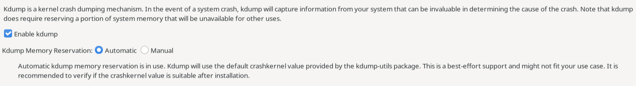

KDUMP
システム・クラッシュが発生した場合、Kdumpは原因の診断に役立つ情報を取得します。
図3-9 Kdump
この図は、Kdump画面上のオプションを示しています。 上部には、Kdumpを有効にするために選択できるチェック・ボックスがあり、その後に、メモリー量を自動または手動で構成するオプションがあります。
Kdumpはデフォルトで有効になっており、Kdump用に予約されているメモリー量は自動的に計算されます。 手動オプションを選択して、予約メモリー量を独自に設定します。

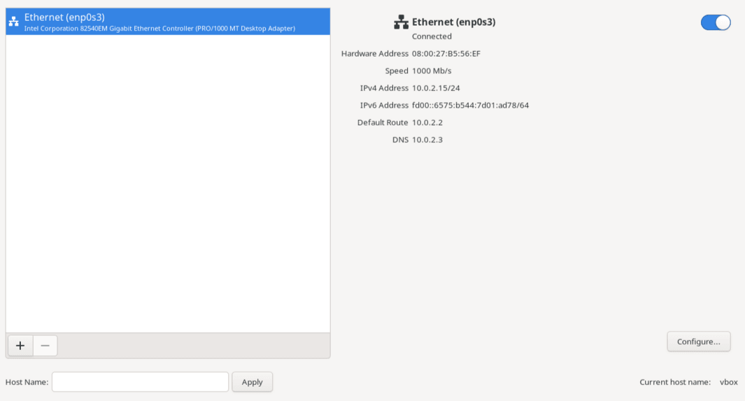

ネットワークとホスト名
図3-10 ネットワークとホスト名
この図では、ネットワークとホスト名画面内のオプションが示されています。 画面の左側には、ネットワーク・デバイスのリストと、デバイスを追加および削除するためのオプション、およびホスト名を提供するフィールドが含まれています。 この画面の右側には、選択したネットワーク・デバイスの現在の構成と、そのデバイスの有効化と無効化のためのトグル・スイッチが表示されます。 画面の右下には、構成ボタンがあります。
デフォルトでは、ネットワーク構成でIPv4アドレスにDHCPが使用されます。 IPv6アドレスは自動的に構成されます。 デフォルト設定は、システムが基本的なネットワーク機能を提供するのに十分です。 ただし、たとえば、カスタム・ホスト名を指定したり、完全修飾ドメイン名(FQDN)を含めることで、ネットワーク構成をカスタマイズできます。 さらに、DHCPではなく静的アドレスを使用することや、プロキシ設定やネットワーク結合などを構成することも選択できます。 カスタム構成を実行するには、「構成」を選択し、他の構成画面のプロンプトに従います。

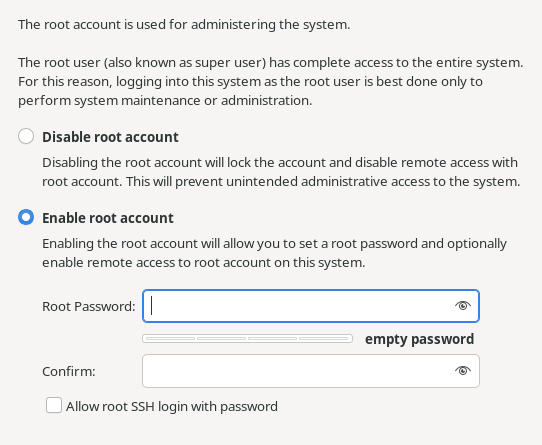

rootパスワード
「ルート・アカウント」ウィンドウでは、ルート・アカウントを有効化または無効化できます。
図3-11 rootアカウントの設定
この図は、rootアカウントを有効または無効にするために使用できるオプションを示しています。 enableオプションを設定すると、rootパスワードを設定し、SSH経由でrootアカウントへのアクセスを有効または無効にするためのオプションが表示されます。
デフォルトでは、セキュリティ上の理由からrootアカウントは無効になっています。 rootアカウントを有効にする場合は、rootパスワードも設定して確認する必要があります。
パスワードの強度が監視され、次のルールが適用されます:
  • パスワードは8文字以上である必要があります
  • パスワードには、数字、文字(大文字と小文字)および記号が含まれます
  • パスワードは大/小文字を区別します
弱いパスワードを入力した場合は、「完了しました」ボタンを2回押して確認する必要があります。
チェック・ボックスを使用すると、SSHを介してrootアカウントへのアクセスを有効にするかどうかを構成できます。 このオプションはデフォルトでは無効です。

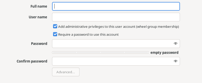

ユーザーの作成
このオプションにより、システムにアクセスできるようにするためにユーザーの資格証明を構成できます。 オプションで、管理権限を付与するようにユーザーを構成できます。 rootアカウントが無効になっている場合は、ユーザーを管理者として構成する必要があります。
図3-12 ユーザーの作成
この図は、「ユーザーの作成」ウィンドウを示しています。このウィンドウには、「氏名」、「ユーザー名」のフィールド、ユーザーをデフォルトで選択されている管理者にするチェック・ボックス・オプション、デフォルトで選択されているアカウントのパスワードを要求するチェック・ボックス・オプション、およびパスワードを設定および確認するフィールドが含まれています。
次のオプションを使用できます。
  • 氏名: ユーザー・アカウントの氏名を入力します。 このフィールドは、グラフィカル・ログイン・マネージャにユーザー・アカウントを表示するために使用されます。
  • ユーザー名: コマンドラインまたはSSHを使用してシステムにサインインするために使用するユーザー名を入力します。
  • このユーザー・アカウントへの管理権限の追加: ユーザーに管理権限が必要な場合は、チェック・ボックスを選択します。 ユーザーは、デフォルトでsudoers構成にあるwheelグループに追加されます。
    管理者ユーザーは、sudoコマンドを使用して、rootパスワードのかわりにユーザー・パスワードを使用して、rootでのみ使用可能なタスクを実行できます。
  • このアカウントを使用するにはパスワードが必要です: システムへのサインインにパスワードを要求するには、このチェックボックスをオンにします。 特に管理者権限でユーザー・アカウントを構成する場合は、このチェック・ボックスを常に設定します。
  • パスワード: このフィールドにユーザー・パスワードを入力します。
  • パスワードの確認: 同じユーザー・パスワードをこのフィールドに入力します。
  • パスワードは大/小文字を区別します
弱いパスワードを使用できますが、「完了しました」ボタンを2回押す必要があります。
オプションを構成すると、「詳細」ボタンが使用可能になり、ユーザーのホーム・ディレクトリのロケーション、ユーザーIDまたはグループIDの異なる値、アカウントが属するグループのリストなど、他のユーザー・アカウント・オプションを構成できます。
