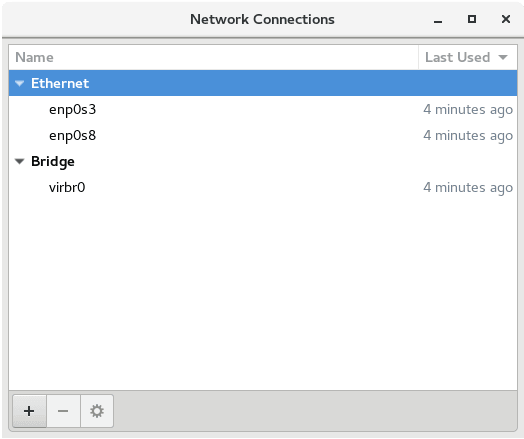

  1. このエディタを起動します。
    sudo nm-connection-editor
    このエディタでは、システム上にあるネットワーク・デバイスが検出され、それらがその現在の状態とともに一覧表示されます。
    図2-1 ネットワーク接続
    この図は、ネットワーク接続エディタと、システム上にあるネットワーク・デバイスのリストを示しています。
  2. 接続を追加または削除するには、エディタ・ウィンドウの下部にあるプラス(+)またはマイナス(-)ボタンを使用します。

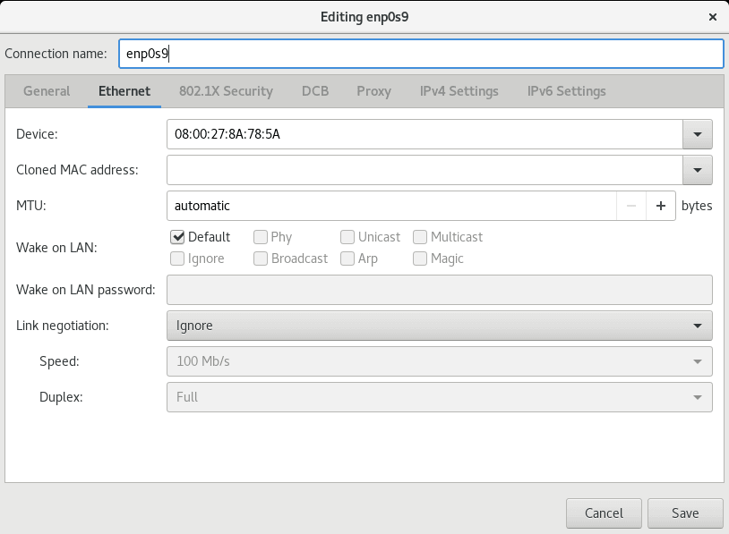

    接続を追加すると、接続タイプの入力を求めるウィンドウが開きます。 ドロップダウン・リストからタイプ(イーサネットなど)を選択し、作成をクリックします。 インタフェース・エディタ・ウィンドウが表示されます。
    ノート:
    既存の接続を編集する場合も、同じウィンドウが開きます。
    図2-2 インタフェース・エディタ
    この図は、インタフェースを編集するためのウィンドウを示しています。 ここでは、フィールドが様々なウィンドウ・タブにグループ化されています。それを使用して、インタフェースを構成するために必要な情報を入力できます。
  3. 必要に応じて各タブをクリックし、インタフェースに関する必要な情報を入力します。
  4. 構成が完了したら、保存をクリックします。
    必須情報をすべて指定する必要があります。 そうしないと、設定を保存できず、エディタのバックグラウンド・ターミナル・ウィンドウに、エラーを示すメッセージが表示されます。
