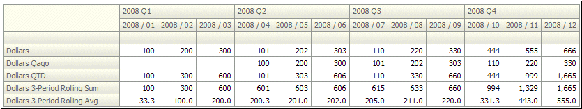

この例は、時系列関数を使用して導出されたいくつかのメジャーを含むサンプル・レポートを示しています。
次のような様々なグレインを使用できます:
  • 問合せグレイン - リクエストの中で最も小さな時間グレイン。
  • 時系列グレイン - 時系列グレインは、AGO関数およびTODATE関数で集計またはオフセットを要求するグレインです。 前述の例では、時系列グレインは四半期です。 時系列問合せは、時系列グレインが問合せグレインと同じか、またはそれより大きい場合にのみ有効です。 PERIODROLLING関数は時系列グレインを持たないため、関数の開始期間と終了期間はユーザーが指定します。
  • 記憶域グレイン - 前述の例に示されているように、毎日または毎月の売上からレポートを生成できます。 ソースのグレインは記憶域グレインと呼ばれます。 問合せが動作するためには、このレベルに時系列キーを定義する必要があります。ただし、問合せグレインに時系列キーを定義することによって、一般的にパフォーマンスが大きく向上します。

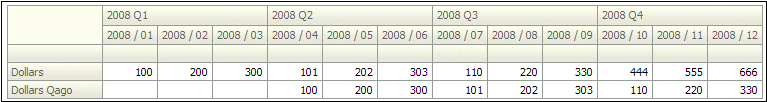

AGO時系列関数について
セマンティック・モデルでは、AGO関数を使用して、設定した期間の過去のメジャー値を計算できます。
この関数は比較を行う際に便利です(「ドル」と「1四半期前のドル」の比較など)。 2008/08の月におけるDollars Qagoは、2008/05の月におけるDollarsと同じです。
この例は、DollarsおよびDollars Qagoのメジャーの値を示しています。
前述の例では、Dollars QagoのメジャーはDollarsのメジャーから導出されています。
式ビルダーでは、AGO関数には次のテンプレートがあります。
Ago(<<Measure>>, <<Level>>, <<Number of Periods>>)
<<Measure>>は、導出元となる論理メジャーの列を表します。 この例では、既存の論理ファクト表からメジャー"Dollars"を選択します。
<<Level>>は、オプションで使用する時系列グレインです。 この例では、時間ディメンションから"Quarter"を選択します。
<<Number of Periods>>はオフセットのサイズ(<<Level>>引数で指定されるグレインが単位)です。 たとえば、<<Level>>がQuarterで、<<Number of Periods>>が2の場合、この関数は2四半期前のドルを表示します。
この関数テンプレートを使用して、次のような1四半期前のメジャーの式を作成します:
Ago("Sales"."Base Measures"."Dollars" , "Sales"."Time MonthDim"."Quarter" , 1)
<<Level>>パラメータはオプションです。 AGO関数で時系列グレインを指定しない場合、問合せグレインが時系列グレインとして使用されます。
たとえば、Dollars_AgoをAgo(Dollars, 1)として定義したとします。 この場合、次の論理問合せを実行できます。
SELECT Month, Dollars, Dollars_Ago
この結果は、Dollars_AgoをAgo(Dollars, Month, 1)として定義した場合と同じです。または、次の論理問合せを実行できます。
SELECT Quarter, Dollars, Dollars_Ago
この結果は、Dollars_AgoをAgo(Dollars, Quarter, 1)として定義した場合と同じです。

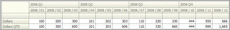

セマンティック・モデルでは、TODATE関数を使用してメジャーの期間累計値を計算できます。
この例は、Dollars QTDメジャーを使用したレポートを示しています。このメジャーは、Dollarsメジャーの「現時点までの四半期」バージョンです。
例では、2008/05の月のDollars QTDは、2008/04と2008/05のドル建ての合計金額です。 Dollars QTDは、現在の時系列グレインの期間(四半期)の、すべての問合せグレイン期間(月)の値の合計です。 次の四半期には別の加算が始まります。
例では、Dollars QTDのメジャーはDollarsのメジャーから導出されています。
式ビルダーでは、TODATE関数では次の形式が使用されます。
ToDate(<<Measure>>, <<Level>>)
<<Measure>>は、導出元となる論理メジャーの列を表します。 この例では、既存の論理ファクト表からメジャーDollarsを選択します。
<<Level>>は、使用する時系列グレインです。 この例では、時間ディメンションからQuarterを選択します。
この関数の書式を使用すると、次のようなメジャーの式を作成できます。
ToDate("Sales"."Base Measures"."Dollars" , "Sales"."Time MonthDim"."Quarter" )
問合せグレインは実行時に問合せ自体に指定されます。 たとえば、このメジャーは日付グレインにおけるその時点までの四半期を表示しますが、加算は四半期の最後まで続きます。

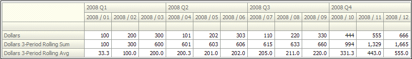

PERIODROLLING時系列関数について
セマンティック・モデルでは、PERIODROLLING関数を使用すると、固定の時系列グレインの中で集計を実行するのではなく、一連の問合せグレインの期間を指定することによって集計を実行できます。
最も一般的な使用方法は、移動平均の作成です(13週間の移動平均など)。
PERIODROLLING関数には時系列グレインがないため、移動シーケンスの長さは問合せグレインによって決定されます。 たとえば、ドルの3期間の移動平均は、問合せグレインが月である場合は過去3か月の値の平均が計算され、問合せグレインが年である場合は過去3年の値の平均が計算されます。
この図は、これら2つのメジャーを使用したレポートを示しています。
前述の例では、ドルの3期間の移動合計のメジャー、およびドルの3期間の移動平均のメジャーはドルのメジャーから導出されています。
式エディタでは、PERIODROLLING関数の書式は次のようになります:
PeriodRolling(<<Measure>>, <<Starting Period Offset>>, <<Ending Period Offset>>)
<<Measure>>は、導出元となる論理メジャーの列を表します。 ドルの3期間の移動合計のメジャーを作成するには、既存の論理ファクト表からメジャーDollarsを選択します。
<<Starting Period Offset>>および<<Ending Period Offset>>では、移動集計の最初の期間と最後の期間を指定します。 この整数は、表示されている期間からの相対的な期間の数です。 この例では、問合せグレインは月であり、3か月の移動合計は2期間前から始まり、現在の期間も含まれます。つまり、月が2008/07の場合は、2008/05、2008/06および2008/07を含めた移動合計になります。 ドルの3期間の移動合計のメジャーを作成するには、これらのオフセットを示す整数を-2と0にします。
PeriodRolling("Sales"."Base Measures"."Dollars" , -2, 0)
この例では、3か月の移動平均も示されます。 このメジャーを計算するには、前に作成した移動合計を3で割って、3期間の移動平均を算出します。 3で割るという前提は、移動合計の<<Starting Period Offset>><<Ending Period Offset>>のフィールドの-2と0が根拠になります。
3か月の移動平均の式は次のとおりです。
PeriodRolling("Sales"."Base Measures"."Dollars" , -2, 0) /3
