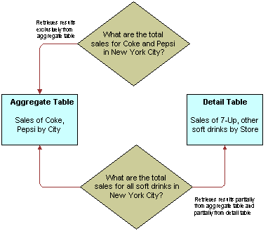

たとえば、すべての店舗でのソフト・ドリンクの売上を追跡するデータベースがあるとします。 データの詳細レベルは店舗レベルです。 CokeとPepsiの売上の集計情報が都市レベルで格納されますが、7‐Upや他のソーダの売上に関する集計情報はありません。
このタイプの構成の目的は、集計表を最大限に活用することです。 問合せでCokeとPepsiの売上額を求める場合、データは集計表から返されます。 問合せですべてのソフト・ドリンクの売上額を求める場合、CokeとPepsiに関しては集計表が使用され、他のブランドに関しては詳細データが使用されます。

ソフト・ドリンクの例では、集計表には都市レベルのCokeおよびPepsiの売上データが含まれています。
データの断片化式は、次のようになります:
SoftDrinks.Products.Product IN ('Coke', 'Pepsi')
この式は、Oracle Analytics問合せエンジンに、2つの製品の都市および製品レベルのデータがソース表に含まれていることを通知します。

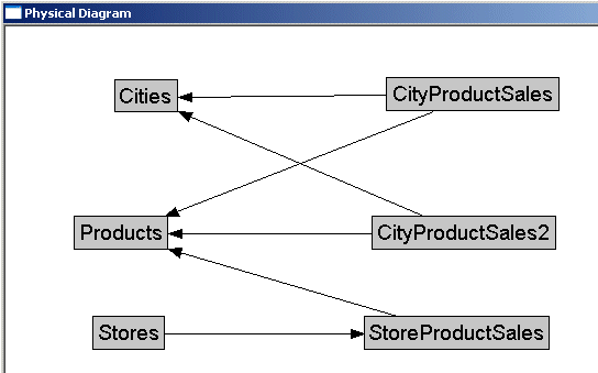

仮想表の物理結合の作成
このトピックでは、仮想表の物理結合を作成する方法の例を示します。
仮想表に適切な物理結合を構築します。 CityProductSales2がCities表およびProducts表と結合されていることに注目してください。
