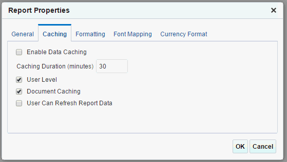

キャッシュ・プロパティの設定
ここに示すオプションは、キャッシュのために設定します。
次の図に「キャッシュ」タブを示します。
次の表に、「キャッシュ」タブにあるプロパティの説明を示します。
変数 説明 デフォルト
データ・キャッシュの有効化
このプロパティを有効にすると、このレポートのオンライン送信によって生成されたデータが、キャッシュに格納されます。 同じパラメータ選択でこのレポートを実行する後続のリクエストは、キャッシュのデータを使用してレポートを表示します。 この設定によって、ソースからデータを再生成するかわりに、レポートの生成に格納されているデータを使用することによって、パフォーマンスが向上します。 データは、キャッシュ期間プロパティで指定された時間制限に従って、キャッシュ内に保持されます。 「ユーザー・レベル」プロパティを設定することによって、レポートのキャッシュをユーザーが共有するかどうかを制御できます。
無効
キャッシュ期間(分)
キャッシュにレポートのデータセットまたはドキュメントを保持する時間の制限を入力します。 この時間の制限を経過すると、同じレポートの次回のリクエストには、新しいデータ・セットが生成されます。
30分
ユーザー・レベル
このプロパティではユーザーのそれぞれに個別のキャッシュが保存されます。 各ユーザーに表示されるレポート・データは、プライベート・キャッシュからのみ取得されます。 このプロパティを有効にすると、各ユーザーは表示を許可されたデータのみを表示できます。 しかし、ユーザー・レベルのキャッシュは、効率のパフォーマンスが劣ります。 レポート・データがユーザー依存でない場合は、このプロパティを無効にしてパフォーマンスを向上できます。
有効
ドキュメント・キャッシュ
レポート・ドキュメントをキャッシュするには、このプロパティを有効にします。 ドキュメント・キャッシュが有効化されている場合、ユーザーがレポートをオンラインで表示すると、ドキュメント(データとレイアウト)がキャッシュに配置されます。 (「ユーザー・レベル」が有効でなければ)他のユーザーがオンライン・ビューアを使用して同じレポート(同じレイアウト、同じ出力タイプ、同じパラメータ選択)を表示すると、そのドキュメントはキャッシュから取得されます。 ドキュメントは、指定されたキャッシュ期間に従ってキャッシュ内で保持されます。 スケジュール・レポートでは、ドキュメント・キャッシュは使用されません。
有効
ユーザーはレポート・データをリフレッシュできます
このプロパティを有効にした場合、ユーザーは要求に応じてデータをリフレッシュできます。 ユーザーがレポート・ビューアの「リフレッシュ」をクリックすると、Publisherはレポート用に新しいデータセットを生成します。
無効
