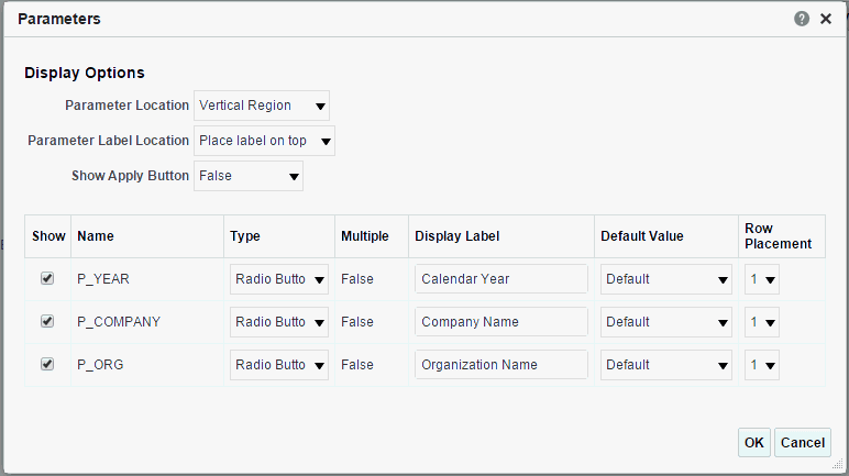

- レポート・エディタ・ページで「パラメータ」をクリックします。 次の図に示すように、「パラメータ」ダイアログが表示されます。
- 次の表示オプションを選択して、個別レポートのパラメータ設定をカスタマイズします。

タイプ - このプロパティは、メニュー・タイプのパラメータでのみカスタマイズできます。 メニュー・タイプのパラメータでは、次の表示オプションを使用できます。
- チェック・ボックス - パラメータで複数選択が許可されている(「複数」 = 「True」)場合、このオプションを使用できます。 チェック・ボックス・タイプでは、レポートのパラメータ・リージョンにメニュー・オプションがすべて表示されます。 次の図に示すとおり、ユーザーは複数選択を行うことができます。
- ラジオ・ボタン - パラメータで単一選択のみ許可されている(「複数」 = 「False」)場合、このオプションを使用できます。 ラジオ・ボタン・タイプでは、レポートのパラメータ・リージョンにメニュー・オプションがすべて表示されます。 次の図に示すとおり、ユーザーは項目を1つのみ選択できます。
- 「チェックボックス」および「ラジオ・ボタン」オプションは、値リストが小さい場合のメニューに最適です。 これらのオプションは、「パラメータの場所」が「垂直リージョン」である場合にも問題なく表示されます。

行配置 - パラメータを表示する行数、および各パラメータの配置先となる行を構成するには、このプロパティを使用します。 たとえば、レポートで6個のパラメータが使用されている場合、行1を先頭に、パラメータを行1-6に1個ずつ割り当てることも、行1、2、3にパラメータを2個ずつ割り当てることもできます。 デフォルトでは、すべてのパラメータが行1に割当てられます。- 「パラメータの場所」プロパティが「垂直リージョン」に設定されている場合は、1行につき1パラメータのみ表示されます。 行を垂直方向に並べるには、「行配置」プロパティを使用します。
