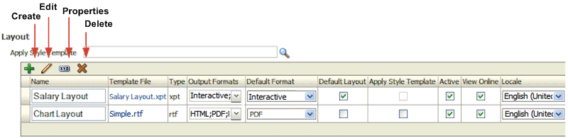

レポートのレイアウトを作成またはアップロードした後は、「リスト・ビュー」からレイアウトの設定を構成できます。
次の図に、リスト・ビューを示します。

レイアウト・ツールバーについて
この表は、レイアウト・ツールバーのボタンを使用して実行できるアクションについて説明しています。
次の表に、レイアウト・ツールバーのボタンの説明を示します。
