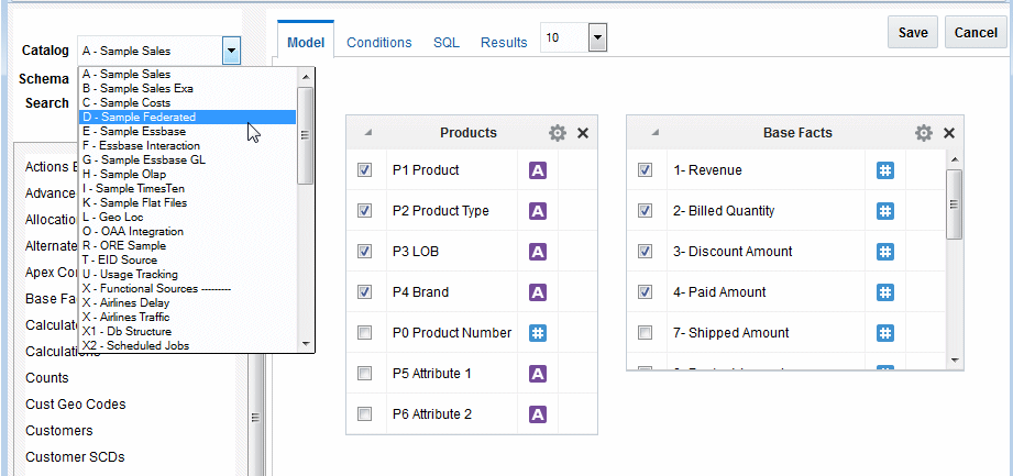

「クエリー・ビルダー」ページは、「オブジェクト選択」ペインと設計と出力ペインに分かれています。
「オブジェクト選択」ペインには、問合せの作成に使用できるオブジェクトのリストが表示されます。 現行スキーマのオブジェクトのみが表示されます。
設計と出力ペインは、次の4つのタブで構成されています。
モデル - 「オブジェクト選択」ペインから選択したオブジェクトが表示されます。
条件 - 選択した列に条件を適用できます。
SQL - 問合せが表示されます。
結果 - 問合せの結果が表示されます。

設計ペインへのオブジェクトの追加
設計ペインに追加する各オブジェクトを選択します。
オブジェクトを追加すると、データ型を表すアイコンが列名の横に表示されます。
列を選択すると、その列が「条件」タブに表示されます。 「条件」タブの「表示」チェック・ボックスは、問合せ結果に列を含めるかどうかを制御します。 このチェック・ボックスは、デフォルトでは選択されています。
最初の20列を選択するには、オブジェクトの左上隅にある小さいアイコンをクリックし、すべてチェックを選択します。
問合せは、[Ctrl]+[Enter]キーを押して実行することもできます。
- オブジェクトを選択します。
- 問合せに含める各列のチェック・ボックスを選択します。
- 問合せを実行して結果を表示するには、「結果」を選択します。

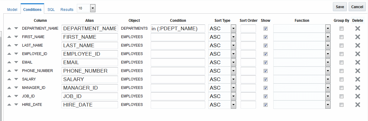

問合せ条件
条件を使用すると、作業対象のデータをフィルタ処理して識別できます。
オブジェクト内の列を選択するときは、「条件」タブで条件を指定できます。 列別名の変更、列条件の適用、列のソートまたは関数の適用を行うことができます。
| 条件属性 | 説明 |
条件 |
条件によって、問合せのWHERE句が変更されます。 列条件を指定するときは、適切な演算子およびオペランドを含める必要があります。 標準のSQL条件はすべてサポートされています。 たとえば: >=10 ='VA' IN (SELECT dept_no FROM dept) BETWEEN SYSDATE AND SYSDATE + 15 |
関数 |
関数を指定します。 使用可能な引数関数は次のとおりです。
グループ基準 |
集計関数の使用時にグループ化に使用する列を指定します。 出力に含まれる列にのみ適用できます。 |
列を選択し条件を定義すると、クエリー・ビルダーによってSQLが書き込まれます。 基礎となるSQLを表示するには、「SQL」タブを選択します。

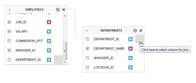

オブジェクト間の関係の作成
結合を作成することで、オブジェクト間の関係を作成できます。 結合によって、複数の表、ビューまたはマテリアライズド・ビューの間の関連が識別されます。
結合条件について
結合の問合せを記述するときは、2つのオブジェクトの関係を示す条件を指定します。 この条件は結合条件と呼ばれます。
結合条件によって、1つのオブジェクトの行を別のオブジェクトの行とどのように組み合せるかが指定されます。
クエリー・ビルダーは、内部結合、外部結合、左側結合および右側結合をサポートしています。
内部結合(単純結合とも呼ばれます)は、結合条件を満たす行を戻します。
外部結合は、単純結合の結果を拡張します。
外部結合は、結合条件を満たすすべての行を戻し、さらに、一方の表に結合条件を満たす行がない場合は、結合条件を満たす一部またはすべての行をもう一方の表から戻します。

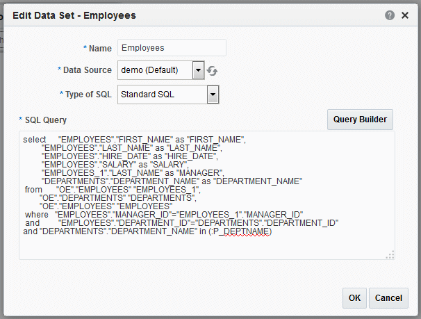

クエリー・ビルダーで問合せを保存した後、データ・モデル・エディタで、クエリー・ビルダーを使用して問合せを編集することもできます。
問合せを変更した場合、または問合せの作成にクエリー・ビルダーを使用しなかった場合は、問合せを編集するためにクエリー・ビルダーを起動するとエラーを受信することがあります。 クエリー・ビルダーが問合せを解析できない場合、テキスト・ボックス内の文を直接編集できます。
カスタマイズ済問合せや拡張問合せの編集にはクエリー・ビルダーを使用できません。
- データ・モデル・エディタの「データ・セット」で、編集するSQLデータセットを選択します。
- ツールバーで、選択したデータセットの編集をクリックして、「データセットの編集」ダイアログを起動します。
- 「クエリー・ビルダー」をクリックして、クエリー・ビルダーに問合せをロードします。
- 問合せを編集して、「保存」をクリックします。

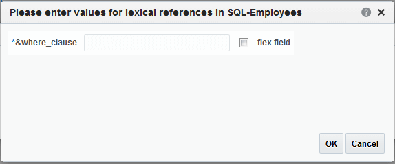

SQL問合せへの字句参照の追加
SQL問合せで字句参照を使用すると、SELECT、FROM、WHERE、GROUP BY、ORDER BYまたはHAVINGの後に出現する句を置換できます。
実行時にパラメータで複数の値を置換する場合は字句参照を使用します。 字句参照を使用してフレックスフィールドを問合せに組み込めることもできます。 字句参照はFusion Applications Suiteのアプリケーションに対する問合せでのみサポートされています。
SQL問合せの中に字句参照を作成するには、次の構文を使用します。
¶metername
