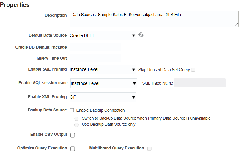

データ・モデル・エディタのコンポーネント・ペインで「プロパティ」をクリックすると、データ・モデルの「プロパティ」ページにアクセスできます。
データ・モデルの次のプロパティを入力します。
プロパティ 説明
説明
データ・モデルの説明を入力します。 データ・モデルの説明はカタログに表示されます。 この説明は、翻訳可能です。
デフォルトのデータソース
リストからデータソースを選択します。 データ・モデルには、1つ以上のデータ・ソースの複数のデータセットを含めることができます。 ここで選択するデフォルトのデータ・ソースは、定義する新しい各SQLデータセットのデフォルトとして表示されます。 セッションの開始後に追加された新規データソースを表示するには、「データソース・リストのリフレッシュ」を選択します。

問合せタイムアウト
データベースでSQL問合せを実行する時間制限を秒単位で入力します。 このプロパティは、スケジュール済レポートのSQL問合せベースのデータ・モデルに適用されます。 このデータ・モデルの値を入力しない場合、サーバー・プロパティの値が使用されます。

SQLプルーニングの有効化
処理時間を増やしてメモリー使用量を減らすには、このプロパティを選択します。 このプロパティは、標準SQLを使用するOracle Database問合せのみに適用されます。 問合せにより戻される列が多数あり、サブセットのみをレポート・テンプレートで使用する場合、SQLプルーニングによりテンプレートで必要な列のみが戻されます。
「SQLプルーニングの有効化」はサーバー・レベルのプロパティでもあります。 このため、デフォルトでは、データ・モデル・レベルのプロパティは、サーバー・レベルまたはインスタンス・レベルの設定を継承するために「インスタンス・レベル」に設定されます。 この特定のデータ・モデルでSQLプルーニングをオンまたはオフにするには、リストから「ON」または「オフ」を選択します。

未使用データセット問合せのスキップ
このプロパティを選択すると、レイアウト内の未使用のデータセットの実行が省略されるため、処理時間およびメモリー使用を削減できます。 デフォルトでは、出力にデータセットが必要かどうかに関係なく、データ・モデル内のすべてのデータセットが実行されます。 データ・モデルに異なるレイアウトの複数のデータセットが含まれている場合、各レイアウトでは、データ・モデルで定義されているすべてのデータセットが必要になるとはかぎりません。
「未使用データ・セット問合せのスキップ」プロパティを使用するには、「SQLプルーニングの有効化」プロパティを「オン」に設定する必要があります。
SQLセッション・トレースの有効化
SQLセッション・トレースを有効にするには、このプロパティを選択します。 各SQL文について、トレースには次の内容が含まれます。

SQLトレース名
SQLトレースの名前を入力します。
XMLプルーニングの有効化 2GBを超えるXMLデータセットをプルーニングするには、「オン」を選択します。

バックアップ・データソース
バックアップ・データソースを使用するには、「バックアップ接続の有効化」プロパティを選択します。
  • プライマリの停止時にのみバックアップを使用する場合は、「プライマリ・データソースが使用不可の場合にバックアップ・データソースに切り替え」を選択します。 プライマリ・データソースが停止したときに、データ・エンジンはバックアップへの切替え前に、必ず応答を待機することに注意してください。
  • このデータ・モデルを実行するときに常にバックアップ・データソースを使用する場合は、「バックアップ・データソースのみの使用」を選択します。 バックアップ・データベースを使用することで、パフォーマンスが向上する場合があります。

CSV出力の有効化
レポート出力をCSVファイルのみで生成するには、このオプションを選択します。
問合せ実行の最適化
このプロパティを選択すると、データ・プロセッサによって親および子データセットのSQL問合せの実行を最適化できます。
データ・モデルにSQLデータセットの親子階層構造が含まれている場合にのみ、このプロパティを選択します。 非構造化および非SQLデータセットに対しては、このオプションを選択しないでください。
マルチスレッド問合せ実行
複数のデータベース接続を作成し、子データセットを並列して問い合せる場合に、このプロパティを選択します。 このプロパティを選択すると、データ・モデル当たりのデータベース接続数が増加します。
