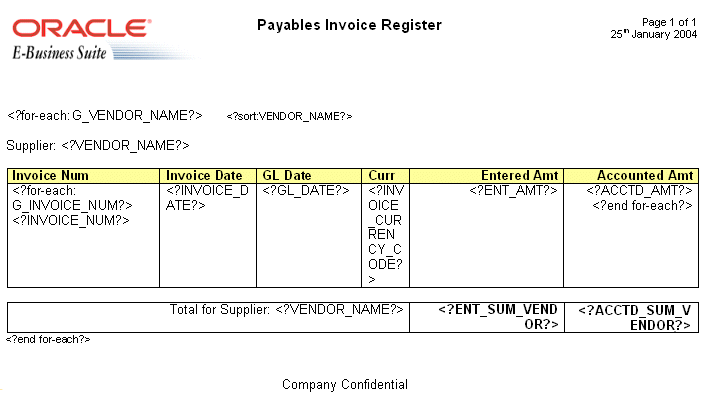

次の図に、基本RTFグループ化とプレースホルダ・マークアップを設定したPayables Invoice Registerを示します。

この例の2番目のグループは請求書グループです。 このグループの繰返し要素は表に表示されます。 請求書ごとに表の行が繰り返されます。 これらの要素を含むグループを表内に作成します。
請求書ごとに、表全体ではなく、表の行のみを繰り返す必要があります。 表の行の始めと終わりにグループ化タグを配置すると、行のみが繰り返されます。 表の周りにタグを配置すると、新しい請求書ごとにヘッダーを含む表全体が繰り返されます。
この例をマークアップするには、表セルのInvoice Numプレースホルダの前に、グループ・タグ<?for-each:G_INVOICE_NUM?>を挿入します。 デフォルト・テキストGroup:Invoicesを入力して、グループの開始を指定します。
行の最後の表セル内で、Accounted Amtプレースホルダの後に終了タグを挿入します。 デフォルト・テキストEnd:Invoicesを入力して、グループの終了を指定します。
