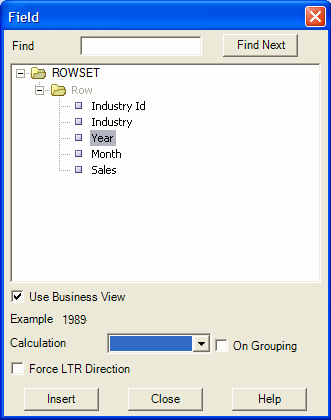

フィールドの挿入
このダイアログでは、データ・ソースからデータ要素を選択し、テンプレートに挿入できます。
「挿入」グループで「フィールド」を選択すると、「フィールド」ダイアログが開きます。 次の図に示すように、ロードされたデータソースの構造がダイアログにツリー表示で表示されます。
単一のデータ・フィールド(ツリーのリーフ・ノード)に相当するフィールドを選択し、「挿入」を選択します(フィールドを挿入するには、文書にドラッグ・アンド・ドロップする方法、およびフィールドをダブルクリックする方法もあります)。 非表示のPublisherコマンドが含まれるテキスト・フォーム・フィールドが、テンプレート内のカーソル位置に挿入されます。 他のデータ・フィールドを追加選択して挿入するか、または「閉じる」ボタンをクリックしてダイアログを閉じることができます。
「フィールドの挿入」ダイアログについて
「フィールド」ダイアログのフィールドについて、次の各項で説明します。
「フィールドの挿入」ダイアログのフィールドについては、後続の各項で説明します。
検索
大きくて複雑な構造を持つXML文書の場合は、検索機能を使用して特定のフィールドを検索します。 検索するフィールド名の部分文字列を「検索」フィールドに入力し、「次を検索」をクリックします。
検索式が含まれるデータ要素の次の出現箇所が選択されます。 もう1度「次を検索」ボタンをクリックすると、次の出現箇所が表示されます。
ツリー表示でフィールド名を選択すると、このフィールドのサンプル値が表示されます。

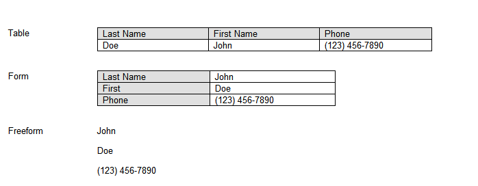

ステップ1: レポート・フォーマットの選択
最初に基本的なレポート・フォーマットを選択します。
「表」「フォーム」または「フリー・フォーム」から選択します。 次の図に、各フォーマットの例を示します。

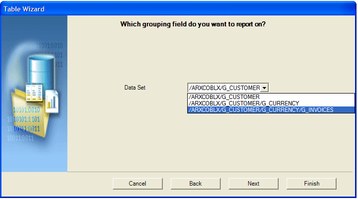

このステップでは、表に必要なデータを含むデータ・グループを選択します。
たとえば、残高通知サンプルRTFテンプレート(Template BuilderによりOracle\Oracle Analytics Publisher\Oracle Analytics Publisher Desktop\samples\RTF Templatesにインストールされたファイル内にあります)の場合、サンプルXMLファイルには次の3つのデータ・グループが含まれています。
  • ARXCOBLX/G_CUSTOMER
  • ARXCOBLX/G_CUSTOMER/G_CURRENCY
  • ARXCOBLX/G_CUSTOMER/G_CURRENCY/G_INVOICES
表ウィザードには、XMLデータ・ファイルで利用できるデータ・グループのリストが表示されます。 表のデータ・フィールドを含むグループを選択してください。
次の図は、表ウィザードのステップ2: 表データの選択を示しています。
データに含まれている請求書を記載する表を構築するには、次を選択します。
(データセットとして)。

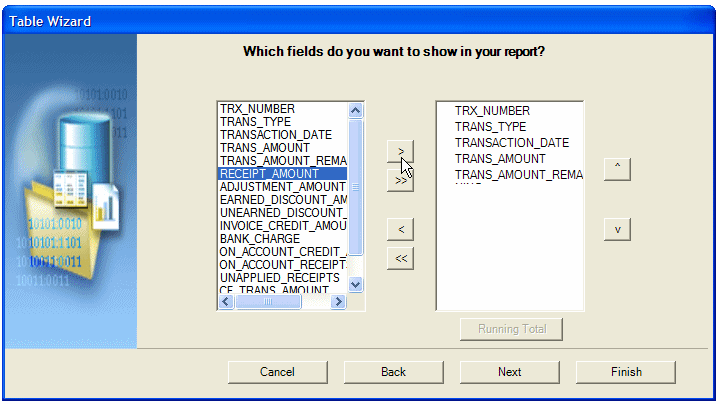

ステップ3: データ・フィールドの選択
表ウィザードには、選択したデータセットからのデータ・フィールドが表示されます。
次の図は、表ウィザードのステップ3: データ・フィールドの選択を示しています。
シャトル・ボタンを使用して、表に表示するデータ・フィールドを選択します。 上矢印と下矢印を使用して、選択後にフィールドを並べ替えます。

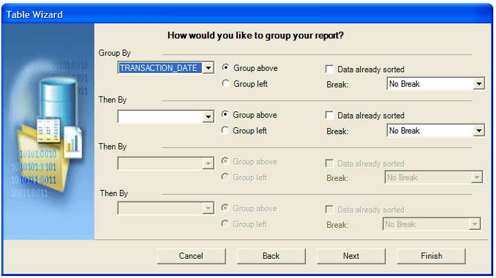

ステップ4: 表のグループ化
このステップでは、特定のフィールドによってデータを再グループ化できます。
これはオプションです。
たとえば、請求書の表を構築している場合、レポートにおいて、グループ化対象の特定のタイプまたは日付のすべての請求書をグループ化する必要があることがあります。
次の図は、表ウィザードのステップ4: 表のグループ化を示しています。

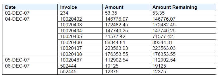

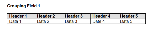

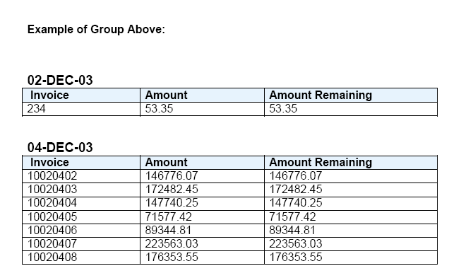

グループ化オプションには「グループ左」と「グループ上」の2つがあります。 「グループ左」を選択すると、ネストした表が作成されます。 外部表の左側に「グループ基準」フィールドが表示されます。 「グループ上」を選択すると、グループ基準フィールドの新しい値ごとに新しい表が作成され、グループ基準フィールドの値が表タイトルとして表示されます。
例を示します。
次の図に示すように、「グループ左」を使用すると、要素の出現を基準にしてグループがグループ化されます。
次の図に示すように、「グループ上」を使用すると、結果はヘッダー付きの表として表示されます。
グループ化する要素を選択すると、Publisherはグループ化要素によってデータをソートします。 データがグループ化要素によってすでにソートされている場合は、「データはソート済」チェック・ボックスを選択します。 これを選択すると、パフォーマンスが向上します。

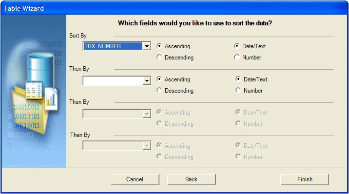

ステップ6: 表のソート
表のデータを最大4つの異なるフィールドでソートできます。
フィールドを1つ選択してソート順序(昇順または降順)を定義し、フィールドについて正しいデータ型を選択します。 たとえば、「テキスト」を選択すると、12は2の前に表示されます(英数字順)。 「数値」を選択すると、2は12の前に表示されます。
次の図は、表ウィザードのステップ6: 表のソートを示しています。

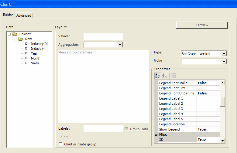

「チャート」ダイアログを使用して、チャートをテンプレートに挿入します。
次の図に、「チャート」ダイアログを示します。
チャート・タイプ
Publisherは、様々なチャート・タイプをサポートしています。 このテンプレートのチャート・タイプを選択するには、「タイプ」リストを展開します。
測定するデータ値を「値」フィールドにドラッグ・アンド・ドロップします(たとえば、SALES)。
複数の値要素(メジャー)を選択できます。
「値」フィールドは、選択したチャート・タイプに応じて変化します。
  • 組合せグラフ - 3つのフィールドで値を選択できます。
  • 散布図 - 値のペアが比較されます。 比較対象のXおよびYデータ要素をドラッグ・アンド・ドロップします。
  • バブル・グラフ - 3つの値セットが比較されます。 散布図と同様に、第3の値はバブルのサイズとして表示されます。
  • 株式グラフ - 株式グラフの始値、高値、安値、終値および出来高を表す要素をドラッグ・アンド・ドロップします。

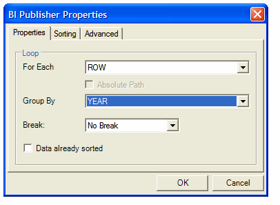

繰返しグループを挿入するには、これらのステップに従います。
繰返しグループを挿入するには:
  1. テンプレートのうち、繰り返す要素を含んだセクションを選択します。
  2. Publisherメニューの「挿入」グループで、「繰返しグループ」をクリックします。
  3. 次の図に示すように、Publisherのプロパティ・ダイアログで該当するフィールドに入力します。
    出現箇所ごとにループを繰り返す要素を選択します。 「各」データ・フィールドを選択すると、データ内で選択したフィールドが出現するたびにループ内に含まれる要素および処理命令が繰り返されるようにPublisherを指示することになります。
    たとえば、データに顧客の請求書データが含まれており、各顧客の請求書の表を作成する必要があるとします。 この場合、顧客番号ごとに表を繰り返す必要があります。 このため、「各」フィールドで顧客番号を選択して顧客ごとに新しいループ(またはグループ)を作成します。
    繰返しグループの作成について、次に注意してください。
    • 他のグループ内にないループとグループ(つまり、外部グループまたはループ)の場合は、使用する繰返しXML要素を選択する必要があります。 たとえば、データセットがフラットな場合、繰返し可能な要素は/DATA/ROWSET/ROWのみです。 複数のデータ・ソースまたは階層形式のXMLの場合は、データセットを選択できます。
    • ネストされたグループを作成する(ループまたはグループをテンプレート内の別のループ内に挿入する)場合は、既存の外部ループで定義済のため、「各」フィールドは更新できません。 「各」フィールドは「グループ・アイテム」として表示され、外部グループが定義済であることが示されます。
    絶対パス
    XML構造の要素への絶対パスを使用するには、このチェック・ボックスを選択します。 これは、データ内で複数の親要素の下位に同名の要素がグループ化されている場合に重要です。
    グループ基準
    リストから、データのグループ化に使用するフィールドを選択します。 単に単純なループを作成すればよい場合は、グループ基準要素を選択しないでください。 グループ基準要素を選択すると、実際には、グループ基準要素に基づいてデータが新規階層に再グループ化されます。

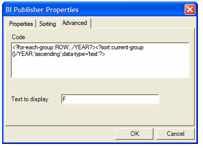

    4つの基準でソートする場合、XMLデータ要素名が長いと、Microsoft Wordのフォーム・フィールドの文字長制限(393文字)を超える可能性があります。
  5. 「詳細」タブでは、コードを直接編集し、フィールドの「表示するテキスト」にテキストを入力できます。
    「コード」リージョンには、Template Builderがフィールドに対して挿入したコードと処理命令が表示されます。 このフィールドの処理命令を変更する場合は、これを編集できます。
    「表示するテキスト」フィールドには、このフィールドがテンプレートでどのように表示されるかが示されます。 テンプレートを読むときに各フィールドを理解しやすいように、わかりやすいテキストを入力するか、またはテンプレートのルック・アンド・フィールにあまり影響しないテキスト・エントリの省略形を入力するかを選択できます。
    「オプション」タブを使用して、デフォルトの表示テキストを「記述」または「省略」として設定できます。
    次の図に、Publisherのプロパティ・ダイアログの「詳細」タブを示します。

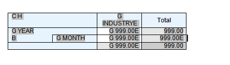

ピボット・テーブルの挿入
ピボット・テーブルを挿入するには、これらのステップに従います。
ピボット・テーブルを挿入するには:

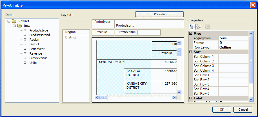

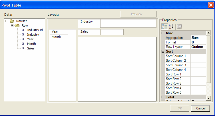

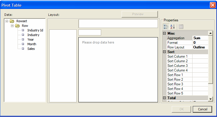

  1. Publisherメニューの「挿入」グループで、「ピボット・テーブル」をクリックします。 「ピボット・テーブル」ダイアログでは、左ペインにデータが表示され、右側にデータ要素をドラッグ・アンド・ドロップするための空の「レイアウト」ペインが表示されます。 次の図に「ピボット・テーブル」ダイアログを示します。
  2. 「データ」ペインから「レイアウト」ペインに要素をドラッグ・アンド・ドロップして、ピボット・テーブル構造を作成します。 次の図のレイアウトは、年(YEAR)別および月(MONTH)別に累計された業種(INDUSTRY)別売上(SALES)を示しています。

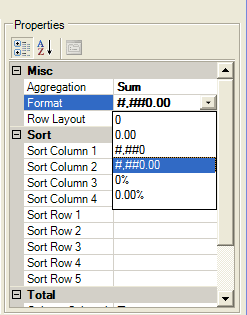

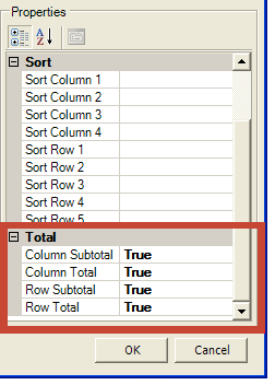

  3. 「プロパティ」ペインを使用して「集計」を選択します。 「合計」、「件数」、または「平均」を選択できます。 次に、次の図に示すように、数値の「フォーマット」を選択します。
  4. デフォルトでは、行と列の小計が表示されます。 プロパティを「False」に設定すると、小計が表示されなくなります。
    次の図は、小計と合計を設定するプロパティを示しています。
  5. 「プレビュー」をクリックすると、ピボット・テーブルをテンプレートに挿入する前に、どのように表示されるかを確認できます。 ピボット・テーブルをテンプレートに挿入するには「OK」をクリックします。 次の図は、ピボット・テーブルがテンプレートにどのように表示されるかを示しています。

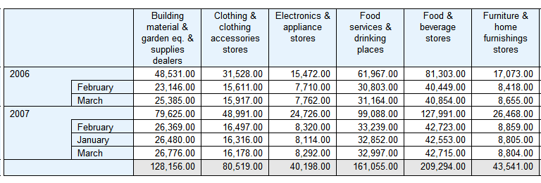

    このピボット・テーブルは実行時に、次の表に示すように生成されます。

完全なデータセットには、ピボット・テーブルに表示されるProductsBrandの4つの値、Regionの4つの値およびPeriodYearの2つの値が含まれています。
Template Builder for WordとサンプルXMLファイルを使用して、次の図に示すようなピボット・テーブルを作成できます。
このピボット・テーブルの生成済XDOコマンドは次のとおりです。
<?crosstab:c4536;"//ROW";"Region{,o=a,t=t},District{,o=a,t=t}";"PeriodYear{,o=a,t=t},ProductsBrand{,o=a,t=t}";"Revenue,PrevRevenue";"sum"?>

  1. 挿入済のピボット・テーブルを選択し、右クリックします。 メニューから、「BI Publisherのプロパティ」を選択し、<?crosstab...?>コマンドを表示します。 または、Template Builderの「フィールド・ブラウザ」を開いて、<?crosstab:...?>コマンドを選択します。
  2. data-elementコンポーネントを"current-group()"に置き換えます。 たとえば、この例では、data-element値が"//ROW"です。 次のように、値の"//ROW""current-group()"と置き換えます。
    <?crosstab:c4536;"current-group()";"Region{,o=a,t=t},District{,o=a,t=t}";"PeriodYear{,o=a,t=t},ProductsBrand{,o=a,t=t}";"Revenue,PrevRevenue";"sum"?>
    これにより、現在のグループ間のみでXDOクロス集計コマンドが適用され、ピボット・テーブルに予期される値が戻されます。

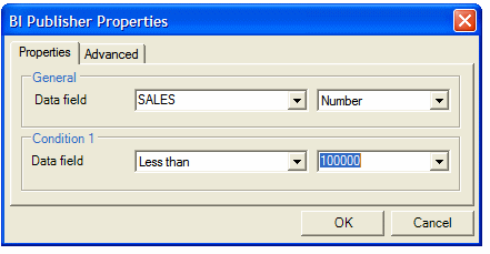

条件付きリージョンの挿入と編集
条件付きリージョンとは、条件文の対象となる範囲を指します。 条件文のテスト結果が真の場合は、該当範囲がレポートに表示され、条件文のテスト結果が偽の場合は、該当範囲がレポートから非表示になります。
たとえば、データに販売情報が含まれているとします。 レポートには、業種別の売上を示す表が含まれています。 レポートのこの表に、売上高が100,000未満の業種の情報を表示したいと考えています。 条件付きリージョン機能の挿入を使用して、売上高表を含むリージョンを選択し、売上高要素が100,000未満でなければならない条件を挿入できます。
  1. 条件を適用するリージョンを選択します。 たとえば、特定の条件に該当する表のみを表示する場合は、その表が含まれるリージョンを選択します。 リージョンがループ内に存在する必要があることに注意してください。
  2. Publisherメニューの「挿入」グループで、「条件付きリージョン」をクリックします。 次の図は、条件付きリージョンのPublisherのプロパティ・ダイアログを示しています。
  3. 次のフィールドを入力します。
    データ・フィールド - 条件をテストするフィールドを選択します。 フィールドのデータ型(「数値」または「日付/テキスト」)を選択します。
    (条件1)データ・フィールド - 比較演算子を選択します。
    条件を満たす値を選択します。 整数またはテキストを入力するか、または別のデータ要素を選択して入力値に基づく比較を定義できることに注意してください。
  4. 「OK」をクリックします。 条件ロジックを含むフォーム・フィールドがリージョンの前後に挿入されます。 開始のフォーム・フィールドにはテキスト「C」が表示され、リージョンを終了するフォーム・フィールドにはテキスト「EC」が表示されます。
条件付きリージョンを編集するには、挿入されたフォーム・フィールドをダブルクリックして編集用のダイアログを開くか、またはフォーム・フィールドを右クリックして「BI Publisher」→「プロパティ」を選択します。

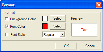

  4. フォーマット」をクリックして、条件に合致するときに適用する書式を定義します。 オプションは、「背景色」、「フォント色」、および「フォント・スタイル」(標準、太字、斜体、太字斜体)です。 適用する各オプションのボックスとフォーマットを選択します。 フォーマットを選択すると、そのフォーマットが「プレビュー」リージョンに表示されます。
    次の図に、「フォーマット」ダイアログを示します。
