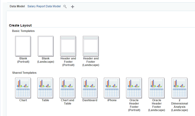

事前定義済レイアウトの選択
新しいレイアウトを作成する場合は、作業の開始に便利な事前定義済レイアウトを選択するオプションが示されます。
次の図は、基本テンプレートおよび共有テンプレートで提供される事前定義済レイアウトを示しています。
基本テンプレートおよび共有テンプレートは、特定のコンポーネントがすでに追加されている一般的なレイアウト構造を提供します。 事前定義済のレイアウトのいずれかを選択することがオプションとなっており、これによりレイアウト設計を容易に行うことができます。 企業で、ここに用意されていない一般的な設計を利用している場合は、ユーザーが独自の用途のために事前定義済みのレイアウトを追加したり、管理者がすべてのユーザーのためにレイアウトを追加することもできます。
