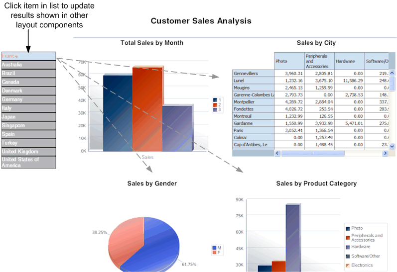

リスト・コンポーネントには、垂直または水平リスト内のデータ要素のすべての値が表示されます。 対話モードで表示しているときに、リスト内のアイテムをクリックすると、レポート内のリンクされたコンポーネントに示された結果が更新されます。
次の図は、売上データに基づいて複数のチャートを表示するレポートを示しています。 リスト・コンポーネントには、売上データがある国がそれぞれ表示されます。 リストを使用すると、レポート利用者はリスト内のエントリをクリックして、リストにある各国の結果を迅速に表示することができます。

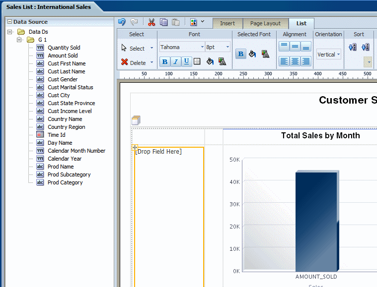

  1. 挿入」タブから、「リスト」コンポーネントを選択して、設計領域にドラッグします。
    次の図は、挿入された空のリストを示しています。
  2. リストを作成するには、「データソース」ペインから要素を選択して、レイアウト内の空のリストにドラッグします。
    次の図は、要素Country Nameをドラッグした後のリスト・コンポーネントを示しています。

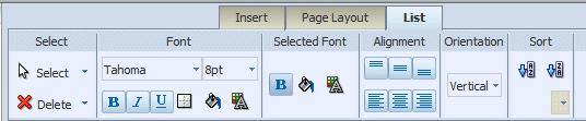

「リスト」タブは、フォント属性の編集、リストの境界線の定義、背景色の設定などに役立ちます。
「リスト」タブでは、次のことを実行できます。
  • フォントのサイズ、スタイルおよび色の編集
  • リストに対する境界線の定義
  • 背景色の設定
  • 選択したアイテムの表示用のフォント色および背景色の編集
  • リストの向きの設定
  • ソート順の指定

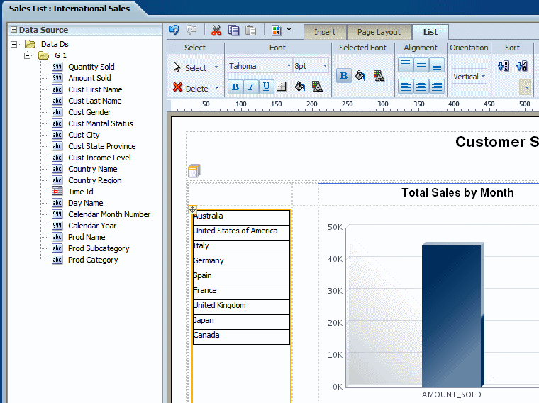

次の図に、「リスト」タブを示します。
フォント・スタイルおよび選択したフォント・スタイル・コマンドのカスタマイズ

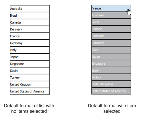

この図はデフォルトのフォーマットを示しています。 左側のリストは、リストのデフォルト・フォーマットを示しています。 右側のリストは、「選択したフォント」のデフォルト・フォーマットを示しています
フォントの設定を編集するには、リストからフォント・ファミリを選択して、ポイント・サイズを調整します。
デフォルトでは、リストは1ポイントの黒のグリッド線で表示されます。 境界線の設定」をクリックして、リストのデフォルトの境界線を調整します。 背景色」と「フォント色」コマンドを使用して、色をカスタマイズします。
「選択したフォント」コマンドを使用すると、リストのアイテムを選択した際のアイテムの外観を編集できます。 デフォルトでは、選択した要素がリストの最上位に移動され、背景がライト・ブルーに変更されます。 選択したアイテムに対して表示されるフォントの太さ、背景色およびフォント色を編集できます。

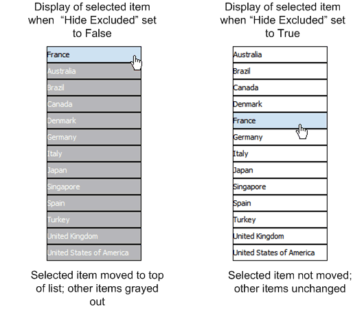

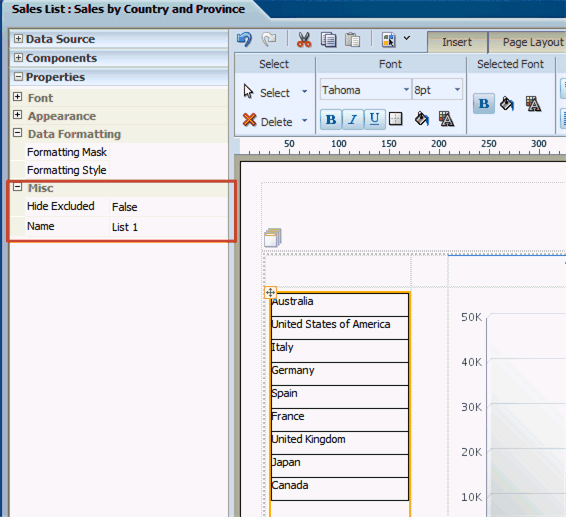

デフォルトでは、選択したアイテムがリストの最上位に移動され、選択されていないアイテムはグレーで塗りつぶされて非表示となります。 「除外を非表示」プロパティを設定して、この動作を適用しないようにすることもできます。
このプロパティは、「リスト」コンポーネントを選択したときに、「プロパティ」ペインから使用可能です。 次の図では、「除外を表示しない」プロパティが強調表示されています。
次の図は、プロパティの設定に応じた表示の違いを示しています。
