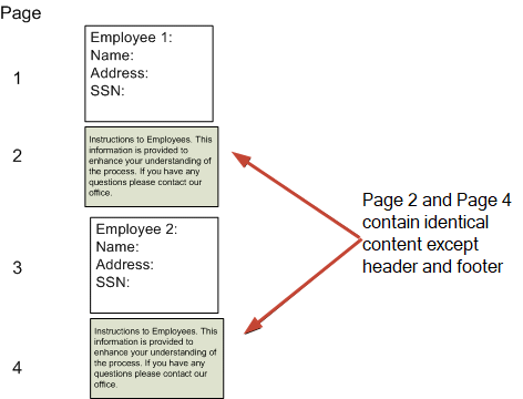

W-2フォームを例にあげると、レポートでは次の図に示されているような出力が期待されます。
各従業員には、固有の内容がレンダリングされますが、それぞれの裏面(または2ページ目)には、同一の説明が記載されています。
この一連の説明は、再利用可能な静的コンテンツとして定義できます。 コンテンツを再利用可能な静的コンテンツとして指定すると、PDFドキュメントにはその静的コンテンツが1回のみ組み込まれて必要時に他の場所で参照されるため、全体的な出力ファイルのサイズが削減されます。

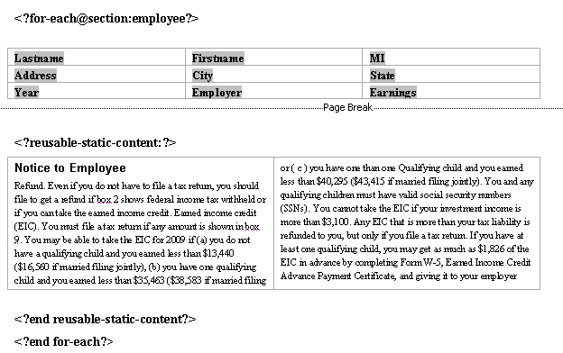

再利用する静的コンテンツを定義するには、テンプレート内で次のタグを使用してコンテンツを囲みます。
<?reusable-static-content:?>
… ここに静的コンテンツを記述 …
<?end reusable-static-content?>
これらのタグを静的コンテンツの前後に挿入することで、Publisherにより、生成されるファイルにこのコンテンツが1回のみ組み込まれ、出現箇所ごとに同じ位置で参照されるように指定します。
この例は、この機能の実装を示しています。 サンプル・レポートは、従業員ごとに1回生成されます。 生成されたレポートのそれぞれで、最初のページには従業員固有の情報が記載され、裏面には毎回内容の同じ説明が印刷されます。 各従業員の後にセクション区切りが発生し、ページ番号がリセットされます。
次の図に、テンプレートの構造を示します。
