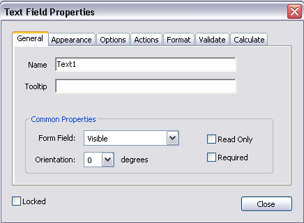

レイアウトにフィールドを定義する際は、次の図に示すように、「Read Only」に設定できます。
設計時の「Read Only」チェック・ボックスの設定に関係なく、PDF処理エンジンのデフォルトの動作では、出力PDFのすべてのフィールドは読取り専用に設定されます。 この動作は、次のレポート・プロパティを使用することで変更できます。
