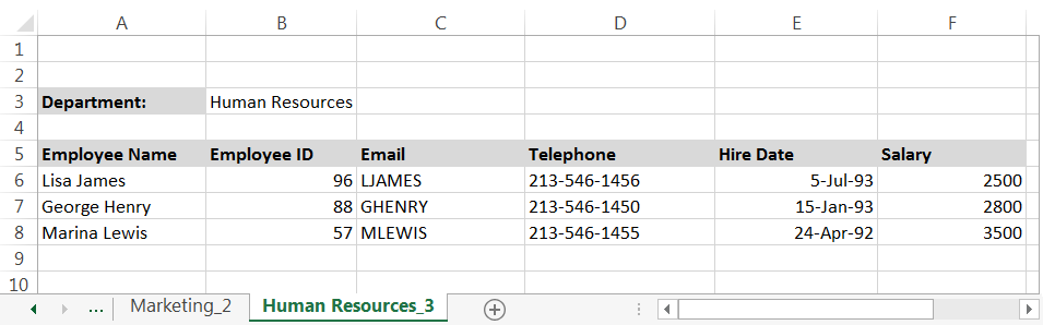

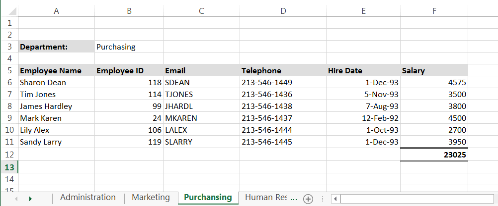

例: 複数のシートへのデータの分割
この例では、従業員データを使用して次のことを行います。
  • 各部門の従業員を個別のシートにリストします。
    • 各部門に対して新しいワークシートを作成します。
    • 各ワークシートに部門の名前を付けます。 たとえば、Marketingです。
  • 最初の100人の従業員を、最初の100人の従業員の部門用の個別のシートにリストします。
    • 最初の100人の従業員が属する各部門について、新しいワークシートを作成します。
    • 各ワークシートに、部門名とその部門内の従業員IDが100未満の従業員数で構成される名前を付けます。 たとえば、人事部門に従業員IDが100未満の従業員が3人いる場合は、Human Resources-3となります。

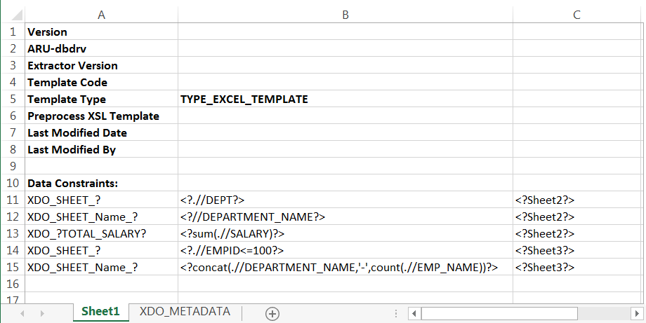

複数のシートにデータを分割するには:
  1. 次の図に示すように、従業員データの各セルに対する定義名を入力し、繰返しの従業員データのグループを作成します。 データは部門ごとに分割されるため、複数の部門を包含するグループを作成しないでください。
  2. XDO_METADATAシートのData Constraintsセクションに値を入力します。
これらのエントリを次の図に示します。

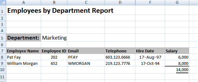

次の図は、生成されるレポートを示しています。 各部門のデータは専用のシートに表示され、各シートには、指定した規則に従った名前が付いています。

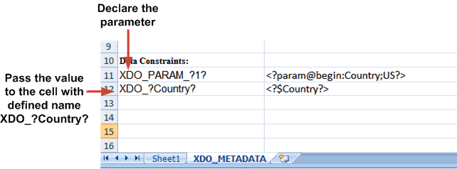

パラメータの宣言と引渡し
パラメータを定義するには、XDO_PARAM_?n?関数を使用してパラメータを宣言してから、$parameter_name構文を使用して値をパラメータに渡します。 パラメータはデータ・モデル内で定義されている必要があります。
列Aのエントリ 列Bのエントリ
XDO_PARAM_?n?
ここで、nはパラメータの一意の識別子です
<?param@begin:parameter_name;parameter_value?>
ここで、parameter_nameはデータ・モデルからのパラメータ名で、parameter_valueはオプションのデフォルト値です。
たとえば:
<?param@begin:Country;US?>
パラメータの値をセル内で直接使用するには、次の表で説明するように、XDO_定義名の定義内で、パラメータを$parameter_nameとして参照します。
列Aのエントリ 列Bのエントリ
XDO_PARAM_?parameter_name?
たとえば:
XDO_PARAM_?Country?
<?$parameter_name?>
たとえば:
<?$Country?>
$parameter_nameを使用して、XDO_METADATAシート内の他のロジックや計算内でパラメータを参照することもできます。

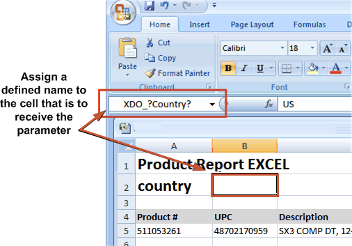

例16-1 例: パラメータの定義と渡さ
Countryという名前のパラメータを宣言して参照するには:
  1. テンプレート・シートで、セルを定義名でマークします。 次の図では、セルが定義名XDO_?Country?でマークされています
  2. 非表示のシートで、次の図に示すように、そのセルにパラメータ値を割り当てます。

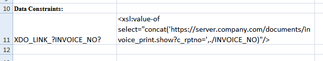

リンクの定義
次の表に示すように、データ・セルにハイパーリンクを定義するには、XDO_LINK_?コマンドを使用します。
例: リンクの定義
列Aのエントリ 列Bのエントリ
XDO_LINK_?セル・オブジェクト名?
たとえば:
XDO_LINK_?INVOICE_NO?
<xsl statement to build the dynamic URL>
たとえば:
<xsl:value-of select="concat('https://server.company.com/documents/invoice_print.show?c_rptno=',./INVOICE_NO)"/>

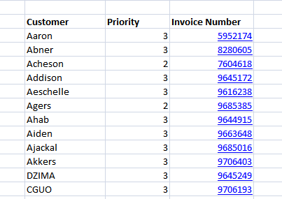

たとえば、会社で顧客向けの請求書を発行しているとします。 請求書はWebサーバーからアクセス可能な中央の場所に保存されており、請求書番号(INVOICE_NO)で識別できます。
各請求書へのダイナミック・リンクを作成するレポートを生成するには:

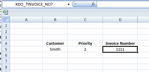

  1. 次の図に示すように、テンプレート・シートで、INVOICE_NOを表示するセルに、XDO定義名XDO_?INVOICE_NO?を割り当てます。
  2. XDO_METADATAシートで、次に示す適切な値を入力します。
    • 列Aのエントリ: XDO_LINK_?INVOICE_NO?
    • 列Bのエントリ: <xsl:value-of select="concat('https://server.company.com/documents/invoice_print.show?c_rptno=',./INVOICE_NO)"/>
    Excelでのエントリを次の図に示します。
レポート出力は次の図に示すように表示されます。 XDO_METADATAシートで定義したロジックが適用され、各INVOICE_NOエントリに対してハイパーリンクが作成されます。

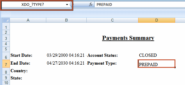

Excelテンプレートで、XDO定義名XDO_?TYPE?のフィールドを定義しています。このフィールドには、次の図に示すように、サブテンプレートで実行されるコードから返される文字列に基づいて移入されます。
Data Constraintsリージョンに、次の表に示されているコマンドを入力します。
列Aのエントリ 列Bのエントリ
XDO_SUBTEMPLATE_?1?
<xsl:import href="xdoxsl:///Shared Folders/Financial Reports/SubTemplates/PaymentsSummary-SubTemplate.xsb"/>
XDO_?TYPE?
<xsl:call-template name="BRM_PAY_TYPES"> <xsl:with-param name="pPayType" select="string('10000')"/> </xsl:call-template>
XDO_SUBTEMPLATE_?1?関数は、カタログからサブ・テンプレートをインポートします。
XDO_?TYPE?セル・エントリは、列Bに入力されたサブ・テンプレート処理の結果をマップします。

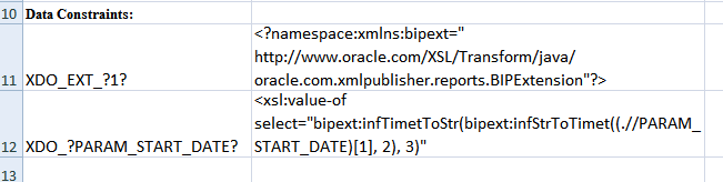

前述のようにライブラリを宣言したら、列AにXDO定義名を入力し、列Bで関数をコールすることにより、メソッドを適用するセルを指定します。 次の表に、コマンドの例を示します。
列Aのエントリ 列Bのエントリ
XDO_?PARAM_START_DATE?
<xsl:value-of select="bipext:infTimeToStr(bipext:infStrToTimet((.//PARAM_START_DATE)[1],2),3)"
Java拡張ライブラリを宣言してコールするためのXDO_METADATAシートのエントリを次の図に示します。

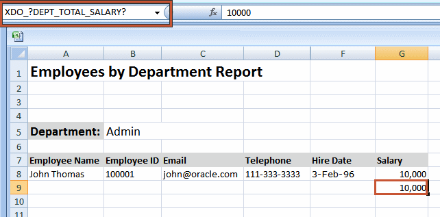

例: スタイルの定義

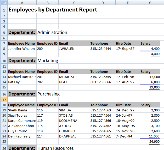

テンプレートにスタイルを適用するには、スタイル値がデータ内に存在している必要があります。 この例では、Excelテンプレートに示したDEPT_TOTAL_SALARYフィールドに、罫線スタイルと下線スタイルを適用します。
この例では、次のデータを使用します。 データ内のDEPT_TOTAL_SALARY要素には、これらの属性が定義されています。
  • borderStyle
  • underLineStyle
  • borderColor
これらの各属性の値を使用して、テンプレート内に定義されたロジックに基づいて、定義済のスタイルを適用します。

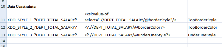

スタイルを定義するには:
  1. 次の図に示すように、Excelテンプレートで、データからのDEPT_TOTAL_SALARYを表示するフィールドに、定義名XDO_?DEPT_TOTAL_SALARY?を割り当てます。
  2. XDO_METADATAシートで、次のように入力します。
    • 上罫線のスタイルを定義するには、次のエントリを使用します。
      • 列Aのエントリ:XDO_STYLE_1_?DEPT_TOTAL_SALARY?
      • 列Bのエントリ: <xsl:value-of select=".//DEPT_TOTAL_SALARY/@borderStyle"/>
      • 列Cのエントリ: TopBorderStyle
      列Aのエントリは、このスタイル・コマンドを、名前XDO_?DEPT_TOTAL_SALARY?が割り当てられたセルにマップします。
      列Bのエントリは、DEPT_TOTAL_SALARY要素の属性borderStyleからスタイル値を取得します。 サンプル・データからのborderStyleの値はBORDER_DOUBLEです。
      列Cのエントリは、TopBorderStyleをセルに適用するようにPublisherに指示します。
    • 上罫線の色を定義するには、次のエントリを使用します。
      • 列Aのエントリ: XDO_STYLE_2_?DEPT_TOTAL_SALARY?
      • 列Bのエントリ: <?.//DEPT_TOTAL_SALARY/@borderColor?>
      • 列Cのエントリ: TopBorderColor
      列Bのエントリは、DEPT_TOTAL_SALARY要素の属性borderColorからスタイル値を取得します。 サンプル・データからのborderColorの値は0000FF (青)です。
      列Cのエントリは、TopBorderColorをセルに適用するようにPublisherに指示します。
    • 下線のスタイルを定義するには、次のエントリを使用します。
      • 列Aのエントリ: XDO_STYLE_3_?DEPT_TOTAL_SALARY?
      • 列Bのエントリ: <?.//DEPT_TOTAL_SALARY/@underLineStyle?>
      • 列Cのエントリ: UnderlineStyle
      列Bのエントリは、DEPT_TOTAL_SALARY要素の属性underLineStyleからスタイル値を取得します。 サンプル・データからのunderLineStyleの値はUNDERLINE_DOUBLE_ACCOUNTINGです。
      列Cのエントリは、UnderLineStyleをセルに適用するようにPublisherに指示します。
次の図は、Data Constraintsリージョンの3つのエントリを示しています。
レポートを実行すると、次の図に示すように、スタイル・コマンドがXDO_?DEPT_TOTAL_SALARY?セルに適用されます。

例: データ要素属性に基づく行のスキップ
この例では、EMPLOYEE_ID要素に値TrueのMANAGER属性が含まれる場合、Excelテンプレートで従業員データ行の表示が抑制されます。
次のデータを想定します。 従業員Michael HartsteinのEMPLOYEE_ID要素に、値が"True"のMANAGER属性があることに注目してください。 このセット内の他のEMPLOYEE_ID要素にはこの属性はありません。
<?xml version="1.0" encoding="UTF-8"?>
<EMPLOYEES>
  <G_DEPT>
    <DEPARTMENT_ID>20</DEPARTMENT_ID>
    <DEPARTMENT_NAME>Marketing</DEPARTMENT_NAME>
    <LIST_G_EMP>
      <G_EMP>
        <EMPLOYEE_ID MANAGER="TRUE">201</EMPLOYEE_ID>
        <EMP_NAME>Michael Hartstein</EMP_NAME>
        <EMAIL>MHARTSTE</EMAIL>
        <PHONE_NUMBER>515.123.5555</PHONE_NUMBER>
        <HIRE_DATE>1996-02-17T00:00:00.000-07:00</HIRE_DATE>
        <SALARY>13000</SALARY>
       </G_EMP>
       <G_EMP>
        <EMPLOYEE_ID>202</EMPLOYEE_ID>
        <EMP_NAME>Pat Fay</EMP_NAME>
        <EMAIL>PFAY</EMAIL>
        <PHONE_NUMBER>603.123.6666</PHONE_NUMBER>
        <HIRE_DATE>1997-08-17T00:00:00.000-06:00</HIRE_DATE>
        <SALARY>6000</SALARY>
       </G_EMP>
       <G_EMP>
        <EMPLOYEE_ID>652</EMPLOYEE_ID>
        <EMP_NAME>William Morgan</EMP_NAME>
        <EMAIL>WMORGAN</EMAIL>
        <PHONE_NUMBER>219.123.7776</PHONE_NUMBER>
        <HIRE_DATE>1994-10-17T00:00:00.000-06:00</HIRE_DATE>
        <SALARY>8000</SALARY>
       </G_EMP>
      </LIST_G_EMP>
  </G_DEPT>
</EMPLOYEES>
MANAGER属性がTrueに設定されている場合に従業員データ行の表示を抑制するには、次の表に示すエントリを、Data Constraintsセクションに入力します。
列Aのエントリ 列Bのエントリ
XDO_SKIPROW_?EMPLOYEE_ID?
<xsl:if test="string-length(./EMPLOYEE_ID/@MANAGER) != 0"><xsl:value-of select="./EMPLOYEE_ID/@MANAGER"/></xsl:if>
このテンプレートからの出力を次の図に示します。 従業員Michael Hartsteinはレポートに含まれていないことに注目してください。
