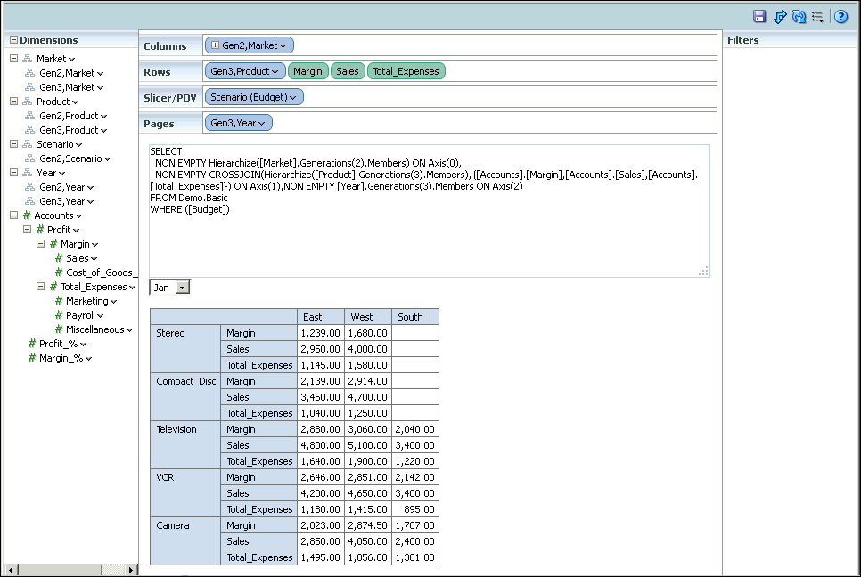

MDX問合せを作成するには、「列」、「行」、「スライサ/POV」、「ページ」の各軸のディメンションを選択します。
Accountディメンションのメンバーは、メンバー名ごとに個別に一覧表示されます。 次に示されているように、その他のディメンション・メンバーはすべて世代名によって表現されます。
ディメンションの世代や個々のメジャーを、「Account」ディメンションから「列」、「行」、「スライサ/POV」、「ページ」の各軸にドラッグできます。
問合せを作成するには、ディメンションのメンバーまたはメジャーを「ディメンション」パネルから次の軸領域のいずれかにドラッグします。
  • - 問合せのAxis (0)
  • - 問合せのAxis (1)
  • スライサ/POV- スライサ軸を利用すると、問合せの対象をEssbaseキューブの特定スライスにのみ限定できます。 これは、問合せのWHERE句(省略可能)を表します。
  • ページ - 問合せの軸(2)
「列」軸と「行」軸ではディメンションのメンバーをネストできますが、「スライサ/POV」軸では1つのディメンションのみを追加できます。
「スライサ/POV」軸へのディメンション・メンバーの追加
ディメンションを「スライサ/POV」軸に追加するときは、「メンバーの選択」ダイアログが開きます。
この軸に対して選択できるディメンション・メンバーは1つのみです。 ディメンションを「メンバーの選択」ダイアログで選択して「OK」をクリックします。
メジャーを「スライサ/POV」軸に追加する場合、「メンバーの選択」ダイアログは表示されません。

    • 問合せの表示 - ディメンションを「列」、「行」、「スライサ/POV」、「ページ」の各軸に配置した結果として作成される、MDX問合せ構文を表示します。

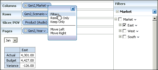

MDXクエリー・ビルダーでは、「列」、「行」、「ページ」の各軸のディメンションに対するフィルタを作成して、MDX問合せをさらに絞り込むことができます。
1つの問合せに対して複数のフィルタを作成できますが、「列」、「行」、「ページ」の軸ごとに作成できるフィルタは1つのみです。
  • フィルタを作成するには、「列」、「行」または「ページ」軸のディメンションの右にある下向き矢印ボタンをクリックします。そのディメンションが「フィルタ」領域に表示されます。 次に示されているように、目的のディメンション・メンバーを選択してフィルタを作成します。

    たとえば、「メンバーの別名」プロパティと「レベル番号」プロパティを選択した場合のMDX問合せは、次のようになります。
    SELECT
    NON EMPTY Hierarchize([Market].Generations(2).Members)
    PROPERTIES MEMBER_ALIAS,LEVEL_NUMBER ON Axis(0),
    NON EMPTY CROSSJOIN(Hierarchize([Product].Generations(3).Members),
    {[Accounts].[Margin],[Accounts].[Sales],[Accounts].[Total_Expenses]})ON Axis(1),
    NON EMPTY [Year].Generations(3).Members ON Axis(2) FROM Demo.Basic
  3. 「OK」をクリックして「新規データセット - MDX問合せ」ダイアログに戻り、次に示すMDX問合せの出力を確認します。
