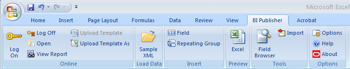

Excel Template Builderは、単純なマッピングの挿入を自動化すること、プレビュー機能を提供すること、ExcelセッションからPublisherに直接接続できるようにすることで、テンプレートの設計を簡単にします。
次の図は、Template Builderのインストール時に表示される「Publisher」タブを示しています。

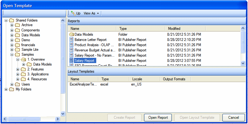

Template BuilderからのPublisherカタログへのアクセス
「開く」オンライン・コマンドにより、Publisherカタログとやり取りできるようになります。
「開く」コマンドは、「テンプレートを開く」ダイアログを起動し、Publisherカタログにアクセスできるようにします。
カタログ・フォルダを移動して、レポート、データ・モデルまたは既存のレイアウト・テンプレートを検索します。 このダイアログでは、次のいずれかのアクションを開始できます。
  • 既存のExcelテンプレートを変更します。
    「レポート」リージョンでレポートを選択すると、既存のExcelテンプレートまたはExcelアナライザ・テンプレート (非推奨)が下部の「レイアウト・テンプレート」リージョンに表示されます。 既存のテンプレートを変更するには、テンプレート名を選択して「レイアウト・テンプレートを開く」をクリックします。 Template Builderにより、レポートのデータ・モデルからサンプル・データがロードされ、既存のテンプレートがExcelで開きます。
  • 既存のレポートの新しいテンプレートを作成します。
    「レポート」リージョンでレポート名を選択して、「レポートを開く」をクリックします。 Template Builderにより、そのレポートのデータ・モデルのサンプル・データがロードされます。
  • データ・モデルを選択して新規レポートを作成します。
    カタログからデータ・モデルを選択すると、「レポートの作成」ボタンが有効化されます。 「レポートの作成」をクリックすると、レポート名を入力し、カタログ内での新規レポートの保存場所を選択するように求められます。

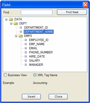

フィールドの挿入
「挿入」グループの「フィールド」コマンドは、ロードされたサンプル・データからスプレッドシートの目的の場所にデータ要素をマップします。
Template Builderを使用してExcelテンプレートに追加できるフィールドの最大数は990です。
  1. Excelで、データ要素をマップするセルを選択します。
  2. 「Publisher」タブの「挿入」グループで、「フィールド」をクリックします。 「フィールド」ダイアログが起動し、サンプル・データからデータ要素が表示されます。
  3. 「フィールド」ダイアログで、要素を選択してセルに挿入します。 データ構造で項目を選択すると、次の図に示すように、「例」リージョンにサンプル・データが表示されることに注意してください。
  4. 「挿入」をクリックして、データ要素をスプレッドシートのセルに挿入します。 サンプル・データがセルに挿入されます。

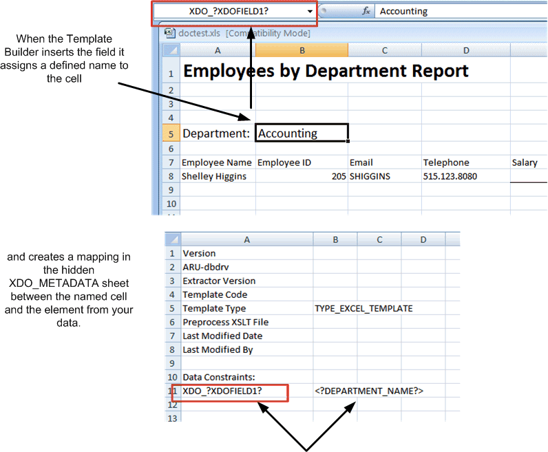

フィールドを挿入すると、Template Builderにより、一意のExcel定義名がセルに割り当てられ、さらにデータ要素をその定義名にマップすることで、データとセルの間にマッピングが作成されます。 次の図に示すように、そのマッピングがXDO_METADATAシートに書き込まれます。
XDO_METADATAシートは、デフォルトでは非表示であることに注意してください。

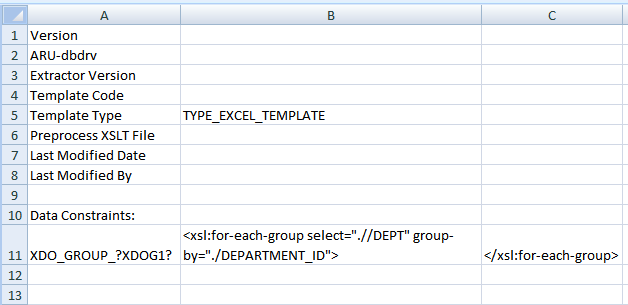

繰返しグループの挿入
セル要素の繰返しグループを挿入できます。
繰返しグループを挿入するには:
  1. 繰り返す要素を含むスプレッドシート内のセルを選択します。
  2. Publisherメニューの「挿入」グループで、「繰返しグループ」をクリックします。
  3. Publisherのプロパティ・ダイアログで該当するフィールドに入力します。
  4. ダイアログ・オプションを入力したら、「OK」をクリックしてPublisherコードを挿入し、グループ化を定義します。 Publisher構文のXDO_GROUP_?name?を使用してExcel定義名がセル範囲に割り当てられ、次の図に示すように、コードがXDO_METADATAシートに書き込まれます。

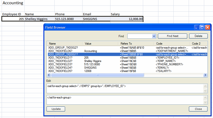

フィールド・ブラウザを使用したフィールドの表示、編集および削除
「フィールド・ブラウザ」では、Template Builderにより挿入されたコードと、XDO_METADATAシートに手動で挿入したコードの表示および編集ができます。
フィールド・ブラウザで1行のコードを選択すると、テンプレート内の対応するセルが強調表示されるため、編集、削除または表示しているフィールドを把握できます。
フィールド・ブラウザを使用してフィールドを編集または削除するには:
  1. 「Publisher」メニューの「ツール」グループで、「フィールド・ブラウザ」をクリックします。
  2. フィールド・ブラウザにより、テンプレートに存在するPublisherコマンドが表示されます。 表示するフィールドまたはコマンドを選択します。 選択したコマンドのコードが下部の「編集」リージョンに表示されます。 コードに開始タグと終了タグ(繰返しグループの開始タグと終了タグなど)がある場合は、開始タグは上部のコード・ボックスに表示され、終了タグは下部のコード・ボックスに表示されることに注意してください。
    コマンドを選択すると、コードに対応するテンプレートの領域が強調表示されます。 次の図では、フィールド・ブラウザで繰返しグループが選択され、対応するフィールドがテンプレート内で強調表示されています。
  3. コードを削除するには、「削除」をクリックします。 コードを編集するには、「編集」に表示されるコードを更新し、「更新」をクリックします。
  4. 終了するときは、「閉じる」をクリックして、「フィールド・ブラウザ」を閉じます。
