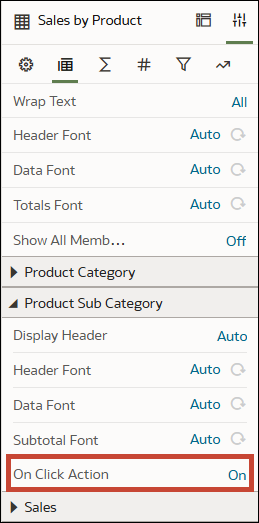

列にデータ・アクションが定義されている場合は、「クリック時アクション」プロパティを使用して、コンシューマが1つまたはすべてを使用できるように選択できます。
  • 自動 - 列に固定されているすべてのデータ・アクションを有効にします。 複数ある場合は、コンシューマ用のメニューが表示されます。
  • <データ・アクション> - その特定のデータ・アクションのリンクを有効にします。 複数のデータ・アクションが使用可能な場合は、必要な数だけ選択して有効にできます。
コンシューマはビジュアライゼーションの列値にカーソルを合せると、どれがリンクであるか下線で示されるので簡単に確認できます。 次に、リンクされた値をクリックして、データ・アクションを直接起動できます。 列に対して複数のデータ・アクションが定義され、使用可能な場合、コンシューマはドロップダウン・リストから起動するデータ・アクションを選択できます。
data_actions_show_table_hyperlinks.pngの説明が続きます
図data_actions_show_table_hyperlinks.pngの説明

  1. ホーム・ページでワークブックにカーソルをあわせ、「アクション」をクリックして「開く」を選択します。
  2. 表またはピボット・ビジュアライゼーションをクリックします。
  3. 「プロパティ」、「エッジ・ラベル」の順にクリックして、1つ以上のデータ・アクションが定義されている列を展開します。
  4. 「クリック時アクション」行で、「オフ」をクリックし、次のオプションから選択します:
    • 自動
    • 1つ以上のデータ・アクション(使用可能な場合)。
  5. 「保存」をクリックします。
