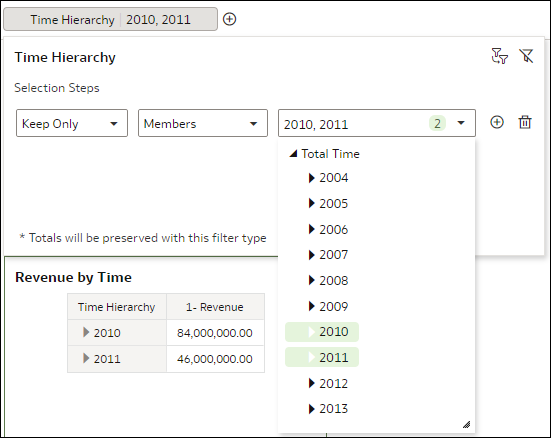

  • メンバー
    レベル階層の例: 時間ディメンションの収益を示す表の場合、「選択項目のみ保持」アクション、「メンバー」演算子、およびメンバー2010と2011を使用する選択ステップを使用すると、表にはこの2年間の収益のみが表示されます。

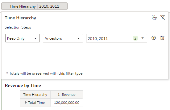

  • + 祖先 - メンバーを指定し、選択ステップがメンバーとその祖先に作用するようにします。 メンバーとその祖先がビジュアライゼーションに表示されます。
    レベル階層の例: 時間階層の収益を示す表の場合、「選択項目のみ保持」アクション、「+ 祖先」演算子、およびメンバー2010と2011を使用する選択ステップを使用すると、表にはこの2年間とその祖先(ここでは、期間合計)の収益が表示されます。

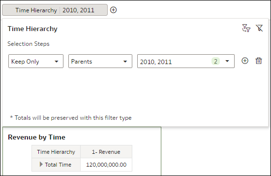

  • 親 - メンバーを指定し、選択ステップがその親のみに作用するようにします。 親のみがビジュアライゼーションに表示されます。
    レベル階層の例: 時間階層の収益を示す表の場合、「選択項目のみ保持」アクション、「親」演算子、およびメンバー2010と2011を使用する選択ステップを使用すると、表にはこの2年間の親(ここでは、期間合計)の収益が表示されます。
