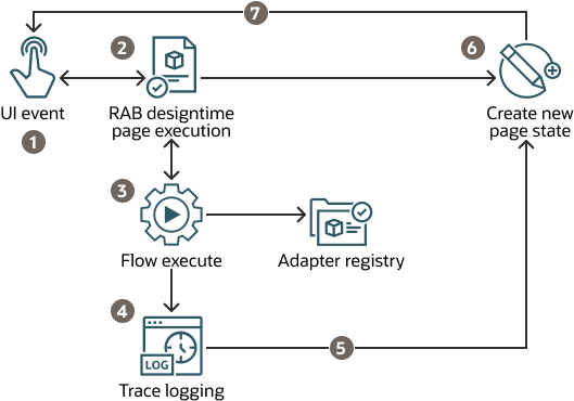

Designtimeでの統合フローのデバッグ
統合フローで(Rapid Adapter Builderを使用して構築された)アダプタの構成中に、外部アプリケーションからデータをフェッチするための追加フローの実行が必要な構成フィールドまたは操作がある場合があります。
Oracle Integration設計時ユーザー・インタフェース(統合キャンバス)では、ブラウザ・ツールを使用して、このようなバックグラウンド・フローの実行を監視およびデバッグできます。 バックグラウンド・フローの実行中にマイルストン情報を表示し、この情報を使用してエラー(ある場合)をデバッグできます。 設計時に表示される情報は、実行時に表示される情報と一致します。
ノート:
バックグラウンド・フローの実行ログは、Rapid Adapter Builderを使用して構築されたアダプタを構成している間のみ、設計時に表示できます。
アダプタの構成中に、UIイベントが発生すると、バックエンドにイベント・コールが発行されます。 Rapid Adapter Builder設計時フレームワークは、ページ・ロジックを実行します。 アダプタの構成フィールドにバックグラウンド・フローの実行が必要な場合、フロー実行エンジンはアダプタ・レジストリを読み取って、アダプタのdebugフラグがオンになっているかどうかを確認します。 フラグをオンにすると、バックグラウンド・フローに対してトレースが実行され、webクライアントへのレスポンスにマイルストン情報が追加されます。 ブラウザ・ツールを使用して、このマイルストン情報をモニターできます。
設計時デバッグの概要。
