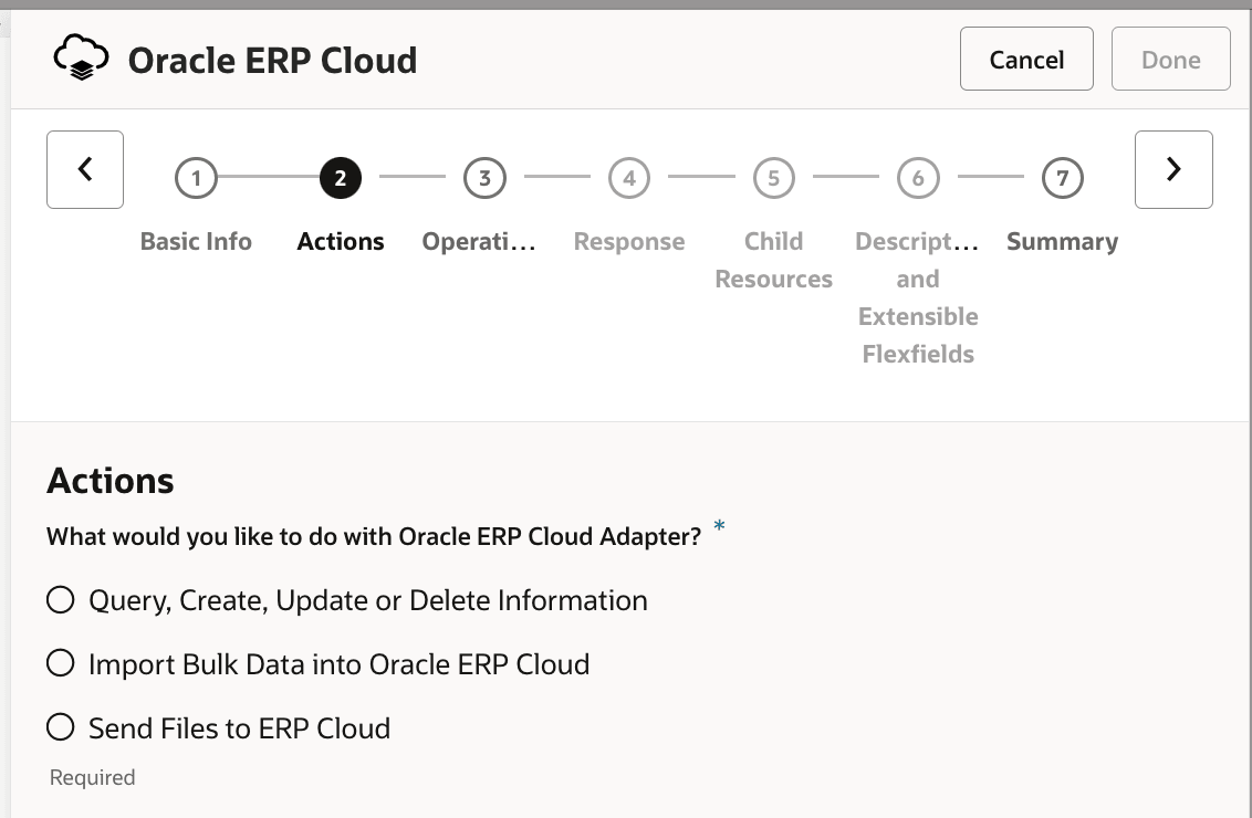

たとえば、Oracle Integrationのアダプタを使用すると、統合設計者はAPIによる外部アプリケーションのコール方法を構成できます。 次のスクリーンショットは、Oracle IntegrationのOracle ERPアダプタによって、Fusionアプリケーションの様々な領域を表す3つの選択肢がユーザーにどのように表示されるかを示しています。
Oracle Integrationでのアクションの構成
