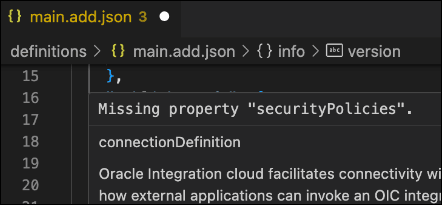

ドキュメント内のキーまたは値がJSONスキーマで説明されている語彙に準拠していない場合、VS Code拡張によって違反が強調表示されます。
  1. VS Codeエディタで、ドキュメントのエラー・ハイライトを確認します。
  2. 強調表示された違反がある場合は修正します。
次に、スキーマ検証エラーの例を示します:

  • 必須プロパティがありません
    プロパティ・メッセージがありません

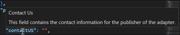

ドキュメント内のキーが有効な場合(つまり、JSONスキーマの語彙に関する苦情)、VS Code拡張にキーの説明が表示されます。 この説明はツールチップとして表示されます。
  1. ドキュメントで、有効なキーをポイントして説明を表示します。
  2. 説明の情報に従って、キーの値を入力します。
次に説明の例を示します:
キーの説明

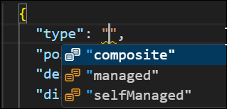

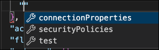

VS Code拡張は、特定のロケーションにあるドキュメントに追加する関連キーまたは値を提案できます。 パッケージ化されたJSONスキーマによって駆動されるキーまたは値が提示されます。
  1. ドキュメント内のコード・ヒントを表示するには、新しいキーまたは値を追加するロケーションに二重引用符(")を入力します。
  2. 提案から適切なキーまたは値を選択します。
    ノート:
    値フィールドに候補を表示するには、予想される値は列挙型である必要があります。
次に、いくつかの提案例を示します:
  • 主なヒント
    キー・ヒント
  • 値のヒント
    値のヒント
