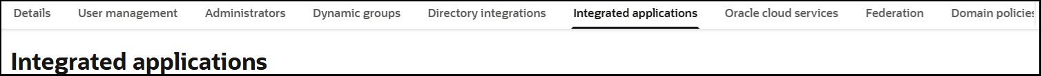

    6. メニュー・バーで、「統合アプリケーション」をクリックします。
      これは、権限付与タイプのクライアント・アプリケーションを作成するロケーションです。
      「詳細」、「ユーザー管理」、「管理者」、「動的グループ」、「ディレクトリ統合」、「統合アプリケーション」(選択)、「Oracleクラウド・サービス」、「フェデレーション」および「ドメイン・ポリシー」タブが表示されます。

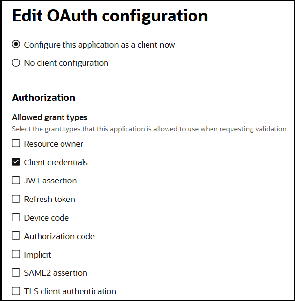

    5. OAuth構成タブをクリックし、「OAuth構成の編集」サブタブをクリックします。
    6. 「クライアント構成」パネルで、「このアプリケーションをクライアントとして今すぐ構成」を選択します。
    7. クライアント資格証明の場合は、「許可された権限付与タイプ」セクションで「クライアント資格証明」を選択します
      「OAuth構成の編集」パネルが表示されます。 ラジオ・ボタン「このアプリケーションをクライアントとして構成」が選択されています。 「許可された権限タイプ」セクションが表示されます。 オプションは、リソース所有者、クライアント資格証明(選択済)、JWTアサーション、リフレッシュ・トークン、デバイス・コード、認可コード、暗黙的、SAML2アサーションおよびTLSクライアント認証に使用できます。

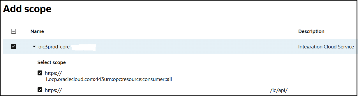

    13. 「スコープの追加」をクリックします。
    14. インスタンスのOracle Integrationアプリケーションを見つけて展開します。
    15. 次の詳細が追加された2つのスコープを選択します: urn:opc:resource:consumer::allおよびic/api/
      「スコープの追加」セクションが表示されます。 「名前」および「説明」の列を含む表が表示されます。 Oracle Integrationアプリケーション名が展開され、選択した2つのタイプのスコープが表示されます。
    16. 「追加」をクリックします。
      スコープが「リソース」セクションに表示されます。

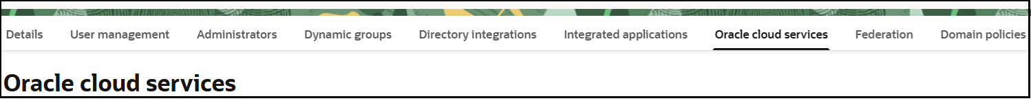

    1. メニュー・バーで、「Oracleクラウド・サービス」をクリックします。
      「アイデンティティ・ドメイン」ナビゲーション・ペインにエントリが表示されます。 「概要」オプションが選択されています。 この下には、「概要」、「ユーザー管理」、「管理者」の選択肢があります。 動的グループ、ディレクトリ統合、統合アプリケーション、Oracle Cloud Services、フェデレーションおよびドメイン・ポリシー。

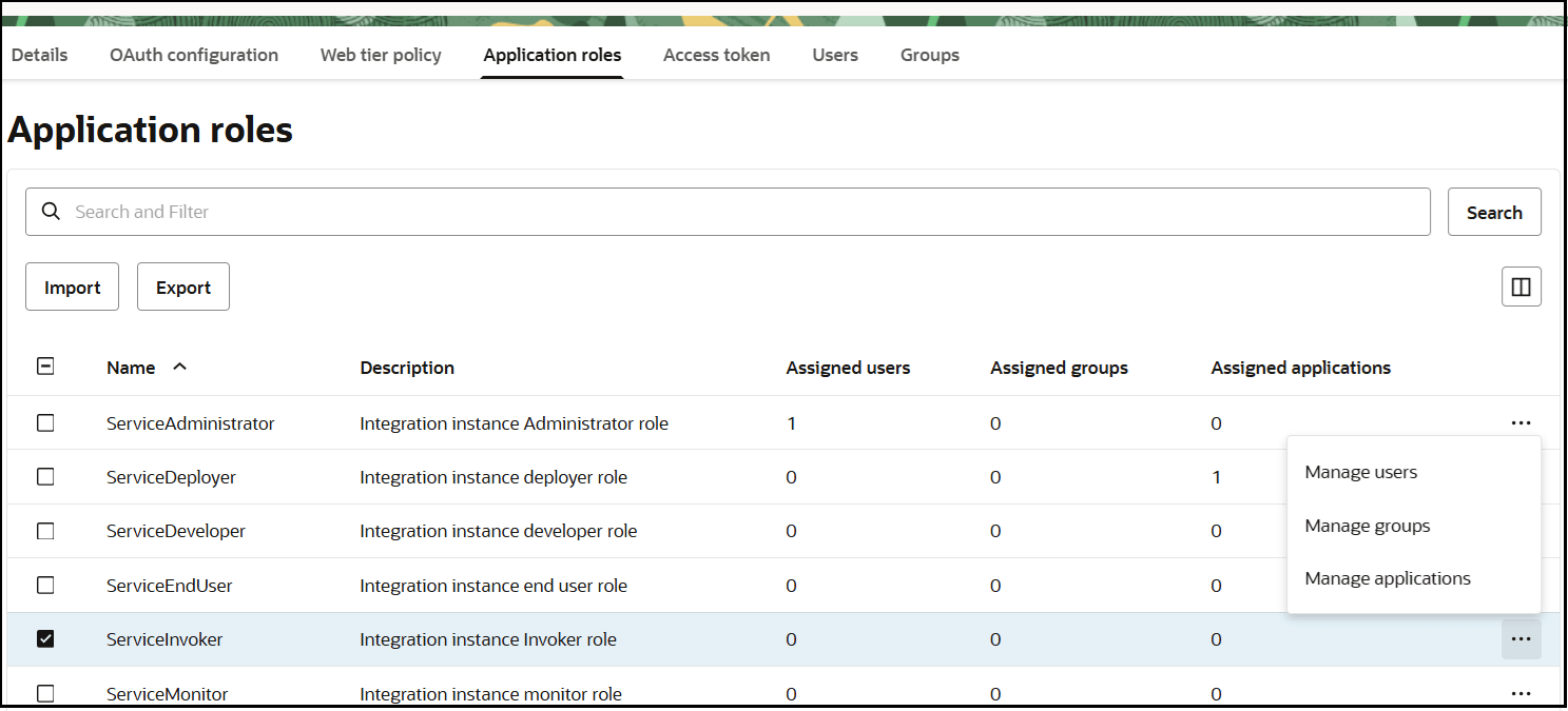

    3. メニュー・バーで「アプリケーション・ロール」をクリックします。
    4. クライアント資格証明の場合は、ServiceInvokerを展開し、「割当て済アプリケーション」の横にある「アクション」「アクション」アイコンをクリックします。
      ユーザー、グループおよびアプリケーションをインスタンス・アプリケーションに割り当てる場合に選択します。
      詳細、OAuth構成、Web層ポリシー、アプリケーション・ロール(選択済)、アクセス・トークン、ユーザーおよびグループのタブが表示されます。 「アプリケーション・ロール」セクションには、「インポートとエクスポート」のボタンと「検索」セクションが表示されます。 次の表は、チェック・ボックスの列と、「名前」、「説明」、「割当済ユーザー」、「割当済グループ」および「割当済アプリケーション」の追加列を示しています。 「名前」列には、すべてのOracle Integrationアプリケーション・ロールがリストされます。 ServiceInvokerロールが展開され、「ユーザーの管理」、「グループの管理」および「アプリケーションの管理」のエントリが含まれます。

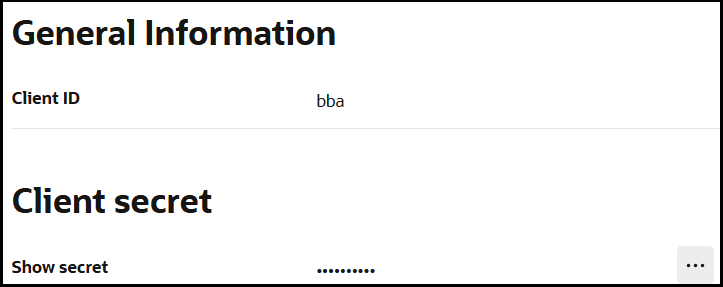

  5. 機密クライアント・アプリケーションのクライアントIDおよびシークレットを取得します。
    「一般情報」セクションで、クライアントIDおよびクライアント・シークレットの値を書き留めます。 これらの値は、アイデンティティ・ドメインと通信しているサード・パーティ・アプリケーションに必要です。
    「一般情報」セクションには、クライアントIDおよびクライアント・シークレットの値が表示されます。 「クライアント・シークレット」の値は、「アクション」メニューから使用できます。

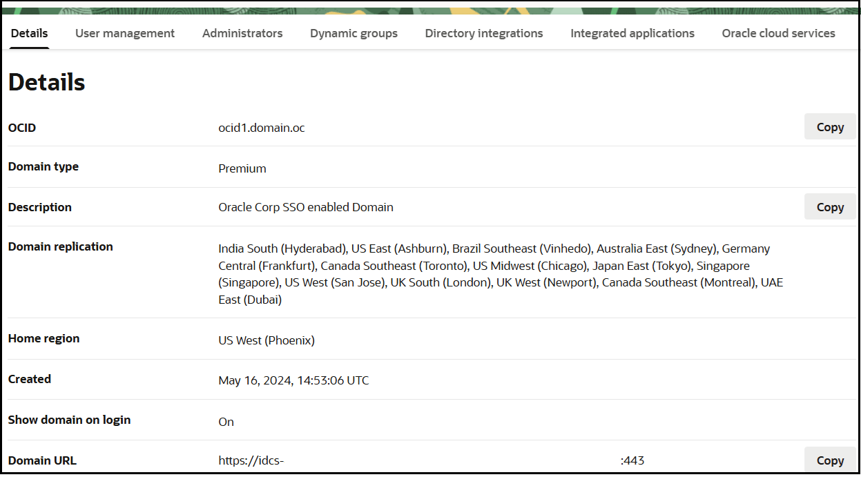

      Identity_Domain_Service_Instanceは、インスタンス・アプリケーションの「詳細」タブの「ドメインURL」フィールドの値です。
      「詳細」(選択)、「ユーザー管理」、「管理者」。 動的グループ、ディレクトリ統合、統合アプリケーションおよびOracle Cloud Servicesタブが表示されます。 ドメインの「詳細」セクションには、OCID、ドメイン・タイプ、説明、ドメイン・レプリケーション、ホーム・リージョン、作成済、ログイン時にドメインを表示およびドメインURLのフィールドが表示されます。
