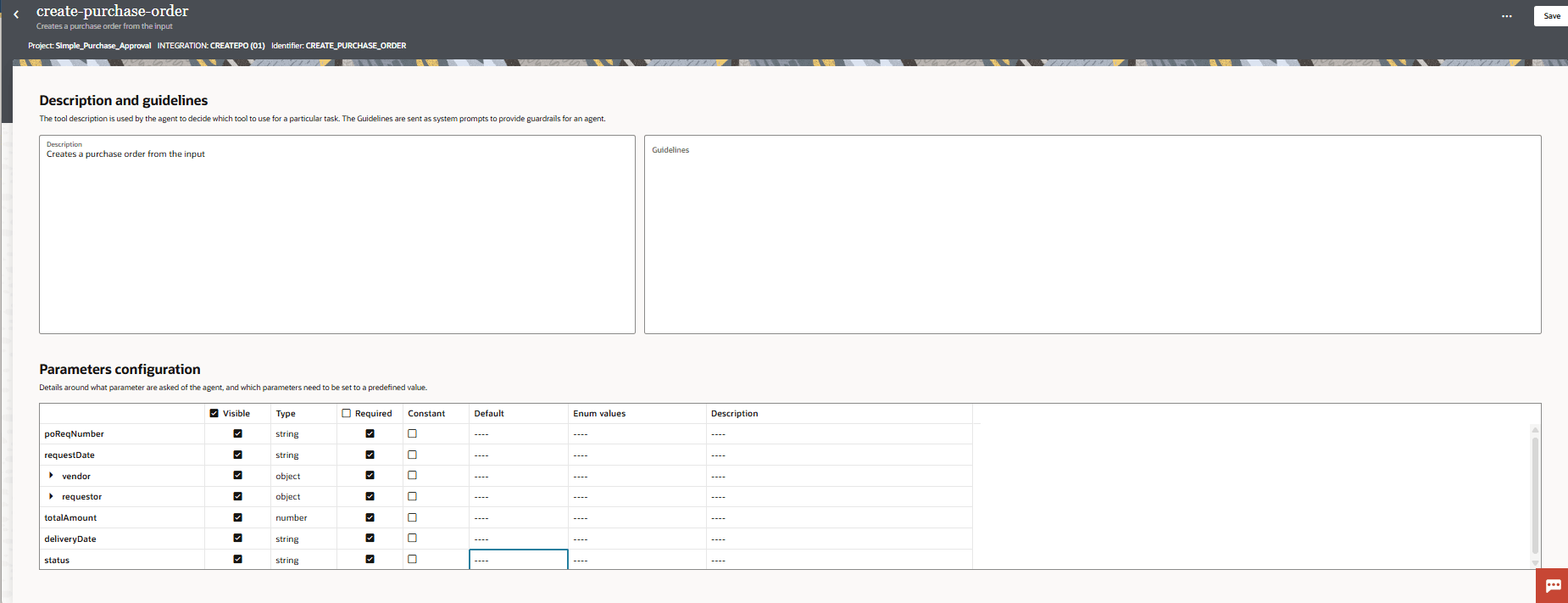

    ツールの詳細ページが表示されます。 ツールには、ツールの説明、ガイドライン、および入力パラメータが表示されます。
  8. ツールの追加情報を入力し、LLMに送信されるパラメータを指定します。
    摘要はすでに定義されています。
    ツールの詳細ページには、「説明とガイドライン」セクションと「パラメータ」構成セクションがあります。 「説明とガイドライン」セクションには、「説明」、「ガイドライン」という2つのテキスト・フィールドがあります。 「パラメータ」構成セクションには、ツールのすべてのパラメータを示すパラメータ表があります。 最初の列にはパラメータ名が含まれ、後続の列には「表示」、「タイプ」、「必須」、「定数」、「デフォルト」、「列挙値」、「説明」があります。
    フィールド 説明
    ガイドライン
    オプション。
    システム・プロンプトの一部としてLLMに送信されます。
    ガイドラインは、ツールの動作を制限し、企業のポリシーを尊重するための制約です。 ガイドラインはLLM決定プロセスに影響します。
    ツールを使用するタイミングや使用しないタイミングなどの制約を指定します。
    たとえば、気象ツールがあり、クエリを米国の都市のみに制限する場合は、ガイドラインとして指定できます。
    only use the tool for cities in U.S.
    パラメータ構成
    統合のすべての入力パラメータをリストします。 これらは自動的に移入されます。
    ツールのパラメータ情報を構成します。
    • 表示: LLMに送信されるフィールドにチェックマークを追加します。 チェックマークがないフィールドは、LLMに送信されません。
      • 必須パラメータのみを表示します。
      • ツールの目的に関連しないLLMの技術パラメータまたは内部パラメータに送信しないでください。
    • タイプ: 統合から自動的に移入されます。
    • 必須:フィールドが必須であることを示す場合、LLMに対して、そのパラメータに値を割り当てる必要があることを示します。 必要に応じてパラメータを指定すると、AIエージェントがエージェントAIツールを呼び出すときに、常にパラメータの値が存在するようになります。
    • 定数:パラメータに割り当てる特定の値を入力します。LLMを決定しません。
    • デフォルト値: 値が割り当てられていない場合に、パラメータに安全な値があることがわかっている場合は、パラメータのデフォルト値を指定します。 これにより、LLM幻覚の可能性が低下します。
    • 列挙値: LLMに送信できるオプションが複数ある場合は、カンマ区切りの値を指定します。 たとえば、温度の場合は、celsius,fahrenheitを指定します。
    • 説明:必須。 すべてのパラメータを明確に記述します。 LLMは、ツールを理解するための説明に依存します。 説明をクリアすると、LLMエラーが削減されます。
  9. 「Save」をクリックして、変更内容を保存します。
