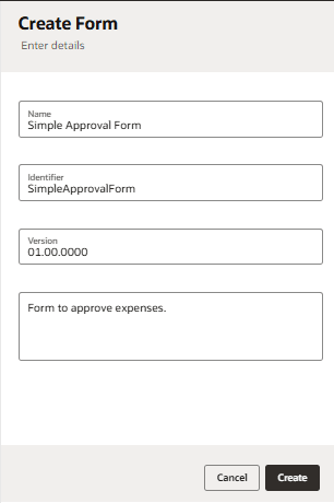

  2. Webフォームを作成します。
    1. 左側のツールバーで、「ループのHuman」 ループのヒューマン・アイコンを選択します。
    2. 「フォーム」セクションで、「追加」をクリックします。
    3. フォームのフィールドに入力します。
      フィールド 説明
      名前 フォーム名を入力します。 このチュートリアルでは、Simple Approval Formと入力します。
      識別子 このフィールドはそのままにします。 このフィールドには、名前の値に基づいて一意の識別子が自動的に入力されます。
      バージョン このフィールドはそのままにします。 デフォルトを使用します。
      説明 フォームの説明(Form to approve expenses)を入力します。
      単純承認フォームの入力例を示す名前、識別子、バージョンおよび説明のフィールドが表示されたフォームの作成ページ。 「取消」および「作成」ボタンが下部に表示されます。
    4. 「作成」をクリックします。

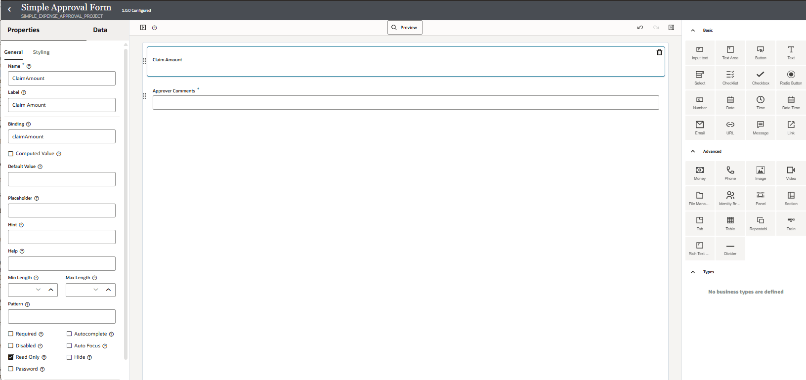

  3. フォームにテキスト・フィールドを追加します。 ここでは、要求金額と承認者コメントの2つの単純な入力テキスト・フィールドを作成します。
    1. 「基本」パレットから、「入力テキスト」コントロールをキャンバスにドラッグします。 2回ドラッグすると、2つのテキスト入力フィールドがあります。
    2. 最初の入力テキスト・フィールドをダブルクリックして「一般」タブを表示し、最初の入力テキスト・フィールドの「プロパティ」ペインで次を構成します。
      • 名前: ClaimAmountと入力します。
      • ラベル: フォームのユーザーに表示するClaim Amountを入力します。
      • 読取り専用: これが選択されていることを確認します。 要求された金額を入力として受け取ります。 経費の承認者はこれを変更できません。
      「Claim Amount(請求額)」フィールドが選択された簡易承認フォームを示すフォーム・デザイナ。 左側の「プロパティ」パネルには、「一般」タブが表示され、「要求金額」の構成設定(名前、ラベル、バインディングの入力ボックス、最小/最大長やチェック・ボックスなどのオプションを含む)が表示されます。「読取り専用」が選択されています。 中央のキャンバスには、請求額(読取り専用)および承認者コメント(必須)を含むフォーム・プレビューが表示されます。 右側のサイドバーには、選択可能な基本フォーム・コントロールと拡張フォーム・コントロールが含まれています。 上部には、フォーム・タイトル、プロジェクト、バージョンおよび「プレビュー」ボタンがあります。 「タイプ」セクションが空です。
    3. 2番目のフィールドを構成します。 InputtText1をクリックし、「プロパティ」ペインで次のようにします。
      • 名前: ApproverCommentsと入力します。
      • ラベル: フォームのユーザーに表示するApprover Commentsを入力します。
      • 必須: これが選択されていることを確認します。 承認者は、フォームを送信する前にコメントを入力する必要があります。
      「Approver Comments(承認者コメント)」フィールドが選択された「Simple Approval Form(簡易承認フォーム)」が表示されたフォーム設計者。 左側の「プロパティ」パネルには、「一般」タブが表示され、「承認者コメント」の構成設定(名前、ラベル、バインディングの入力ボックス、最小/最大長やチェック・ボックスなどのオプションを含む)が表示されます。「必須」が選択されています。 中央のキャンバスには、請求額(読取り専用)および承認者コメント(必須)を含むフォーム・プレビューが表示されます。 右側のサイドバーには、選択可能な基本フォーム・コントロールと拡張フォーム・コントロールが含まれています。 上部には、フォーム・タイトル、プロジェクト、バージョンおよび「プレビュー」ボタンがあります。 「タイプ」セクションが空です。
    4. キャンバスのフィールドの外部をクリックして、ApproverCommentsフィールドの構成を保存します。

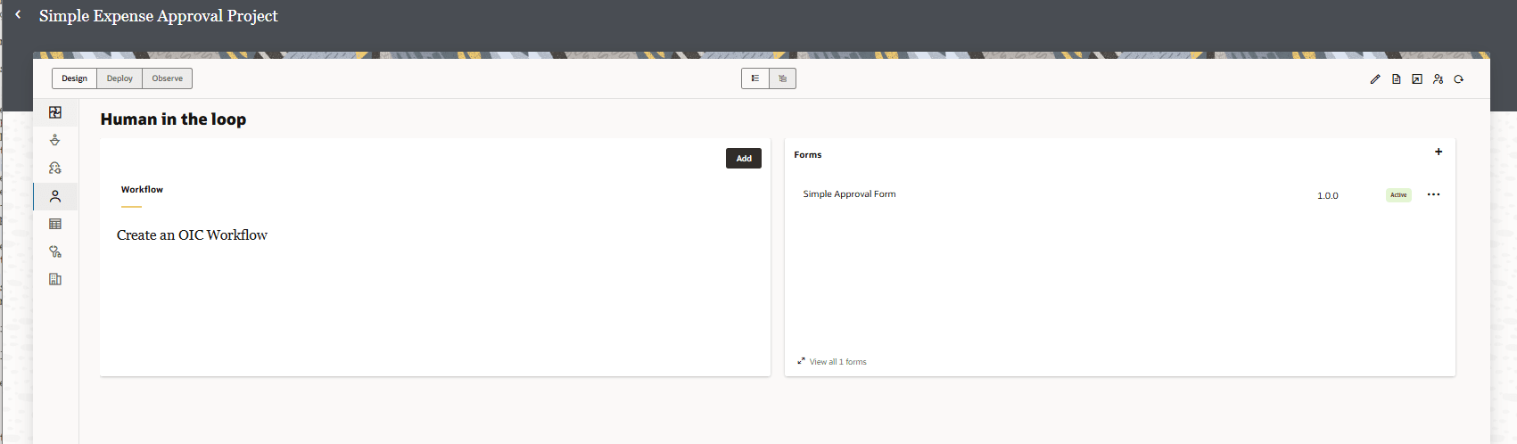

  4. フォームをアクティブ化します。
    1. 「フォーム」ボックスで、アクティブ化するフォームを見つけます。 チュートリアルの場合:簡易承認フォーム
    2. 「アクション」 「アクション」アイコンをクリックし、「アクティブ化」を選択します。
      フォームを使用する準備ができました。
      「ワークフロー」および「フォーム」セクションを含むヒューマン・イン・ザ・ループ・ページ。 「フォーム」セクションには、ステータスが「アクティブ」の簡易承認フォームが含まれています。
