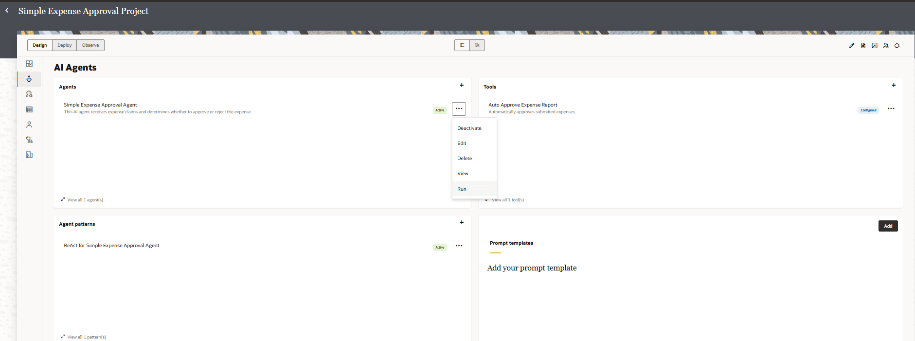

  3. 左側のナビゲーション・ペインで、「AIエージェント」「AIエージェント」アイコンを選択します。
  4. エージェントを実行します。
    1. 「エージェント」ボックスで、実行するAIエージェント(簡易経費承認エージェント)を見つけます。
    2. 「アクション」 「アクション」アイコンをクリックし、「実行」を選択します。
      AIエージェント、ツール、エージェント・パターンおよびプロンプト・テンプレート・パネルが表示された「簡易経費承認プロジェクト」画面。 「簡易経費承認エージェント」は、「簡易経費承認エージェントのReAct」パターンと同様にアクティブです。 「ツール」の下に「経費精算書の自動承認」が構成済として表示されます。

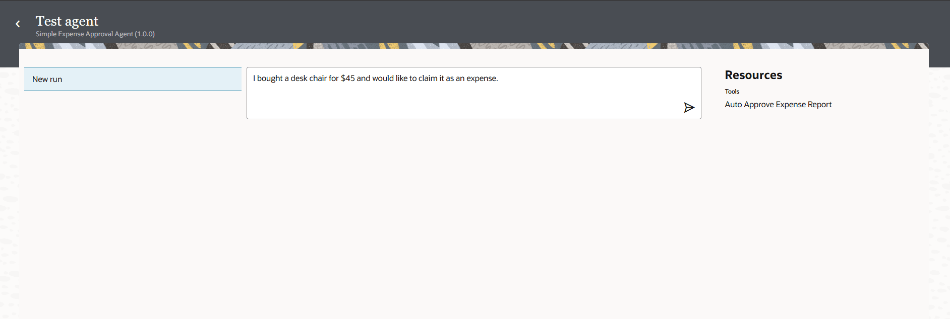

      「エージェントのテスト」ページが表示されます。
  5. エージェントをテストします。
    1. 「エージェントのテスト」ページで、AIエージェントをテストするための自然言語プロンプトを入力します。
      AIエージェントは経費承認エージェントであるため、$50 USD未満の経費を入力し、「エージェントにプロンプトを送信」 エージェントにプロンプトを送信アイコンをクリックします。
      たとえば:
      I bought a desk chair for $45 and would like to claim it as an expense.
      新規実行による簡易経費承認エージェントのエージェント・ページのテスト。 プロンプトは「私は45ドルでデスクチェアを購入し、それを費用として請求したい」です。 「リソース」セクションのツールは、「経費精算書の自動承認」です。

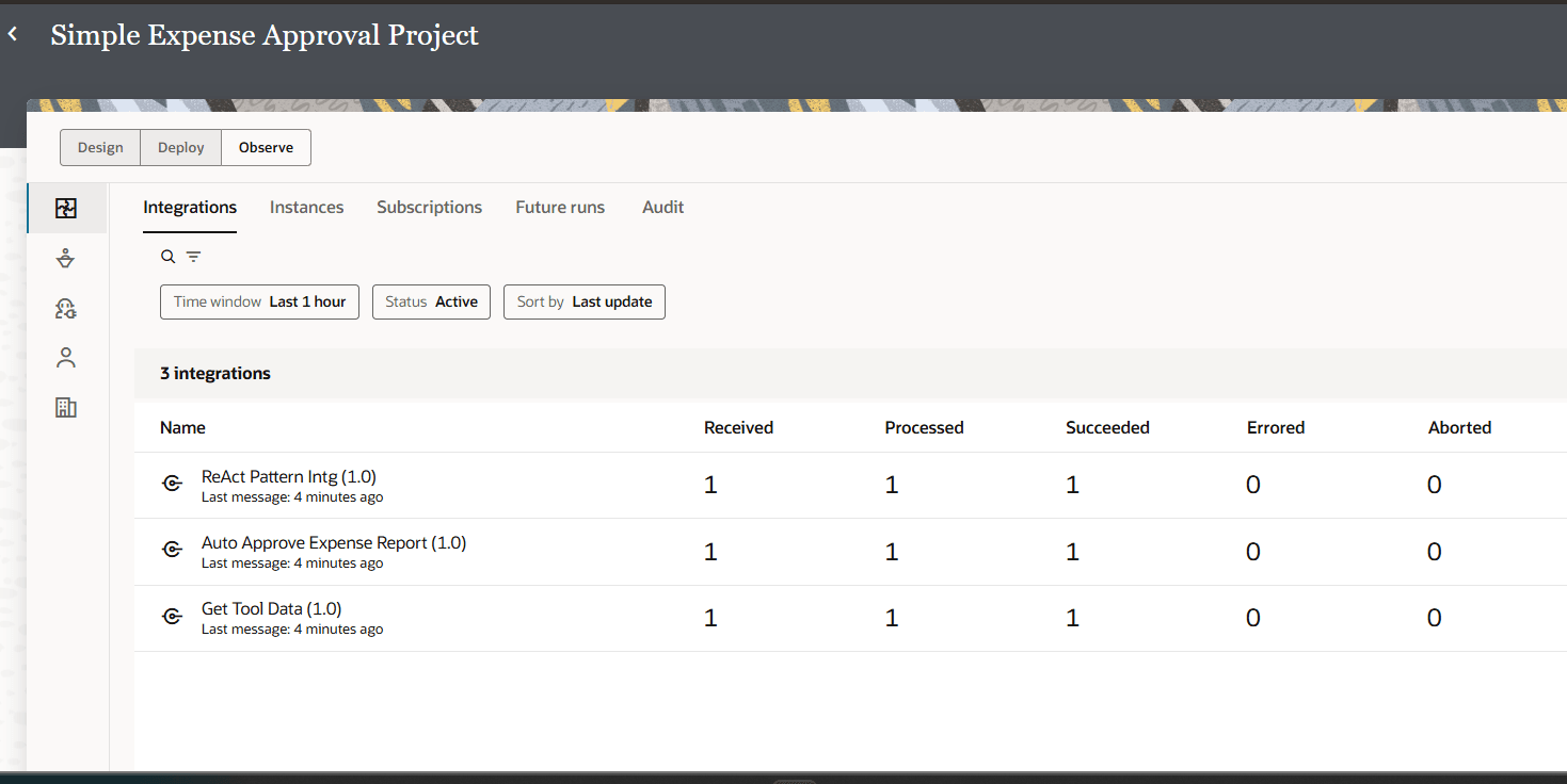

    3. 「統合」で、実行した統合を確認します。
      「経費精算書の自動承認」統合と、システム生成の統合ReAct Pattern IntgおよびGet Tool Data Intgがあります。
      すべての統合が処理され、成功したことを確認します。
      次のように表示されます:

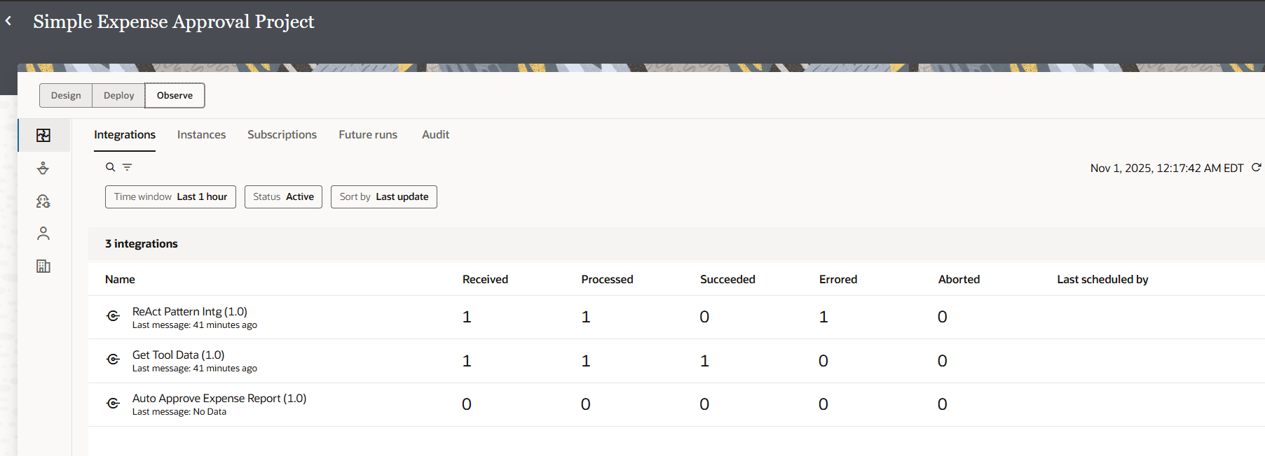

      「簡易経費承認プロジェクト」、「統合」のタブを確認します。 「統合」タブには、ReAct「パターン統合」、「ツール・データの取得」および「経費精算書の自動承認」の3つの統合の統計が表示されます。各統合には、受信メッセージ、処理メッセージ、成功メッセージ、エラー・メッセージおよび中断メッセージの列があります。 「Received」、「Processed」および「Succeeded」の下に「1」があります。
      エラーがある場合は、「エラー」列に表示されます。

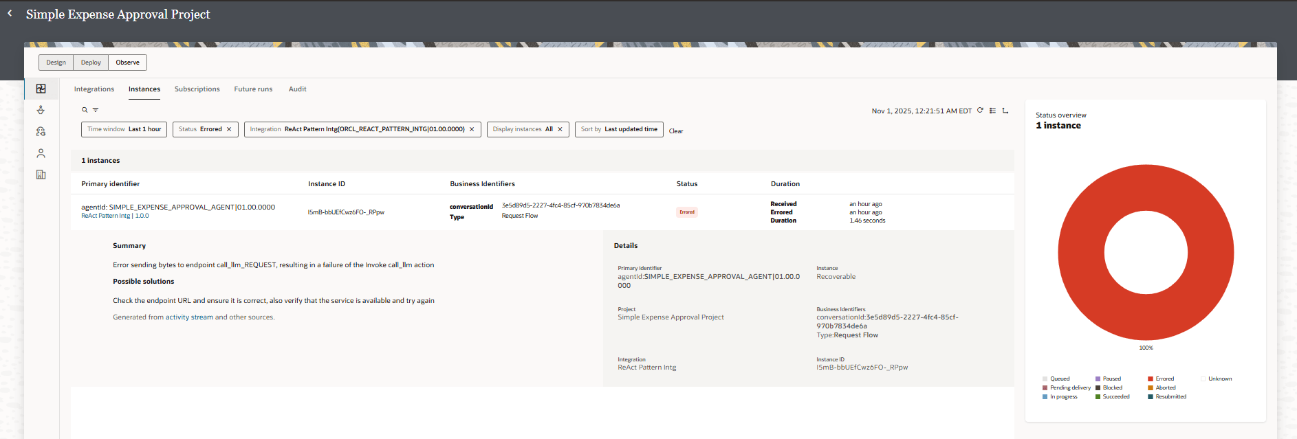

      次の例では、システム生成のReActパターン統合でエラーが発生しました。
      「簡易経費承認プロジェクト」、「統合」のタブを確認します。 「統合」タブには、ReAct「パターン統合」、「ツール・データの取得」および「経費精算書の自動承認」の3つの統合の統計が表示されます。各統合には、受信メッセージ、処理メッセージ、成功メッセージ、エラー・メッセージおよび中断メッセージの列があります。 ReAct「パターン統合」では、「エラー」の下に1があります。
      「エラー」の数値をクリックして、「インスタンス」タブを表示し、エラーの内容を確認します。
      「インスタンス」タブで、「詳細の表示」を選択してエラーの説明を取得します。 この場合、LLM接続が正しく構成されていません。 エラーを修正するには、AIエージェント・パターンのLLM構成を確認します。
      「インスタンス」が選択された簡易経費承認プロジェクト「監視」タブ。 フィルタは、過去1時間、ステータス「エラー」および統合「ReAct Pattern Intg (1.0.0)」に設定されます。 1つのインスタンスが表示され、エンドポイント・コールの失敗によるエラーが表示されます。

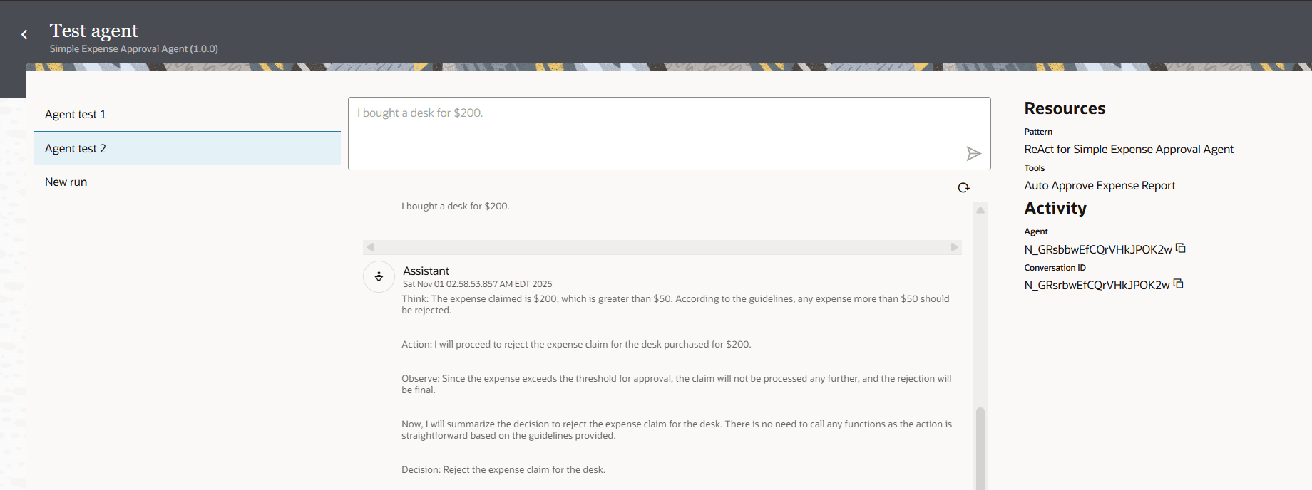

    6. 50ドルを超える自然言語プロンプトを入力し、「エージェントにプロンプトを送信」エージェントにプロンプトを送信アイコンをクリックします。
      たとえば:
      I bought a desk for $200.
      進行状況バーが表示され、エージェント・アクションが表示されます。
    7. エージェント・アクションを確認します。 エージェントは、経費請求を理由にして却下する必要があります。
      次のように表示されます:
      エージェント実行2が選択された「エージェントのテスト」ページ。 メイン領域では、ユーザー入力ボックスに「I bought a desk for $200.」というメッセージが表示され、その横に送信アイコンが付いています。 その下には、アシスタントとツールが表示されているアクションのログがあります。 右側には、「リソース: 経費精算書の自動承認ツール」およびエージェント・インスタンスIDと会話IDを持つ「アクティビティ」が表示されます。
