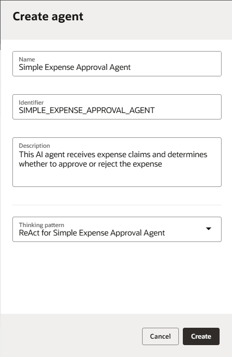

  5. エージェントの必須フィールドを構成します。
    名前(Simple Expense Approval Agent)、識別子(SIMPLE_EXPENSE_APPROVAL_AGENT)、説明(このAIエージェントは経費請求を受信し、経費を承認または却下するかどうかを決定)、思考パターン(選択したSimple Expense Approval Agentの場合はReAct)を含むフィールドを使用して、エージェント・ペアを作成します。 「取消」および「作成」ボタンは下部にあります。
    • 名前: AIエージェントの名前。 エージェントの内容がわかるようにわかりやすい名前を指定します。 このチュートリアルでは、Simple Expense Approval Agentという名前を入力します。
    • 識別子: Oracle Integrationは、名前の値を使用してこの値を生成します。
    • 説明: AIエージェントに関する追加情報を指定します。 これは情報提供のみを目的としています。 このチュートリアルでは、This AI agent receives expense claims and determines whether to approve or reject the expenseを指定します。
    • 思考パターン:作成した思考パターンReAct for Simple Expense Approval Agentを選択します。 思考パターンをエージェントで使用するには、その思考パターンをアクティブにする必要があります。
  6. 「作成」をクリックします。
    エージェントの詳細ページが表示されます。

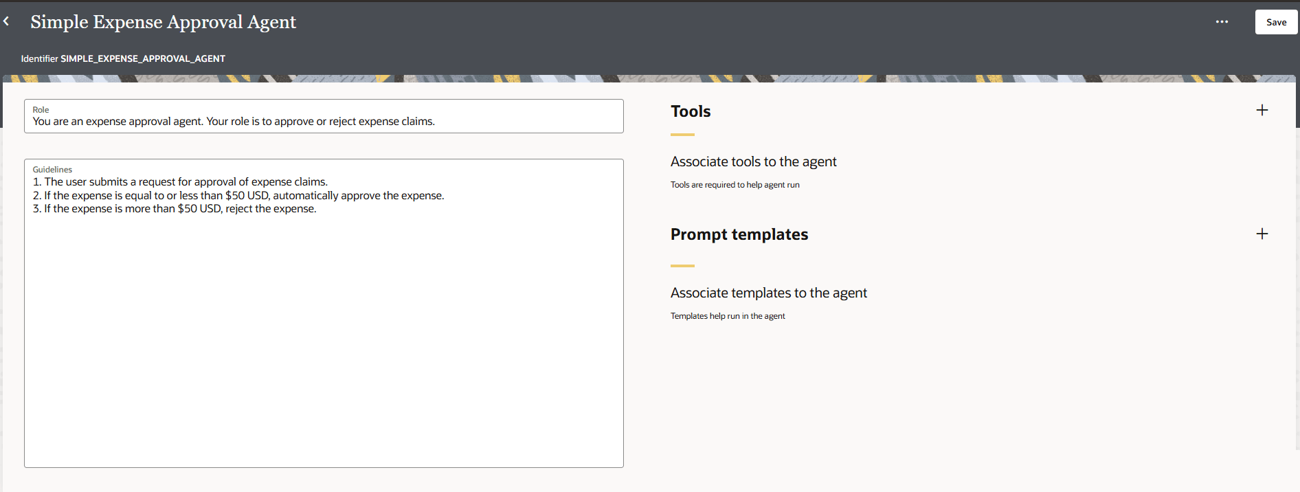

  7. エージェント・ロールおよびガイドラインを構成し、「保存」をクリックします。
    エージェント構成画面。 ロール・フィールドに「あなたは経費承認エージェントです。 経費請求を承認または却下する役割があります。」 ガイドラインには、金額に基づいて経費を承認するための3つのステップがリストされています。 右側には、ツールとプロンプト・テンプレートをエージェントに関連付けるセクションがあります。 「保存」ボタンは右上隅にあります。
    エージェントの役割とガイドラインは非常に重要です。 これらのフィールドは、大規模言語モデル(LLM)に送信され、エージェントの動作に影響します。
    • ロール:
      システム・プロンプトの一部としてLLMに送信されます。
      LLMがエージェントの目的を認識できるように、エージェントの明確なロールを指定します。 チュートリアルでは、次のように入力します。
      You are an expense approval agent. Your role is to approve or reject expense claims.
    • ガイドライン:
      ガイドラインは、エージェントの動作を定義するため重要です。 ガイドラインはLLM決定プロセスに影響します。 明確かつ具体的に説明し、AIエージェントが実行するステップの概要を示します。 チュートリアルでは、次のように入力します。
      1. The user submits a request for approval of expense claims.
      2. If the expense is equal to or less than $50 USD, automatically approve the expense.
      3. If the expense is more than $50 USD, reject the expense.

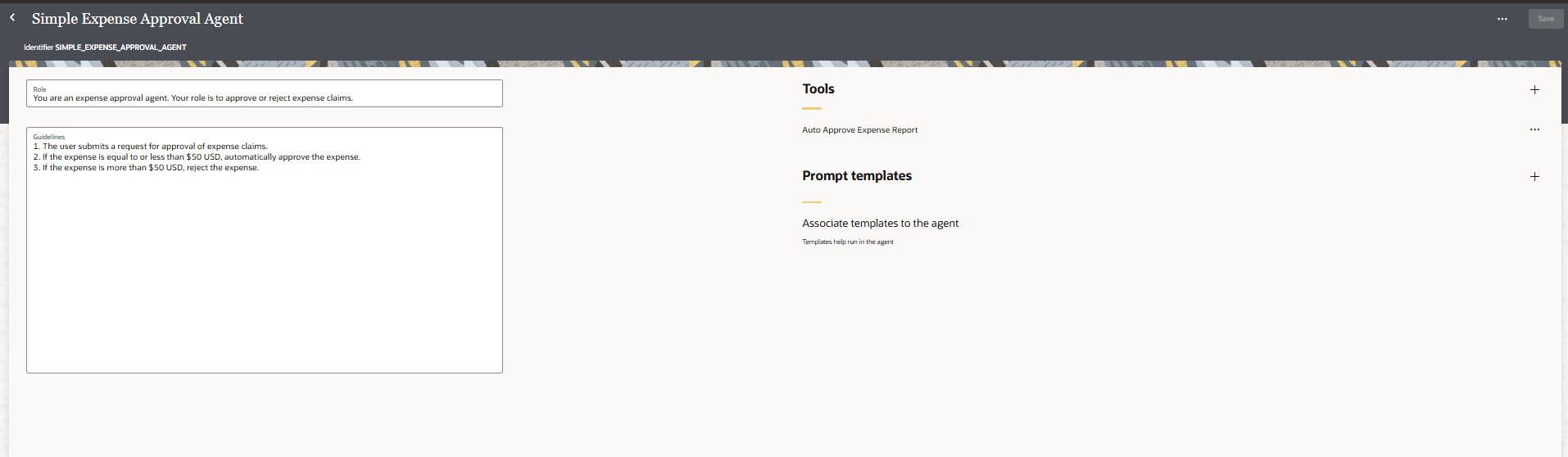

  8. 「ツール」で、AIエージェント用のツールを提供します。
    ツールは、エージェントAIツールとして登録され、AIエージェントに外部接続を提供する統合です。
    「エージェントAIツールとしての統合の登録」で統合をツールとして登録したときに、このツールはすでに作成されています。
    1. 「+」をクリックして、以前に作成したツールを追加します。
    2. 「経費精算書の自動承認」統合を選択します。
    3. 「追加」をクリックします。
      AIエージェントは、目標を達成するために必要なツールを認識しています。
      経費請求の承認または却下としてのエージェントのロールが表示された単純経費承認エージェント ページ。 ガイドラインでは、50ドル以下の経費の承認と50ドル以上の却下について説明します。 右側の関連ツール
