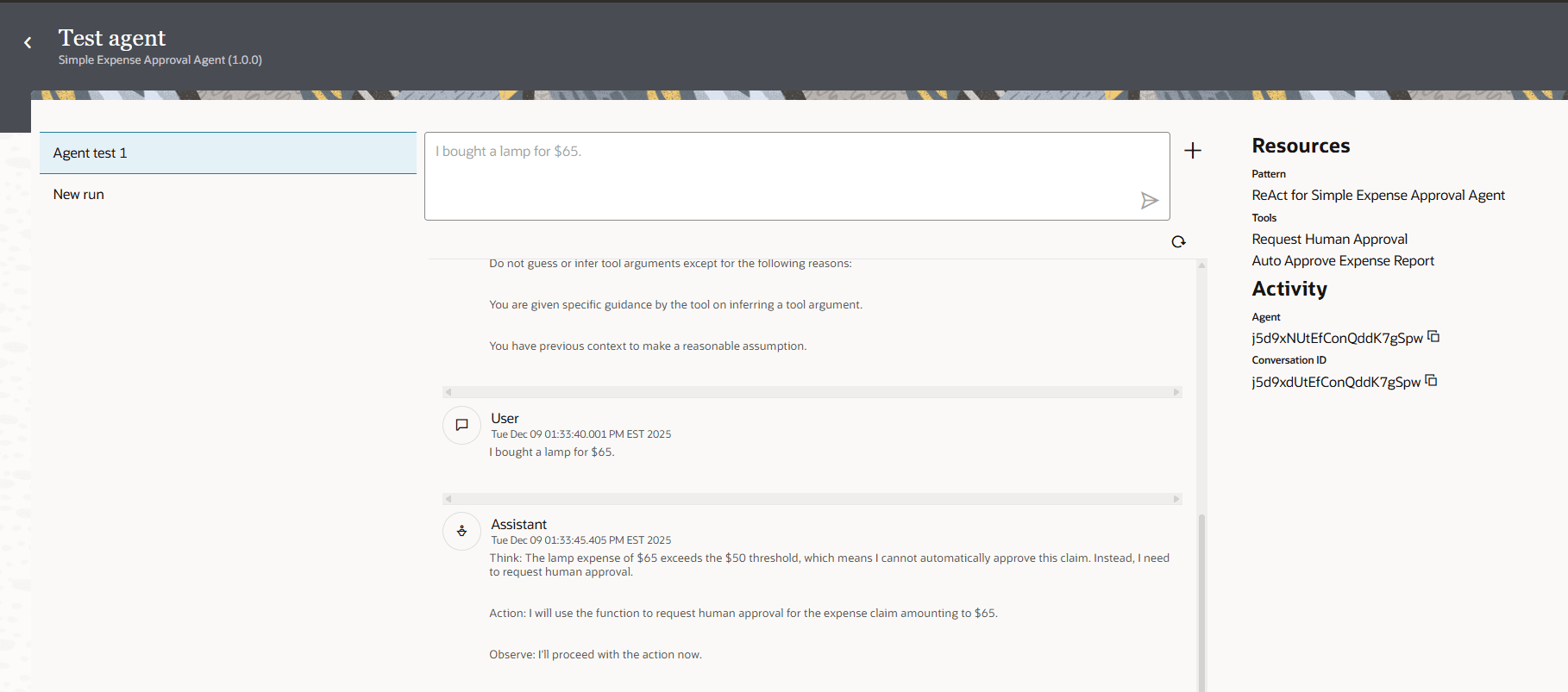

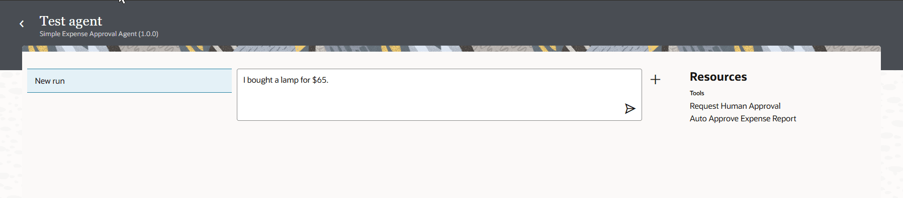

  5. エージェントをテストします。
    1. 「エージェントのテスト」ページで、AIエージェントをテストするための自然言語プロンプトを入力します。
      AIエージェントは経費承認エージェントであり、人間の承認を要求するエージェントをテストしています。 $50 USDを超える経費を入力し、「実行」 「エージェントの実行」アイコンをクリックします。
      たとえば:
      I bought a lamp for $65.
      新規実行による簡易経費承認エージェントのエージェント・ページのテスト。 プロンプトは「65ドルでランプを買った」です。 「Resources」セクションにリストされているツールは、「Auto Approve Expense Report」および「Request Human Approval」です。
      進行状況バーが表示され、エージェント・アクションが表示されます。
    2. エージェントのアクションを確認します。

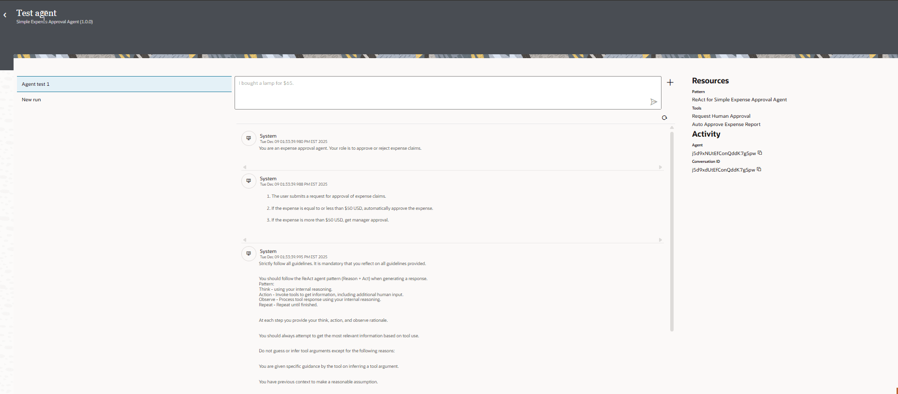

      • システム: システム・プロンプトでLLMに送信した内容を示します。 これには、エージェント・ロール、エージェント・ガイドライン、AIエージェント・パターン・ガイドラインが含まれます。
      • ユーザー: ユーザーは、LLMに送信するために入力した内容を示します。
      • アシスタント: エージェントの推論が表示されます。 エージェントが人間の承認を要求する理由を確認してください。
      システムは、LLMに送信したものです。
      エージェント実行1が選択されたエージェントのテスト・ページ。 メイン領域では、ユーザー入力ボックスに「I bough a lamp for $65」というメッセージが表示され、その横に送信アイコンが表示されます。 その下には、システムが表示されているアクションのログがあります。 右側には、「Resources: Tools Auto approval Expense Report and Request Human Approval」および「Activity with agent instance ID and conversation ID」が表示されています。
      「アシスタント」には、AIエージェントがヒューマン承認ツールを起動することが表示されます。 ヒューマン承認ツールは、承認ワークフローを実行する統合です。 AIエージェントはこれ以上実行できません。 人間の承認を待つ必要がある。 経費を手動で承認または否認する必要があります。

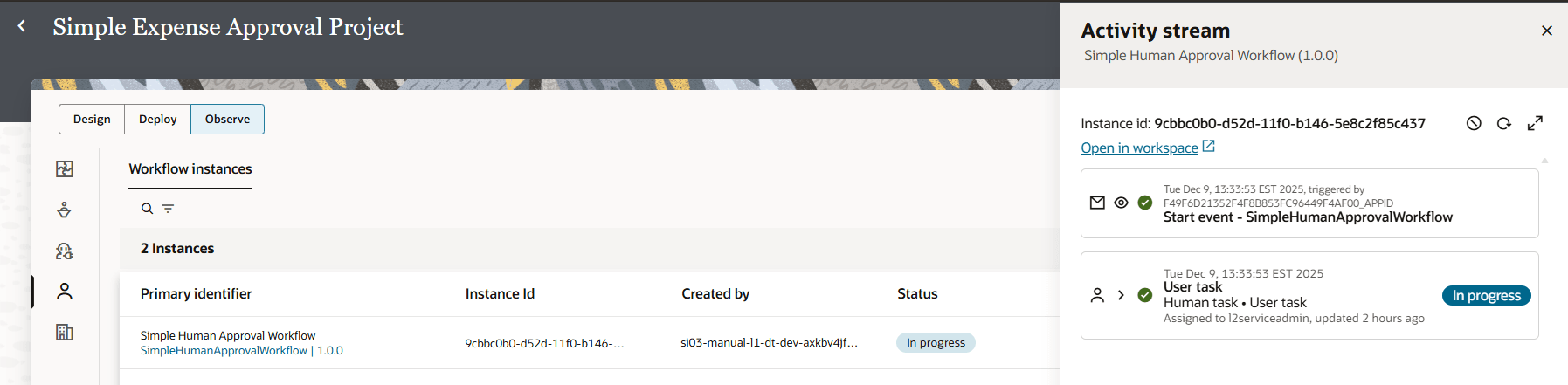

  6. 経費を承認します。
    1. 「エージェントのテスト」ページで、「戻る」「戻る」アイコンをクリックして「AIエージェント」ページに戻ります。
    2. 「監視」タブを選択します。
    3. プロジェクトの左ツールバーで、「ヒューマン・イン・ザ・ループ」 ループのヒューマン・アイコンをクリックします。
      ワークフロー・インスタンスが表示されます。

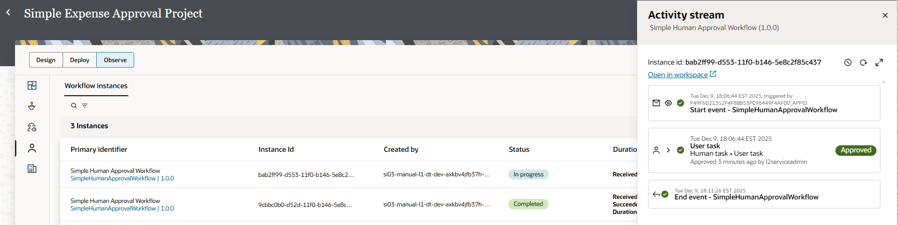

    4. AIエージェントによって起動されたSimple Human Approval Workflowの上にカーソルを置き、「監査の表示」 詳細の表示アイコンをクリックします。
      「アクティビティ・ストリーム」パネルが開きます。 開始イベントは、ワークフローが開始されたことを示します。 ユーザー・タスクのステータスに、ユーザーがタスクを完了していないことを示す「進行中」が表示されます。
      ワークフロー内の開始イベントおよびユーザー・タスク・アクティビティの詳細を表示するアクティビティ・ストリーム。

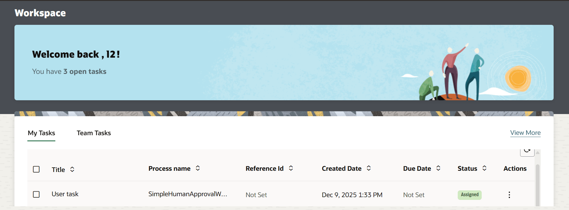

    5. 「ワークスペースで開く」リンクをクリックします。
      プロセス自動化ワークスペースが別のブラウザ・タブで開きます。
      ワークスペースのようこそ画面 上部にある青いバナーがユーザに挨拶し、3つのタスクが開いていることを示します。 下の「自分のタスク」タブがアクティブで、タイトル、プロセス名、参照ID、作成日、期日、ステータスおよび処理の列を含むタスク・リスト表が表示されます。 現在割り当てられているプロセス「SimpleHumanApprovalW...」にリンクされた「ユーザー・タスク」というタイトルのタスクが1つ表示され、表の右上に「さらに表示」リンクが表示されます。

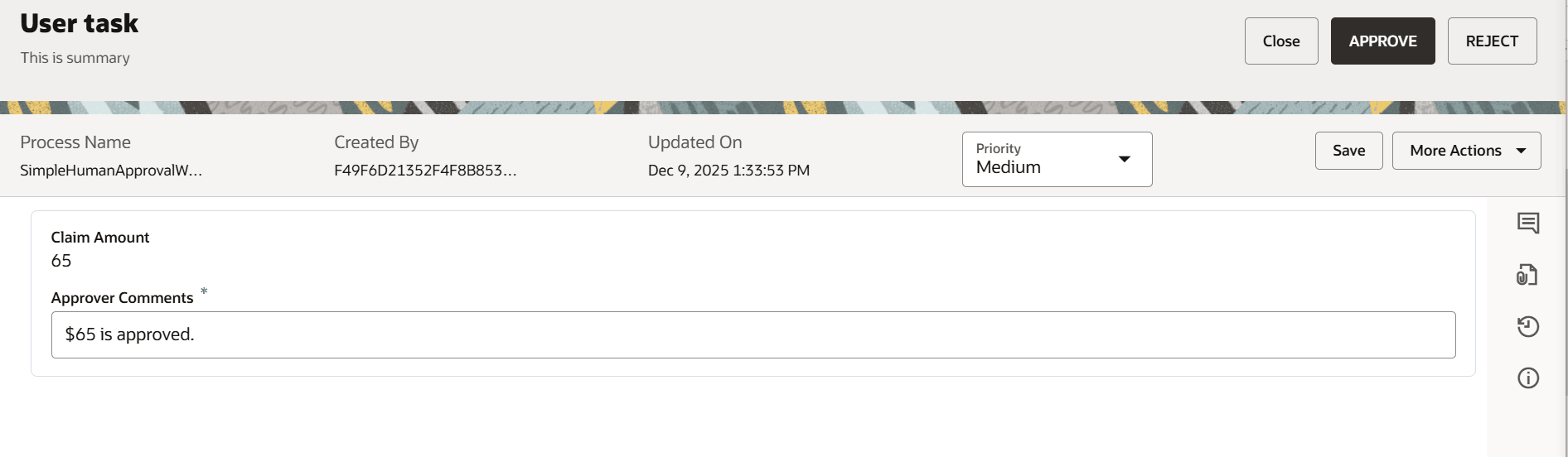

    6. フォームを表示するには、タスクをクリックします。
      タスク・フォームが表示されます。
      承認タスクの詳細を表示するユーザー・タスク要約画面。 ページ上部には、プロセス名、作成者、最終更新日時および優先度(中に設定)が表示されます。 メイン セクションには、請求額(65)と承認者のコメント($65は承認済み)が含まれています。 「クローズ」、「承認」および「否認」の「処理」ボタンが右上に表示され、「保存」および「その他の処理」ボタンが表示されます。 このインタフェースには、右側のサイドバーに追加のアクションおよびノートのアイコンも含まれています。
    7. 承認者コメントで、$65 is approvedなどの任意のコメントを追加し、「承認」をクリックします。
      タスクが承認され、確認メッセージが表示されます。 ワークスペースのメイン・ページに戻ります。

    9. ブラウザで、「監視」タブに戻り、「アクティビティ・ストリーム」タブをリフレッシュします。
      ワークフローに終了イベントが表示されます。 これは、ワークフローが完了したことを示します。
      ワークフローの開始イベント、終了イベントおよびユーザー・タスク・アクティビティの詳細を示すアクティビティ・ストリーム。

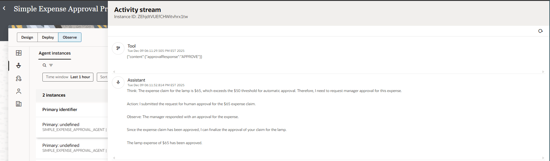

  7. AIエージェント実行の終了を確認します。
    1. 左側のナビゲーション・ペインで、「AIエージェント」「AIエージェント」アイコンを選択します。
    2. 「監視」タブを選択します。
      エージェント・インスタンス・ページが表示されます。
    3. SIMPLE_EXPENSE_APPROVAL_AGENTを実行したばかりのエージェント・インスタンスにマウス・ポインタを重ねて、「詳細の表示」詳細の表示アイコンをクリックします。
      NOTICE:
      • ツール: これは、ワークフローからAIエージェント(承認)への応答です。
      • アシスタント: AIエージェントの思考、アクション、監視の推論を確認できます。 その結論が見えてきます。 AIエージェントは、マネージャによって承認されたため、要求を承認します。
      ツール・レスポンスとアシスタントの推論と結論を示すアクティビティ・ストリーム。
