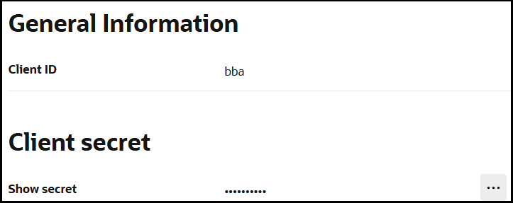

  26. 「一般情報」セクションで、クライアントIDおよびクライアント・シークレットの値を書き留めます。 これらの値は、「JWKS認可クライアントID」および「JWKS認可クライアント・シークレット」フィールドにそれぞれOAuthプロバイダ統合CPQを作成する場合、必須です。
    「一般情報」セクションには、クライアントIDおよびクライアント・シークレットの値が表示されます。 「クライアント・シークレット」の値は、「アクション」メニューから使用できます。

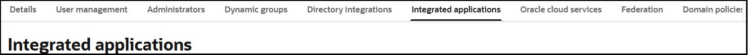

  5. メニュー・バーで、「統合アプリケーション」をクリックします。
    これは、権限付与タイプのクライアント・アプリケーションを作成するロケーションです。
    「詳細」、「ユーザー管理」、「管理者」、「動的グループ」、「ディレクトリ統合」、「統合アプリケーション」(選択)、「Oracleクラウド・サービス」、「フェデレーション」および「ドメイン・ポリシー」タブが表示されます。

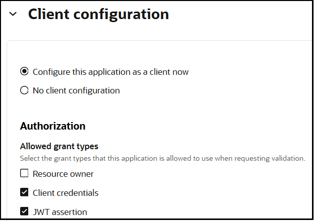

  11. 「クライアント構成」パネルで、「このアプリケーションをクライアントとして今すぐ構成」を選択します。
  12. 「認可」セクションで、「許可される付与タイプ」セクションの「クライアント資格証明」および「JWTアサーション」を選択します。
    「クライアント構成」ダイアログには、「このアプリケーションをクライアントとして今すぐ構成」および「クライアント構成なし」のラジオ・ボタンが含まれています。 この下には、「認可」セクションがあります。このセクションには、リソース所有者、クライアント資格証明およびJWTアサーションに対して許可される付与タイプ・オプションが表示されます。
