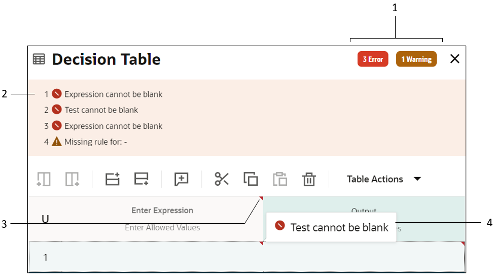

    空のデシジョン表のエラーおよび警告を示すイメージを次に示します。
    このイメージは、空のデシジョン表、および入力フィールドが正しくないことと空のセルの結果となる様々なエラーおよび警告メッセージを示しています。
    イメージ注釈の詳細:
    1: エラー・アイコンと警告アイコン。それぞれのカウントが表示されます。
    2: エラーまたは警告アイコンをクリックすると表示されるエラーと警告のリスト。
    3: デシジョン表の特定のセルのエラーを示す赤いマーカー。
    4: 赤いマーカーの上にマウスを置くと表示されるエラー情報。
