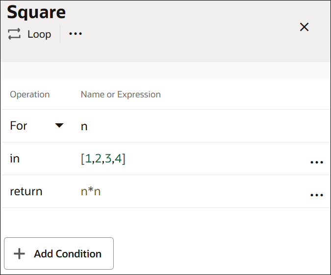

次の例は、リスト・アイテムの正方形を戻す単純なForループを示しています:
![この図は、Squareというループ・ディシジョンを示しています。 デシジョンには、2つの列と3つの行の表が含まれます。 2つの列は: 操作と名前または式。 「操作」列では、最初の行で「対象」が選択され、2番目と3番目の行がそれぞれ表示され、戻されます。 「名前」列または「式」列の3行は次のように移入されます: n, [1,2,3,4], n*n. この図は、Squareというループ・ディシジョンを示しています。 デシジョンには、2つの列と3つの行の表が含まれます。 2つの列は: 操作と名前または式。 「操作」列では、最初の行で「対象」が選択され、2番目と3番目の行がそれぞれ表示され、戻されます。 「名前」列または「式」列の3行は次のように移入されます: n, [1,2,3,4], n*n.](img/dm-loop-1.png)

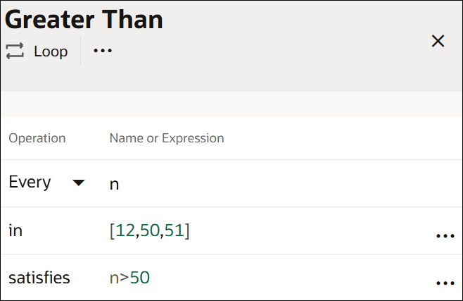

次のデシジョンには、リスト内のすべての要素が50より大きいかどうかをチェックする各ループが含まれています:
![イメージは、「より大きい」というループ・ディシジョンを示しています。 デシジョンには、2つの列と3つの行の表が含まれます。 2つの列は: 操作と名前または式。 「操作」列では、1行目で「すべて」が選択され、2行目と3行目がそれぞれ表示され、満たされます。 「名前」列または「式」列の3行は次のように移入されます: n、[12,50,51]、n>50。 イメージは、「より大きい」というループ・ディシジョンを示しています。 デシジョンには、2つの列と3つの行の表が含まれます。 2つの列は: 操作と名前または式。 「操作」列では、1行目で「すべて」が選択され、2行目と3行目がそれぞれ表示され、満たされます。 「名前」列または「式」列の3行は次のように移入されます: n、[12,50,51]、n>50。](img/dm-loop-3.png)
