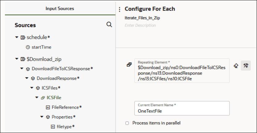

  4. 「繰返し要素」フィールドで、反復する要素を指定します。
    この例では、ループする要素は「ICSファイル」で、前のアクションでダウンロードしたzipファイル内の個々のファイルを表します。 「ソース」ツリーを展開して、この要素を選択します。 これは、$Download_Zip > DownloadFileToICSResponse > DownloadResponse > ICSFiles > Load moreの下にあります。 要素を選択した後、「繰返し要素」フィールドにドラッグして、この要素をフィールドに移入します。
    oic3_iterate_files.pngの説明は以下のとおりです
    図oic3_iterate_files.pngの説明
  5. 「現在の要素名」フィールドに、反復の現在のファイルの別名(OneTextFileなど)を入力します。 この別名は、ダウンストリームの個々のファイルの処理に使用します。
  6. 「作成」をクリックします。
